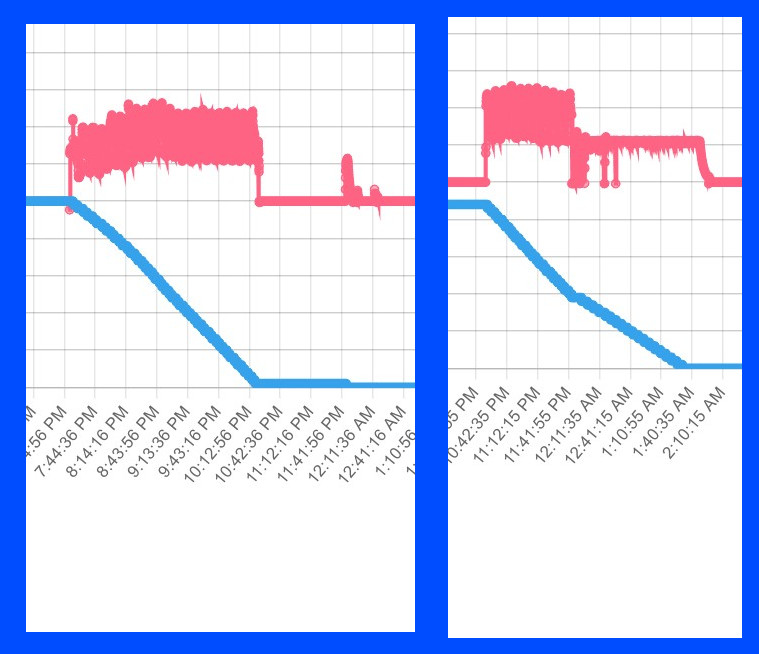

                        <description><![CDATA[Hoi @ceesje
Ik heb gekeken wat ze vanavond gedaan hebben; dat gaat mis. Links is Sessy1, die begint met ontladen om een uur of 18:00 en ontlaadt in een ruk helemaal tot 0%, wat -ie bereik...]]></description>
                        <content:encoded><![CDATA[Hoi @ceesje
Ik heb gekeken wat ze vanavond gedaan hebben; dat gaat mis. Links is Sessy1, die begint met ontladen om een uur of 18:00 en ontlaadt in een ruk helemaal tot 0%, wat -ie bereikt om circa 22:20. De grafiek ernaast is van Sessy2. Die staat duimen te draaien tot 22:20 en gaat dan ontladen met hetzelfde vermogen als wat de ander deed, tot het lichte knikje in de grafiek om 23:45 omdat mijn script de max fan speed aanpast, hierna gaat ontladen wel verder maar op een lager pitje van circa 550W, tot ook deze accu leeg raakt om 01:30. En ze hebben verder exact dezelfde settings en exact dezelfde firmware. (De hardware versie is wel anders, de een is modulair en de ander niet.)
Dus het gaat echt niet naar behoren. Hij ontlaadt zich geheel, voordat de ander in beweging komt. 

                        <description><![CDATA[@tuxxie Het lijkt me dat dit een gevolg zou kunnen zijn van het verminderen van het geluidsnivo van de tweede sessie? OM 11.00 uur  &#039;savonds lager en om 7.00 uur &#039;s ochtends weer terug?  ALs...]]></description>
                        <content:encoded><![CDATA[@tuxxie Het lijkt me dat dit een gevolg zou kunnen zijn van het verminderen van het geluidsnivo van de tweede sessie? OM 11.00 uur  'savonds lager en om 7.00 uur 's ochtends weer terug?  ALs ik naar jouw grafieken kijk dan lijkt het vanaf 11.00 uur 's avonds de eerste sessie blijft ontladen. De tweede nauwelijks meer. Om 7.00 uur 's ochtens gaat de tweede weer een beetje laden. Maar je ziet dat de eerste "bijtrekt"tot ze weer gelijk zijn. Toch?  Volgens mij zoals het zou moeten zijn als je instellingen op die manier wijzigt?
Als ze in NOM modus erg van elkaar zouden afwijken lijkt dat mij een gevolg van onderling verschillende settings. Of misschien verschillende firmware levels. Of, en dat komt bij mij wel voor, als een sessie tijdelijk stopt vanwege te hoge temperatuur. De warmtehuishouding vind ik wel een beetje zorgelijk maar daar gaat het hier niet over.
Bij mij staan ze inderdaad op L2 en L3. Waarom? Niet op dezelfde fase want dat is niet goed voor het net (van Enexis bedoel ik) en niet op L1 want de meesten in de buurt die een 1-fase batterij hebben zullen die in eerste instantie waarschijnlijk op L1 zetten.
Waar de grafieken vandaan komen? Uit Home Assistant. Zie voorbeeld bijlagen uit mijn dashboard. Beide plaatjes zijn niet op hetzelfde moment vandaar dat het power setpoint niet overeenkomt. Interface met dank aan PimDoos
