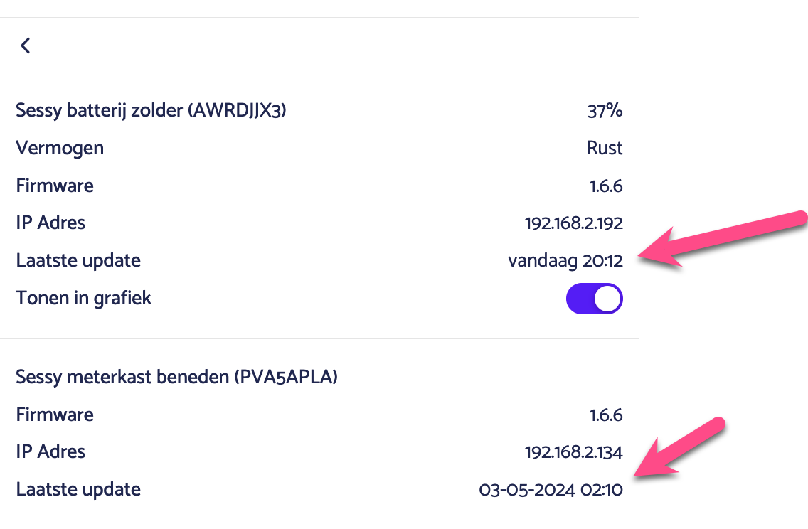

                        <description><![CDATA[Te zien in de portal.sessy.nl
Bovenste is de bedraad aangesloten batterij dongel
Onderste is P1 dongel en die functioneert dus nog niet - toont in portal nog oude IP adres maar is niet aan...]]></description>

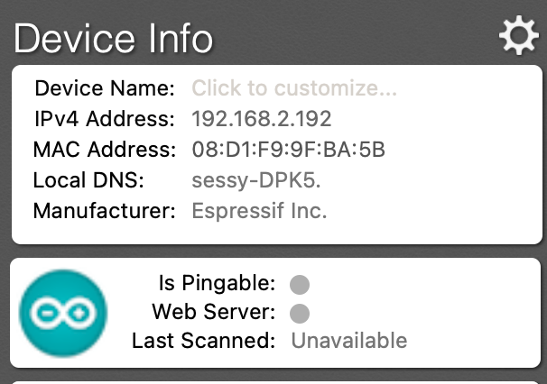

                        <description><![CDATA[Te zien in het netwerk (Ip Scanner)
&nbsp;Screenshot-2024-05-07-at-20.18.44.png]]></description>
