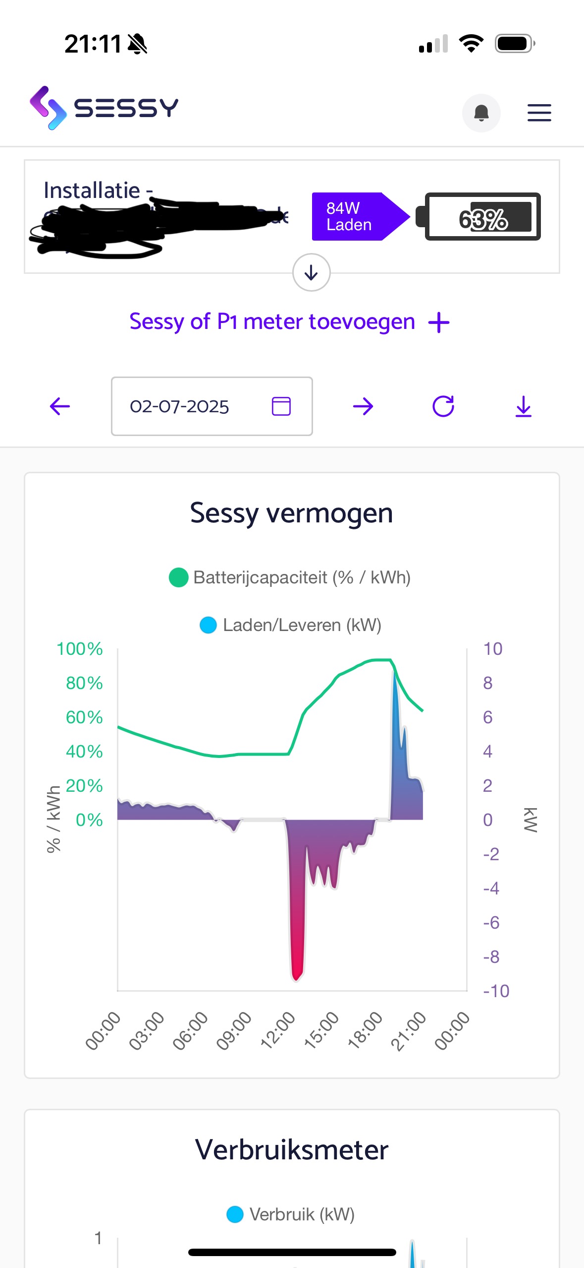

Mijn sessies heb ik vandaag net als gisteren op dynamische modus gezet. Volgens het laadschema zou er 3 uur lang met 1,7kw moeten worden geleverd. Dus met 6 batterijen meer dan 10kw. Je ziet in het screenshot dat dit niet gehaald wordt en op een gegeven moment gaat hij zelfs laden(!) Dit issue zag ik gisteren ook. Herkent iemand dit en heeft dit een oorzaak of is het simpelweg een bug in de firmware?

Ja dit herken ik. Speelt al maanden. Het is een probleem met de interne temperatuur. Als die te hoog wordt schakelt hij uit of lager. Deze keuze is ook in te stellen. Probleem is dat hij veel te snel en veel terugschakelt. Ik vind het een GROOT probleem. Sessy schijnt er aan te werken. Maar dat hoor ik al vrij lang. Er is een speciaal topic over op dit forum. Veel mensen hebben er last van

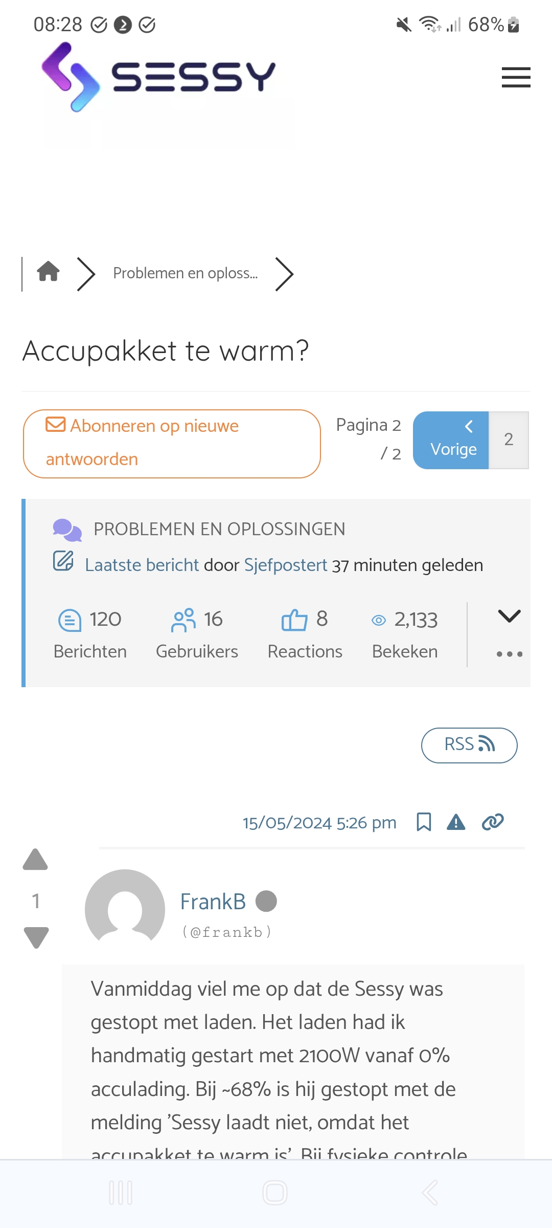

Het topic heet 'accupakket te warm'. Zie bijlage

@robboomsma Dank Rob, ik heb dat onderwerp ook gevolgd en zal het nu zeker blijven volgen. Tot nu toe draaide ik in NOM en ondervond ik geen problemen. Waarschijnlijk omdat de hogere vermogens niet vol continue draaien. Ik deel je mening dat dit een groot probleem is aangezien ik de batterijen ook heb aangeschaft om mijn overtollige productie gunstig te kunnen verkopen op piekmomenten
