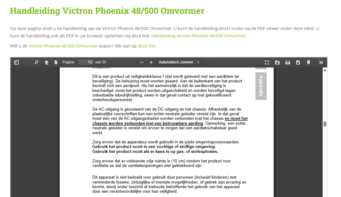

Uit een manual van victron, over de  Victron Phoenix 48/500:
Hier staat geschreven dat een fase van de omvormer voor gebruik met aardlek schakelaars moet worden verbonden met de Nul
voor weer switchen naar het net zal ik de Nul wel weer los nemen van de inverter.
Bij de Victron Quatro en nog een paar word dit automatisch gedaan, maar zijn 3 en hoger kVA, die zal je naar max 450 W moeten knijpen op accu gebruik.
