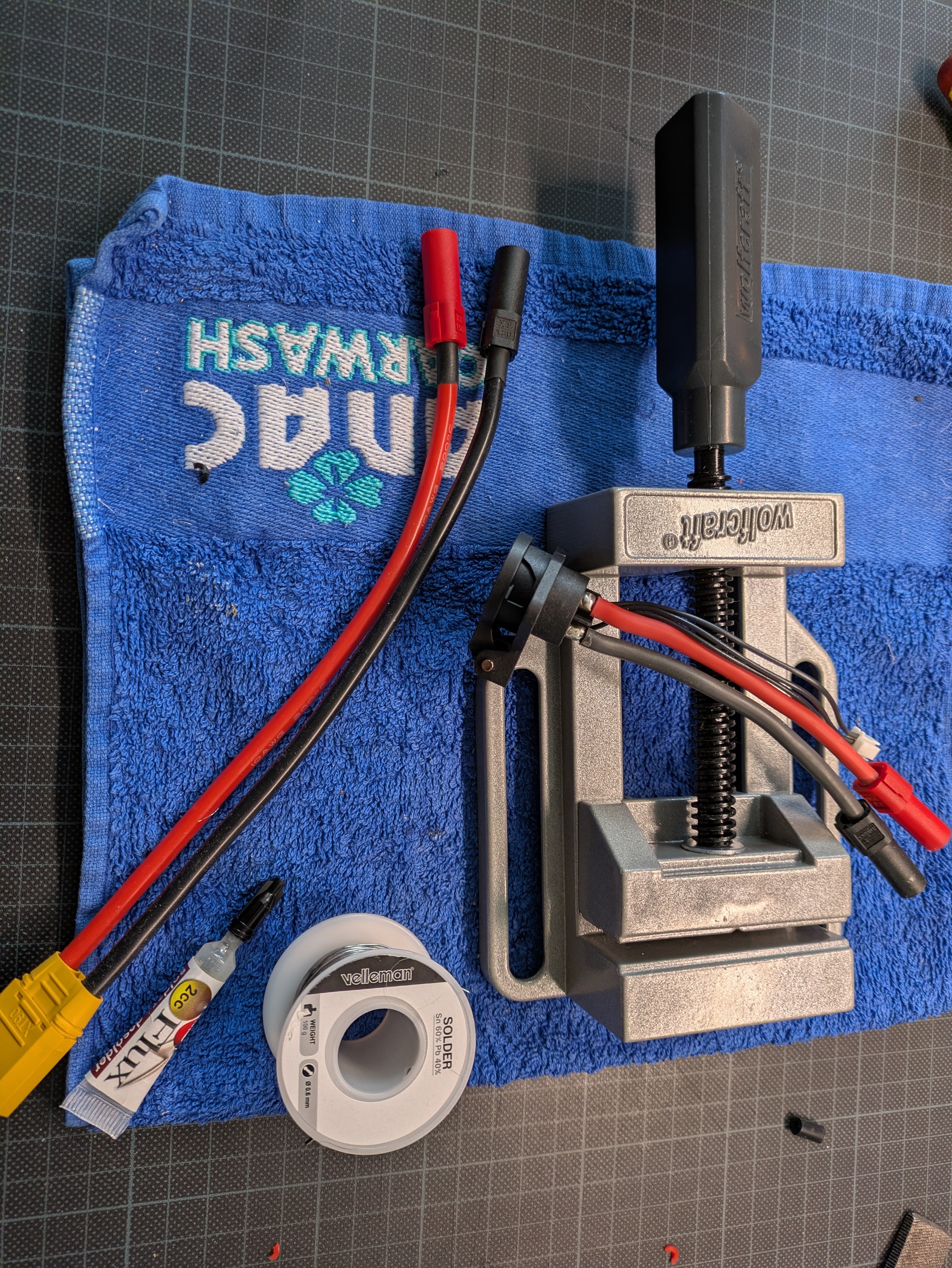

Daarna heb ik de verloopkabeltjes van BMS (XT-90) naar een rode en een zwarte XT-150 mannetje connector gesoldeerd.

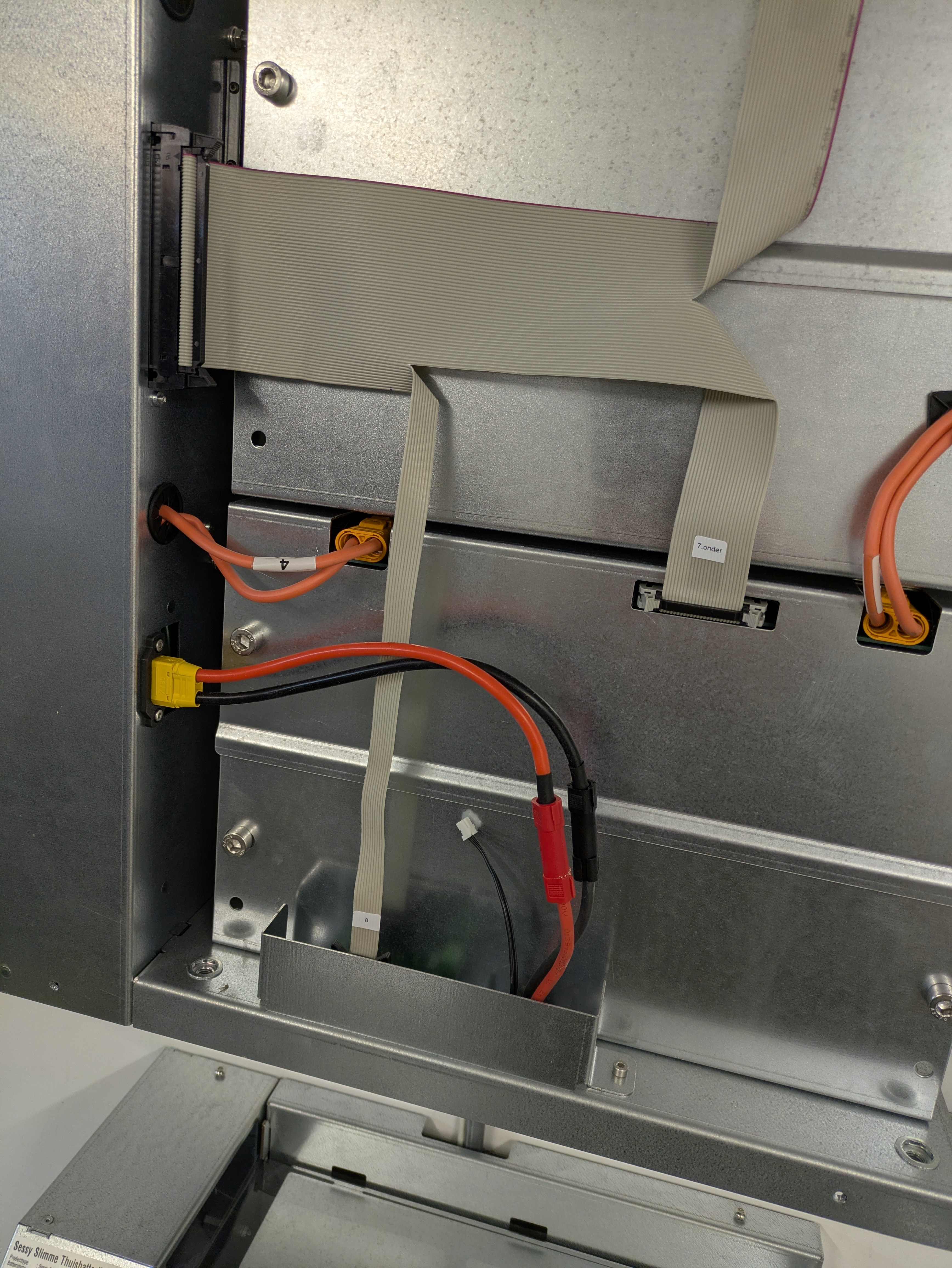

Vervolgens kon ik de M23 Jnicon Rhombus connectors in de behuizing schuiven en vastschroeven, en daarna het verloop van XT-90 naar XT-150 mannetjes monteren en aansluiten.

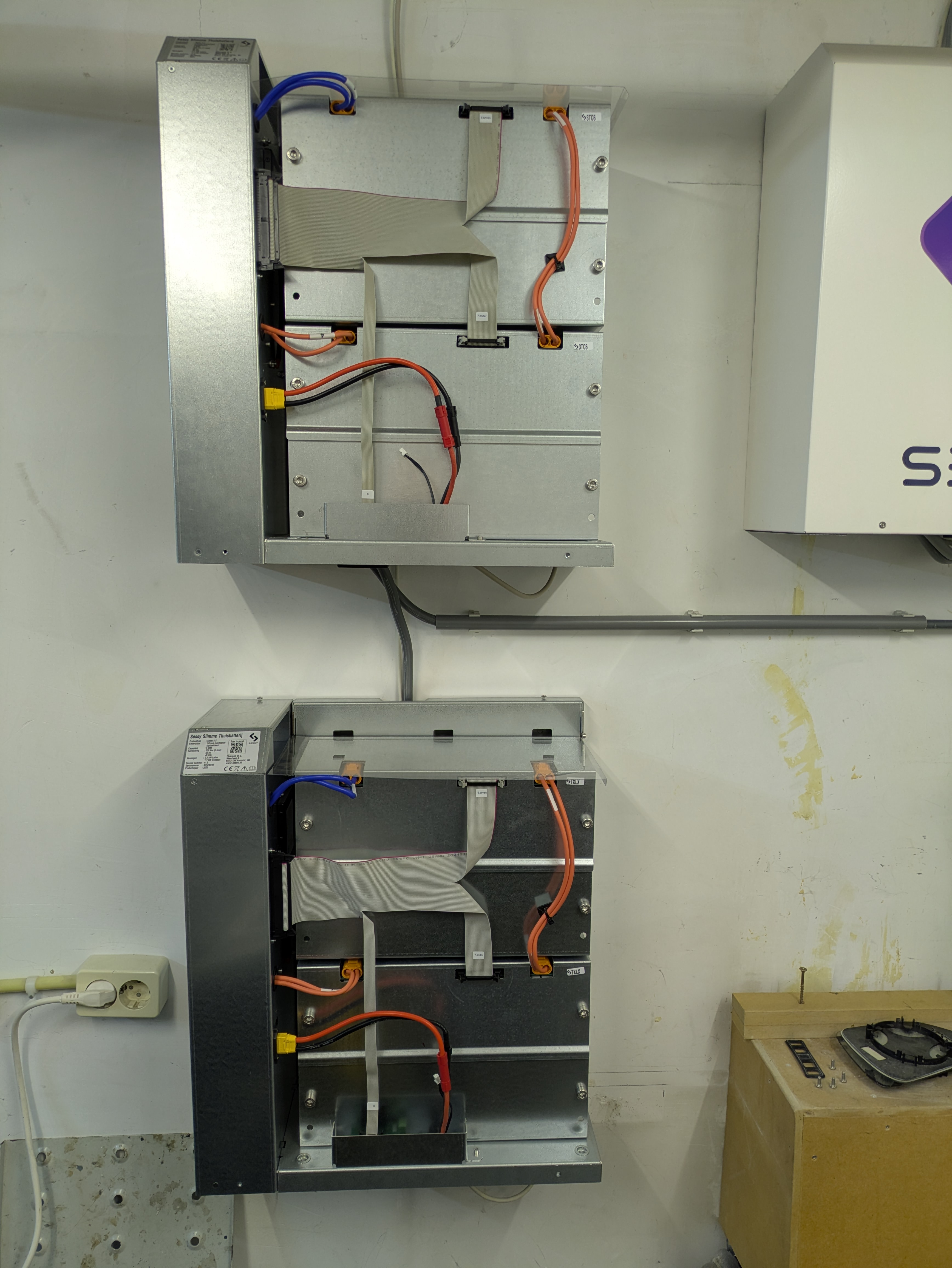

Zie resultaat in bijgesloten bestanden. Elke van mijn Sessy heeft nu een M23 Jnicon aansluiting, en bij controle is de polariteit bij alle 3 goed. Stap 1 in klaar.

Beide Sessy's met aansluiting van de 48V BMS connector naar M23 Jnicon Rhombus connector.

@frank66 Nice! Ik heb ook mijn Sessy V1.5 omgebouwd naar de M23 Jnicon stekker. Toch mooier als de Sessy's een zelfde aansluiting hebben.
