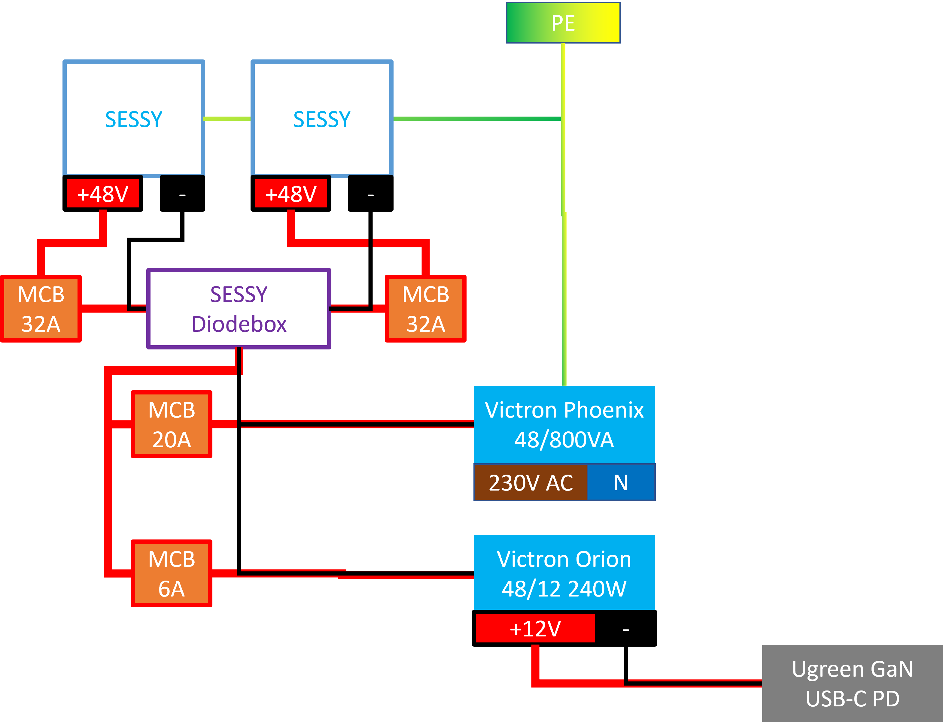

Ik ben iets aan het bouwen met een soortgelijk idee. Mijn huidige opzet is:
- Victron Orion-Tr 48 | 12 - 20 isolated DC/DC converter: Maakt een step-down naar een 20A 12V bus
- 12 V auto stekker ('sigarettenaansteker')
- UGREEN USB-PD adapter voor USB-A en USB-C
Daarnaast op de 48V bus:
- Victron Phoenix 800VA voor een 230V stopcontact
Ik sluit alles aan met 6 mm² bekabeling, dus ik ben niet bang voor smeltende kabels zolang het BMS zijn ding doet.
Voor een veilig gevoel ben ik nog aan het uitwerken hoe ik dit goed kan afzekeren (aan zowel Sessy als Load-zijde) met DC installatieautomaten. Het valt me op dat veel DC installatieautomaten die ik bij Nederlandse elektroshops vind een rating hebben van 230V of 250V. Weten jullie in hoeverre die ook goed werken op de lagere voltages (46-60V) van de Sessy Bus?
Sessy Home Assistant integratie | Sessy Python wrapper | Home Assistant blueprints en scripts voor Sessy
Geplaatst : 20/01/2026 11:53 pm

Berichten: 208
Geplaatst door: @pimdoos
Van dat eerste model zie ik uberhaupt nergens dat het geschikt zou zijn voor DC. Zonder tegenbericht zou ik daar ver vandaan blijven voor DC. Van die Tweede staat er heel expliciet dat hij (zelfs uitsluitend) bedoeld is voor DC, en ook hier kun je zien dat -ie polariteit heeft. Dit is ook precies het merk en model dat ik ooit heb gekocht voor mijn DC toepassing (5 stuks 12V loodaccus in serie voor 60/72 volt aan een grote 3kW HP UPS).
Volgens mij is er geen 'minimale' grens aan het voltage. (Maar ik weet ook niet alles)
Dit bericht is gewijzigd 9 maanden geleden door Tuxxie
