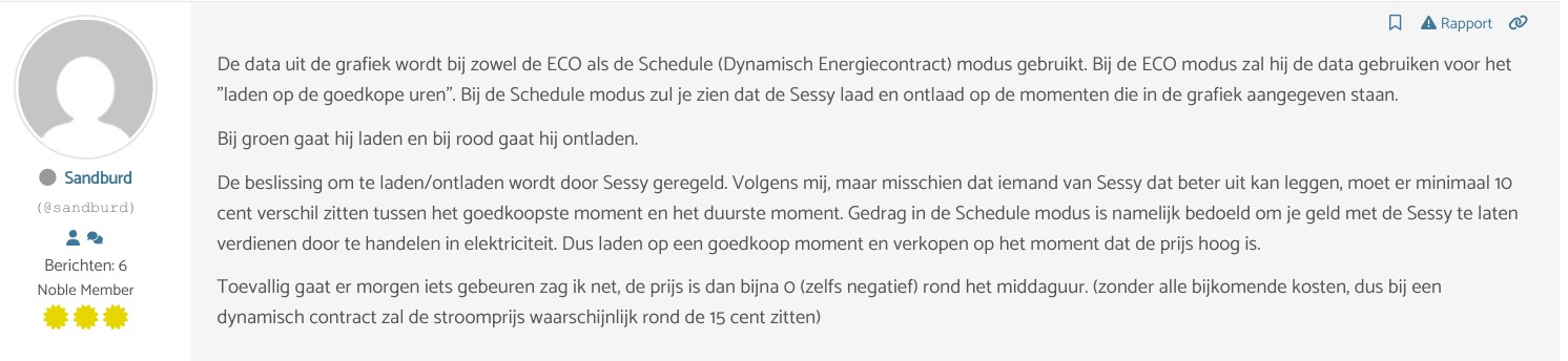

Vandaag en gisteren kon ik de ECO mode betrappen op inconsistent gedrag. Hij gaat laden (op een goedkoop moment, dat wel) terwijl zijn schedule aangeeft dat hij dat NIET van plan is. Ik twijfelde of ik dit wilde melden, want op zich is het laadgedrag wel welkom, maar hij doet dus niet wat hij zegt.
Ik heb gisterenmiddag, rond middernacht, en vanmiddag screenshots gemaakt van de schedule voor wo 12 maart, om te checken of -ie aanpassingen maakte. Maar dat was niet het geval, alle grafieken zijn identiek dus ik plaats er 1. Zoals je ziet is er geen groene periode gepland:

...maar wat gebeurt er in de praktijk? Hij gaat 'volle bak' laden om 02:00 (mijn in ECO mode ingestelde waarde is inderdaad 1350W) en stopt daar mee om 04:00 waarna hij verder gaat in NoM. Opnieuw, dit is best welkom gedrag op zich, maar hij doet niet wat -ie zei dat -ie ging doen, en dat is een probleem.

Volgens mij werkt dat niet zo als jij dit meld, die schedule die jij aanhaalt is alleen voor de dynamische mode en niet voor de ECO Mode.
Er is volgens mij ook nergens een schedule zichtbaar voor de Eco-Mode.

@fplin Ehh, dat zou het natuurlijk verklaren, maar dat is niet wat ik hoorde van de app developer:  https://forum.sessy.nl/postid/1361/

Dan klopt mijn redenering dus.
Lees de twee bovenste regels maar eens aandachtig van jou screenshot.
In de schedule (dynamische ) modus wordt geladen / ontladen volgens de momenten in de grafiek.
In de eco mode gebruikt hij de data om te laden / en dan NOM.
Vannacht heeft hij bij mij de accu,s opgeladen van 02:00 tot 05:00 uur.
Ik heb een tijds periode van 5 uur ingesteld in de eco mode.
Hij zoekt dus over 24 uur de 5 goedkoopste uren om te laden.
In de dynamische modus zou er dus niet geladen worden want er is geen grafiek aanwezig.
Logische wat het prijsverschil is niet groot genoeg voor RTI (return of investment)

@fplin Tsja... oke zo kun je het ook lezen ja.  Zucht. Ze zullen 't ook nooit makkelijk maken he. Bedankt voor de uitleg.
