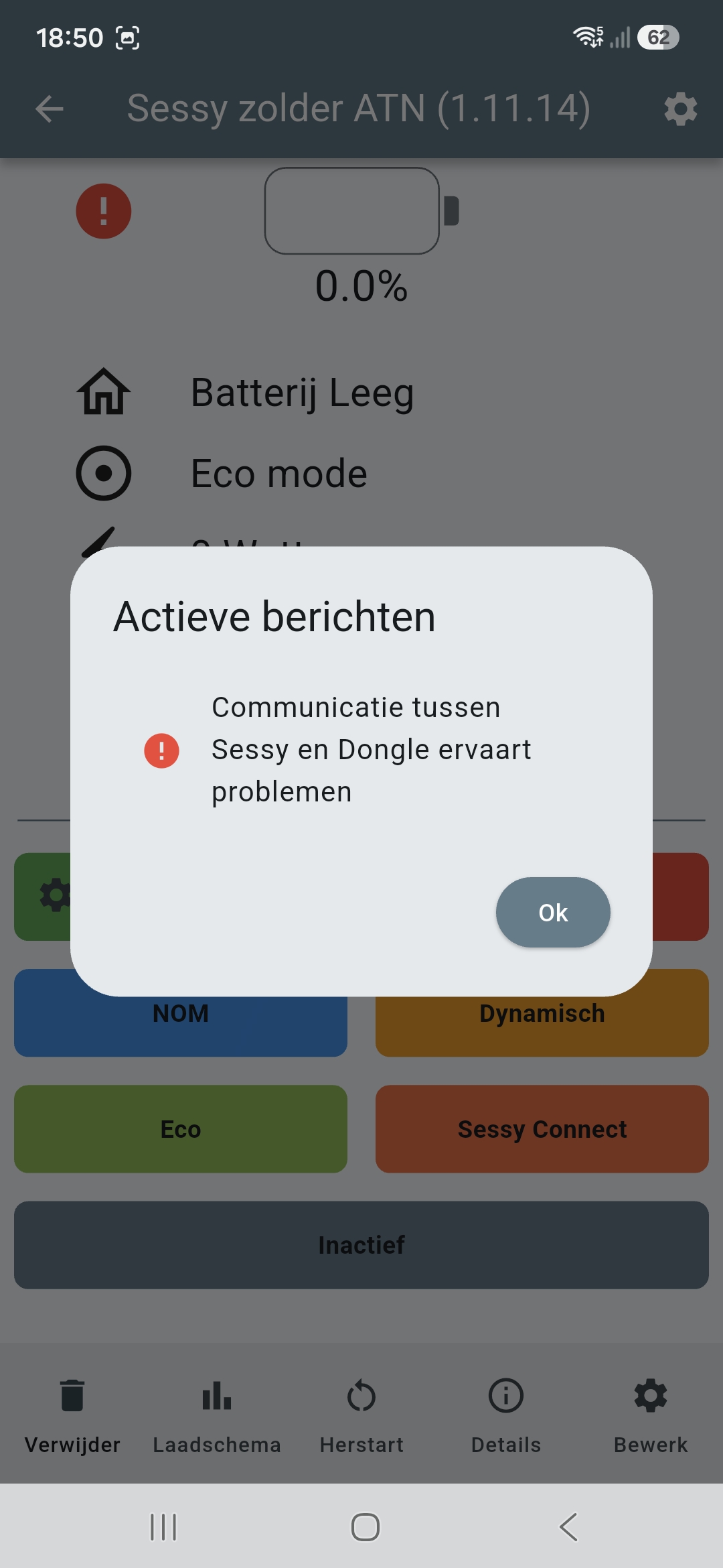

En nu wilde ik mijn Sessy koppelen. Daarvoor druk ik op +  in de My Home Battery en lees de QR-code uit. Dat gaat nog goed, maar dan moet hij de gegevens opslaan en dan kan hij geen verbinding krijgen / niet opslaan
Gegevens zijn
10.10.10.10
DYKV5GPV
6RNXLYCR
Hoe krijg ik de app werkend?

De gegevens komen van de QR code die op de Sessy is geplakt. Ik heb gezien dat mijn Adres vermoedelijk fout is.
Nu heb ik zowel voor de Sessy Dongel als Sessy P1 meter twee codes geprobeerd en alle vier geven ze na lange tijd aan 'kon geen verbinding maken'
Tutein Topic starter 02/09/2026 6:35 pm
Ik bleek een letter verkeerd gelezen te hebben. Handmatig invoeren werkte overigens niet, maar opnieuw de QR-code gescand en de juiste IP-adres ingevuld en toen werkte het wel. Nu nog de functionaliteiten ontdekken.

Het adres 10.10.10.10 wat je gebruikt is om je sessy aan je thuisnetwerk te koppelen, als dat is gebeurd dien je het adres dat je modem heeft toegewezen aan je sessy gebruiken.

@peter Het verwarrende was dat 10.10.10.10 gegenereerd werd bij het scannen van de QR-code. Ik heb die code dus vervangen door mijn IP-adres en toen werkte het wel. Toen kon ik ook de dongel activeren (dacht ik) en zie ik gekleurde buttons, maar ook de melding "communicatie tussen Sessy en Dongel ervaart problemen"
