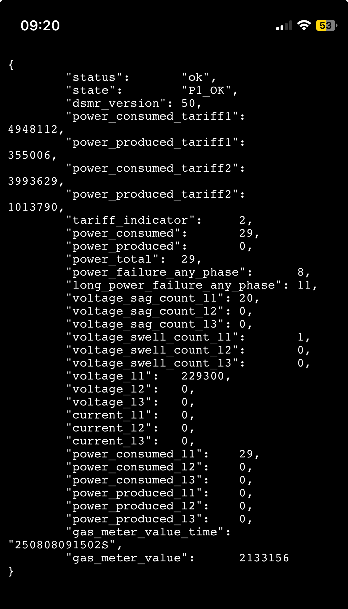

@batpro De waarden van het gasverbruik zijn bij de Sessy P1 meter via “/api/v2/p1/details” gewoon op te vragen. Is dit de link die u heeft gebruikt?
4 antwoorden
Ja, die heb ik gebruikt. Maar die geeft geen waardes door voor gas.
De datum is leeg en het verbruik staat op 0.
Olaf_G 08/08/2025 8:29 am
@batpro Het zou dan goed kunnen dat uw elektra/gasmeter die waarde niet goed doorgeeft over de P1 poort. Daar kan de Sessy klantenservice u wellicht iets meer over vertellen. In de bijlage de waarden van de Sessy P1 meter zoals die bij mij worden doorgegeven.

@batpro Het verschil tussen uw en mijn elektra/gasmeter is:
Uw meter - "dsmr_version": 20,
Mijn meter - "dsmr_version": 50,
Het zou kunnen dat er toch een subtiel verschil zit in de data uitwisseling bij de verschillende versies DSMR en de implementatie in de software in de Sessy P1 dongle. Verder kan ik u ook niet helpen.
