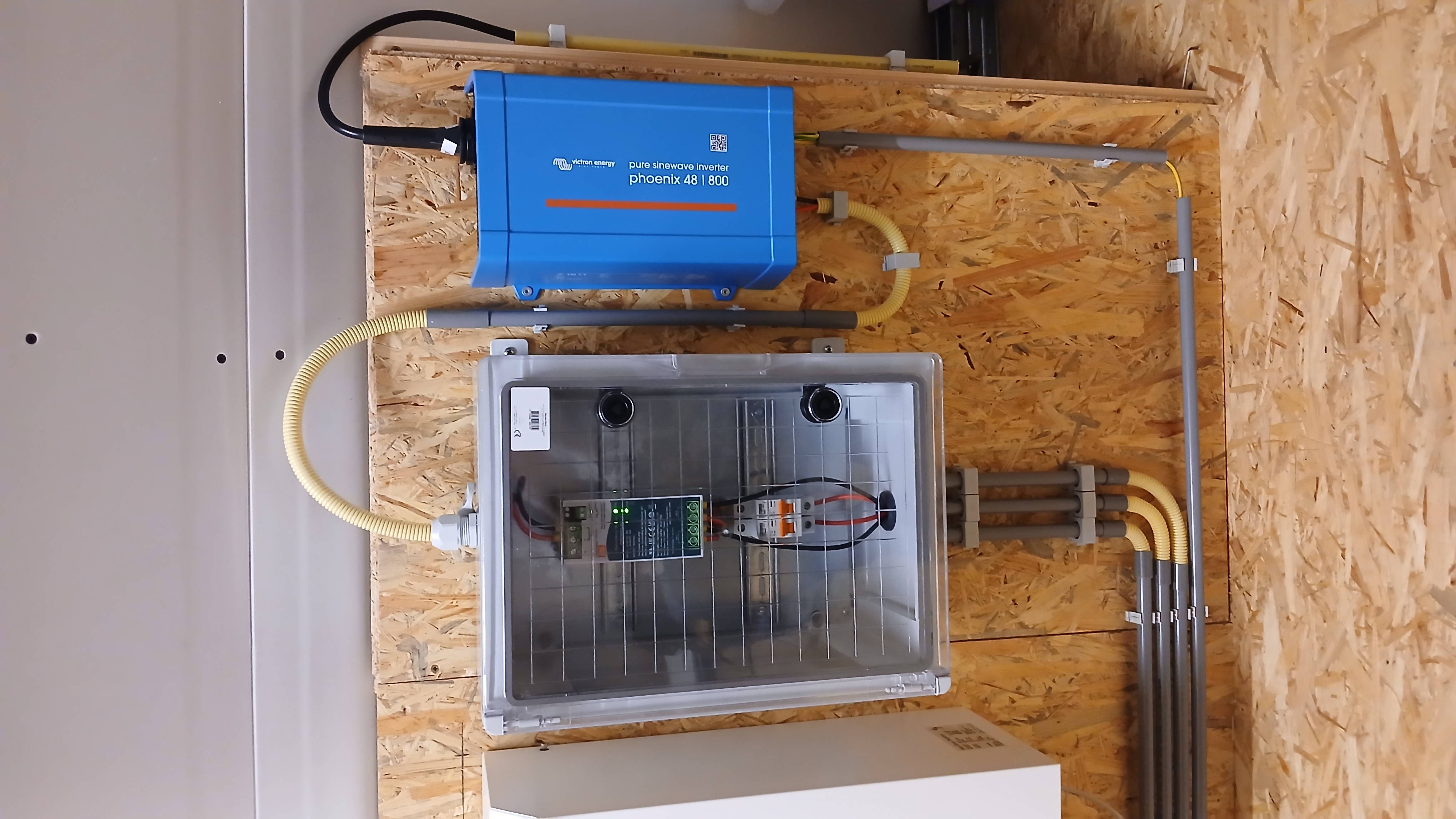

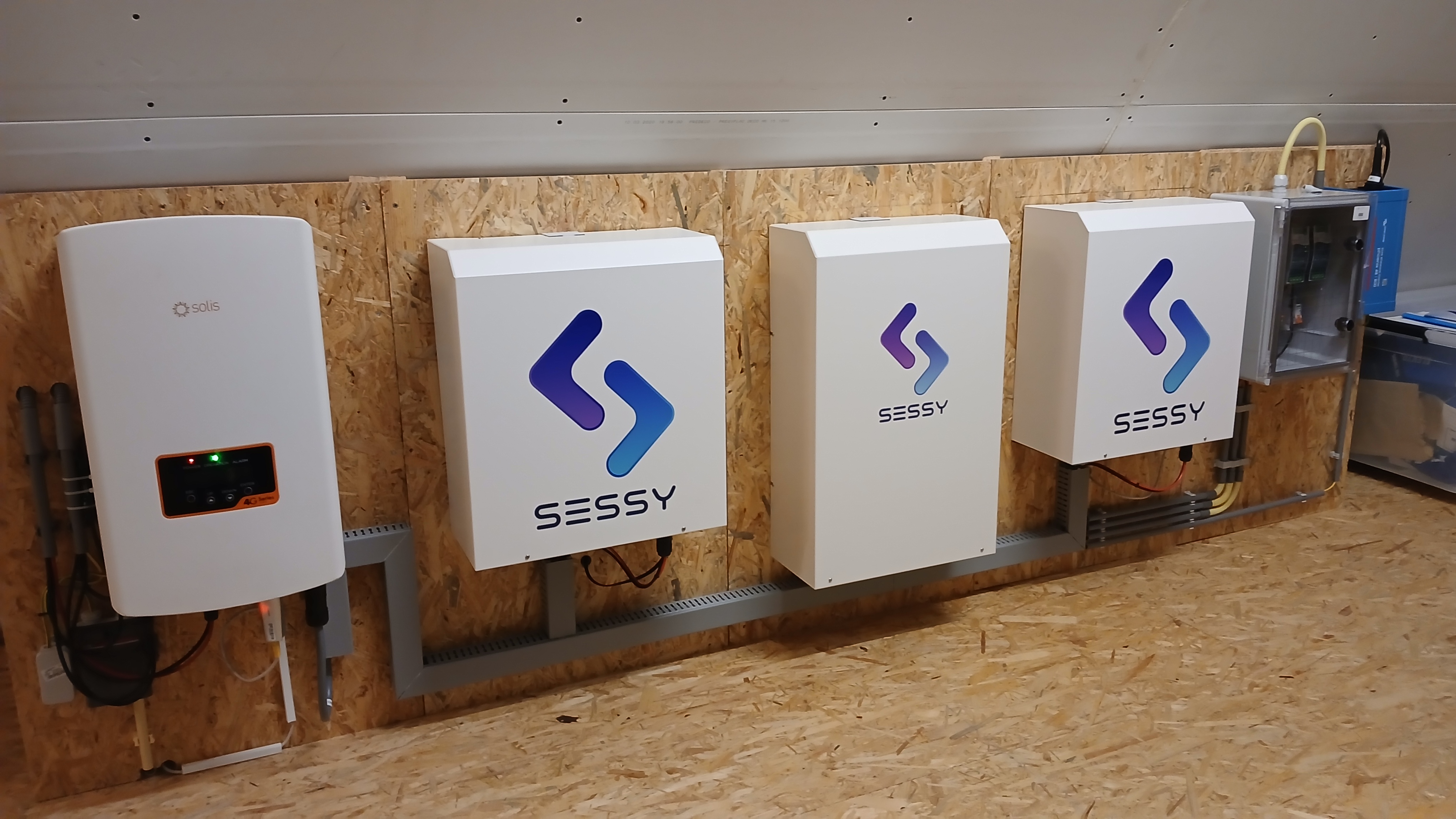

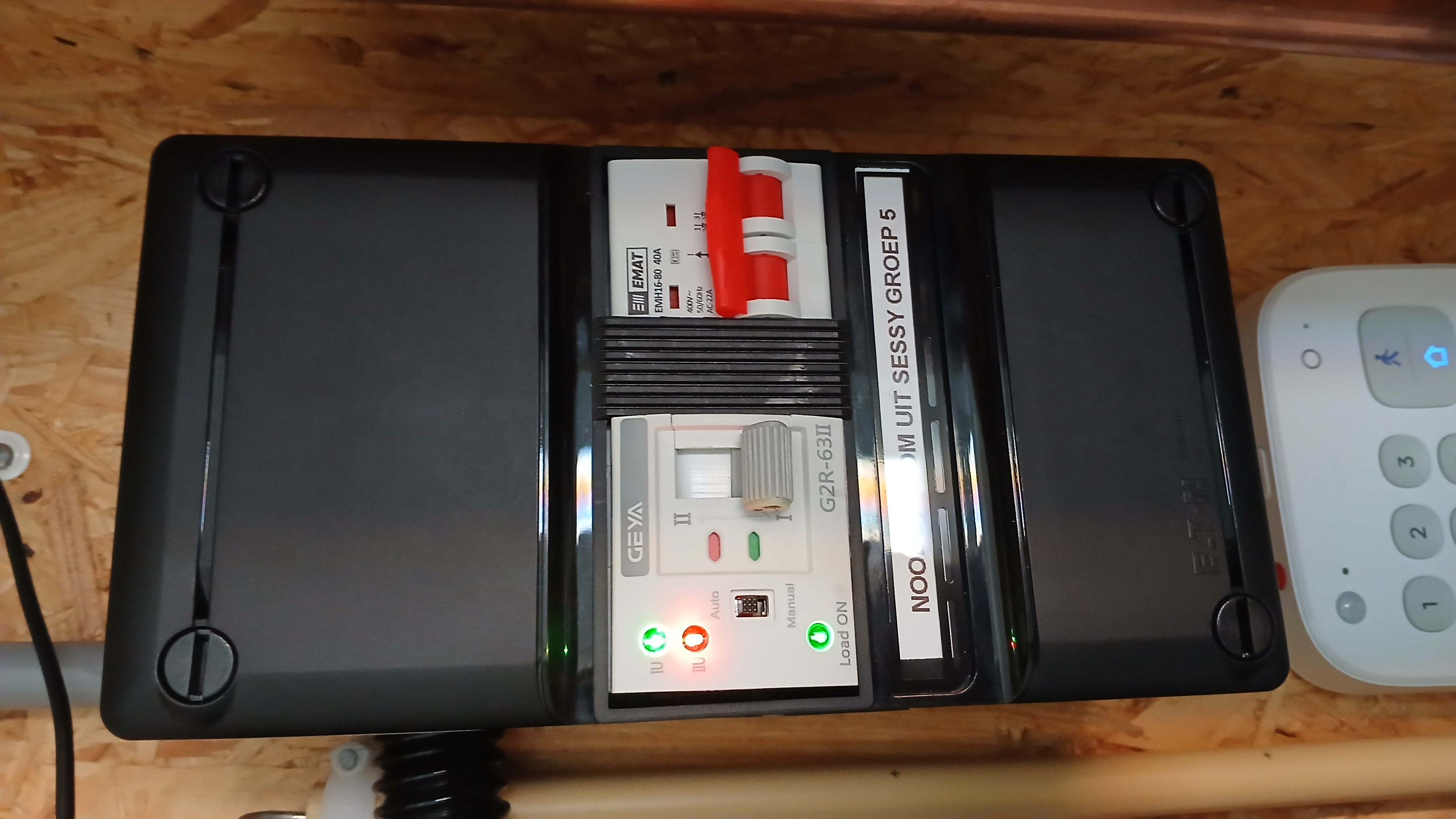

Na ontvangst van de stekkers die nodig zijn voor de 48 volt poort (waarvoor dank Sessy!) aan de slag gegaan om alles te installeren. Ik maak gebruik van de Victron 48v/800VA en heb deze middels een ATS in de groepenkast aangesloten op de groep van de woonkamer en waar ook de koelkast op zit aangesloten. Vandaag de laatste dingen gedaan en alles nog even goed gemeten of alles juist is aangesloten en een en ander getest.
Het werk allemaal perfect en heb voorlopig de instellingen voor gereserveerde capaciteit in de 2 Sessy's op 15% gezet. Ik ga er van uit dat er dan ongeveer 1,5 kWh beschikbaar is als noodstroom.
Nu afwachten tot er een keer een storing is in de openbare infrastructuur, maar wij zijn er klaar voor.
