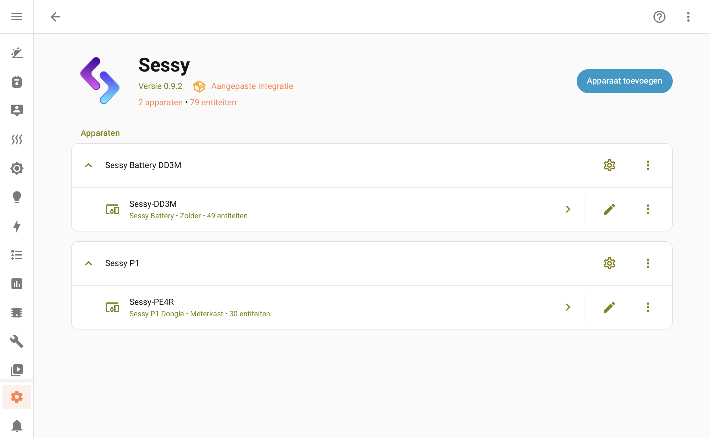

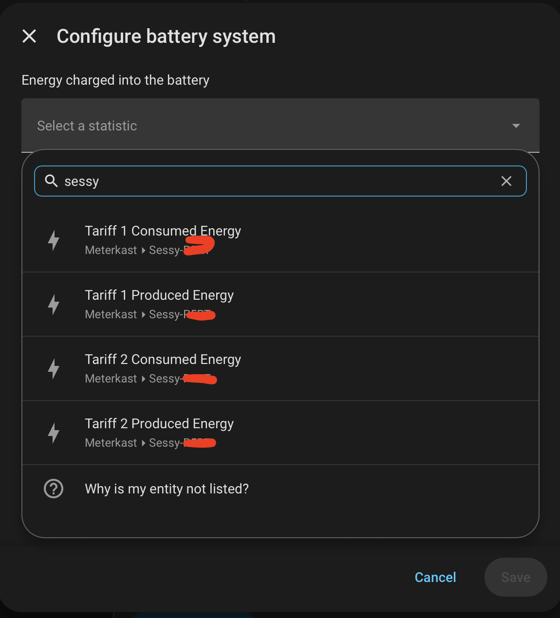

Hebben jullie dus de Sessy P1 Dongle toegevoegd als integratie of de Sessy Device zelf? Het is mij gelukt om de Dongle te integreren (via HACS) en ik zie de 4 entiteiten in de bijgevoegde screenshot, maar die zijn wel anders dan hierboven in deze thread. Als jullie de andere Sessy device (die auto-ontdekt is. Ik denk dat het de Sessy batterij zelf is?) hebben toegevoegd, hoe deden jullie dat? Ik zie een andere gebruikersnaam dan op de sticker op de dongle maar ik weet de wachtwoord voor deze 2e device niet. Staat het ergens op de Sessy zelf? Dank alvast voor alle hulp en discussie - ben letterlijk gisteravond gestart met HA en heb veel te leren.

Ha Gavin,
je moet de sessy-dongle idd ook toevoegen.
Gebruik de codes zoals ze op de zilveren stickers staan.
De P1-dongle zou 30 sensoren moeten tonen, dus daar klopt nog iets niet…
