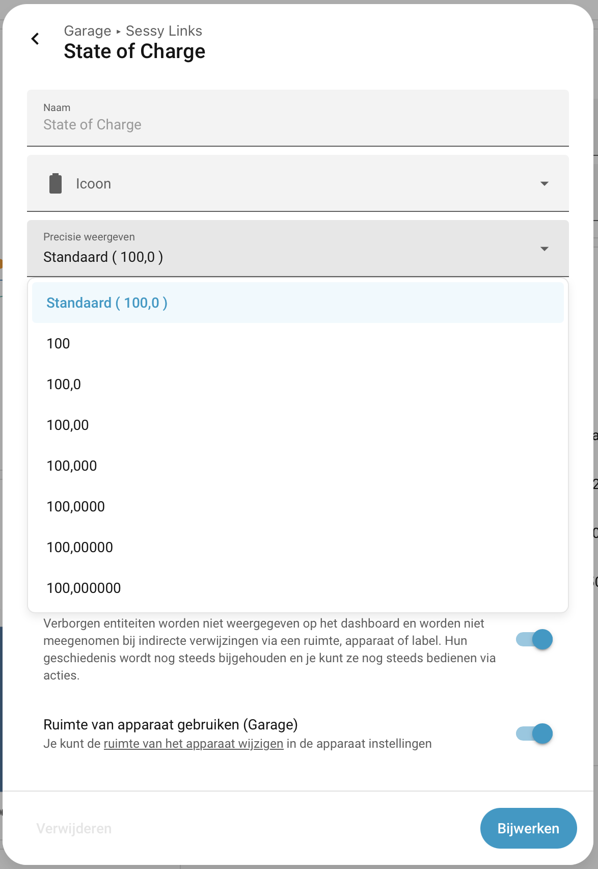

Kan de state of charge van de sessy % batterij ook weergegeven worden met 2 decimalen?

Binnen Home Assistant maak ik gebruik van de State Of Charge van mijn Sessy % Batterij.
Is het mogelijk om het % in 2 decimalen weer te geven. Om een automatisering strakker te laten verlopen.

@andre-derksen Kun je dit niet zelf aanpassen door in HA op de state of charge te klikken, dan in het window met het grafiekje rechts boven op het tandwieltje en dan bij precisie weergave de hoeveelheid decimalen aanpassen?

De SoC van Sessy (LiFePo4 batterijen in het algemeen) is al een hele grove inschatting. De SoC van LiFePo4 batterijen is notoir lastig in te schatten. Dus een resolutie van 1 procentpunt is waarschijnlijk al (veel) nauwkeuriger in weergave dan in de "feitelijke" waarde, die dus heel lastig te bepalen is.
Ik denk (gok) dat het eerder rond de 5 % a 10 % zit wat je als nauwkeurigheid (foutmarge) kunt verwachten. Dat je dat met meer decimalen wilt weergeven is dan nogal zinloos.
Bovendien, de resolutie wordt op hele procenten doorgegeven vanuit de Sessy API, dus er zijn eenvoudigweg niet meer decimalen beschikbaar te maken in HomeAssistant 😉
