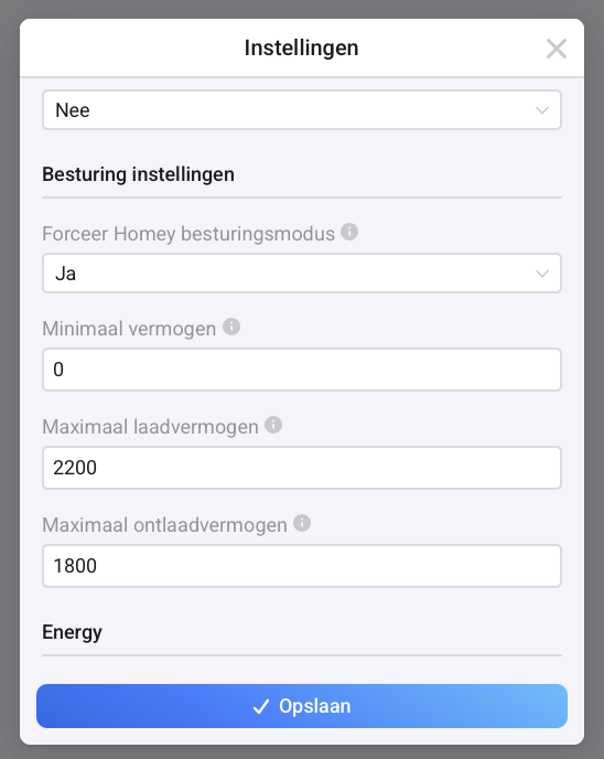

Ik heb een script draaien in homey dat sessy tussen idle en Nom schakelt. Nu gaat dat mooi. Maar nu controleer ik het vandaag eens even en staat de accu op Api. Nu heeft hij meer als een maand niks gedaan hoe kan dat dat hij op Api gaat hier komt hij niet meer vanaf via dit script!!!! Ik baal daarvan. 🤬 Nu heeft hij lekker alles teruggeleverd en kan ik het gaan betalen. 🤮

In de Homey is dit een instelling die de API modus voorrang geeft, (Forceer Homey besturing) dit kun je uitschakelen.
Forceer Homey besturing op nee zetten.

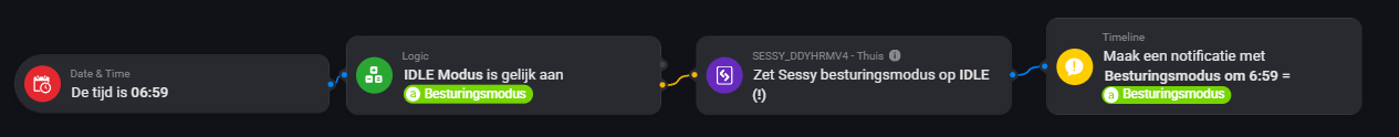

@peter Oke ik zal eens kijken waar dat zit. Moet ik eerst zoeken. Ik heb nu een regel ingebouwd in homey hij kijkt elke dag of de besturingsmodus gelijk is als de besturingsmodus (idle = idle ) Als dit niet zo is zet je hem idle. Maar nog bedankt voor je info. Zal er eens naar kijken nu even geen tijd. 😊👍✌️

@peter Ik deed het altijd op deze manier zoals op de afbeelding. Simpele flows. Ik weet niet of daar Api voor wordt gebruikt. Heeft altijd gewerkt. 🤔

Zou dat vinkje toch op uit zetten binnen homey op iedere sessy's
 Selecteer je sessy
  •  Ga naar "config" (rechts boven)
  •  Ga naar "Geavanceerde instellingen"
  •  Selecteer nee bij "Forceer Homey besturingsmode"
Je kunt dan nog gewoon met Homey van Status wisselen (Eco, Nom, idle ect) maar niet meer op API level zelf helemaal aan sturen.
Je kunt ook een kleine test flow maken om het even te testen of je kunt schakelen tus modusen.
Ik heb het ook uit staan, en stuur op modus wiselingen via homey, geen speciale API aan sturing.
Dit doe ik wel exermenteel of bij grote prijs wijzigingen via HA, maar de volgende ochtend gaat hij via Homey weer op standaard NOM.
