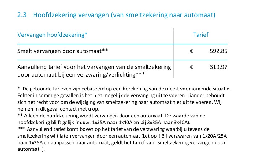

Direct verwaring van je energie aansluiting aanvragen: verzwaren van 1 fase van 25A naar 40A is gratis én je krijgt een kastje met hoofdschakelaar ipv het zwarte kastje waar nu een smeltzekering in zit. Dat geeft in ieder geval een beter gevoel tijdens experimenten!
Huh? Hoe kom je erbij dat dat gratis is?? Kost een paar honderd euro om van smeltzekering naar automaat te gaan als hoofdzekering.
