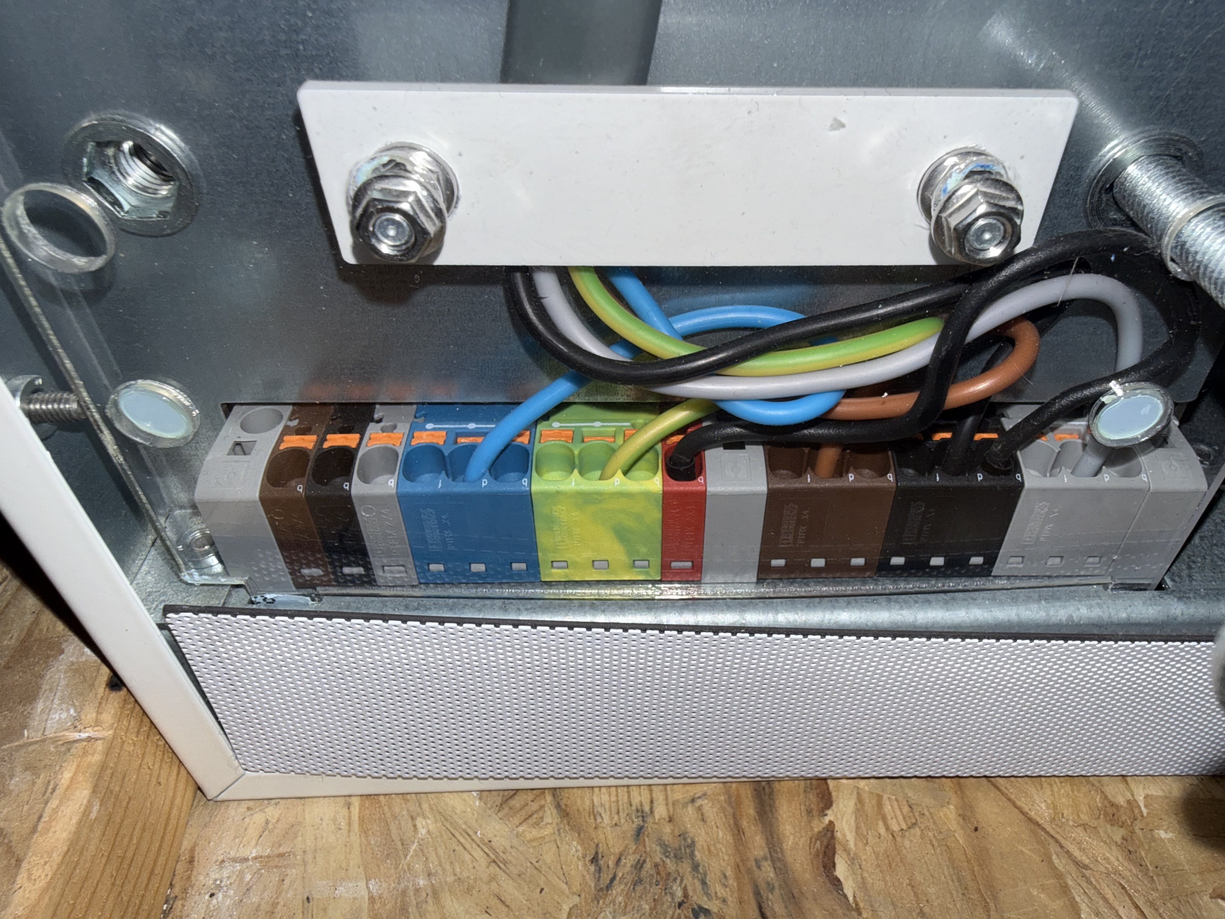

(@mcjohn)
Berichten: 9
Mag de aarde-aansluiting van een Sessy ook gebruikt worden om de aarde van de Victron 48/500W omvormer aan te sluiten?
Of is dat verboden? Zie foto.
