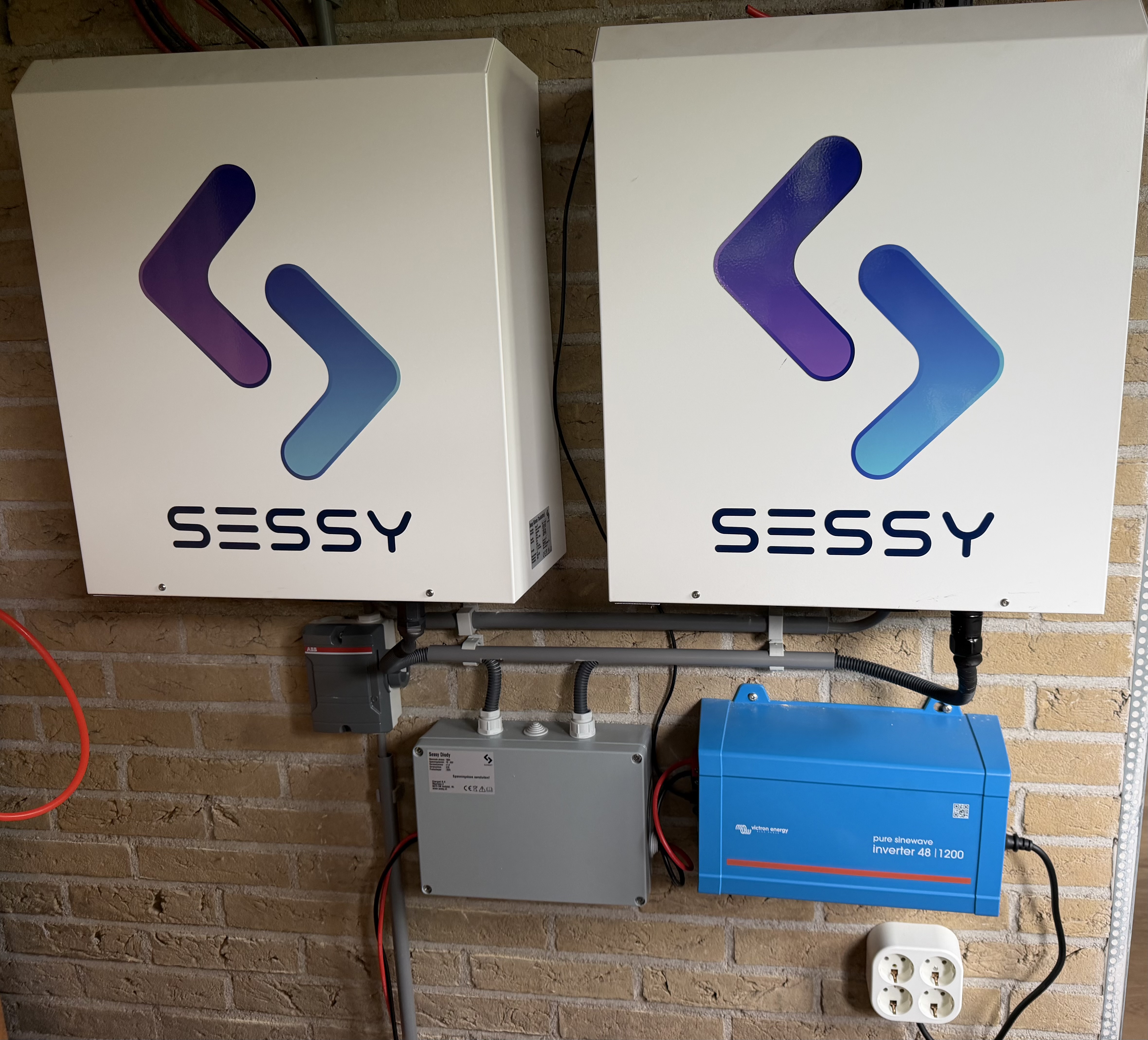

De Diodebox is binnen en ziet er netjes uit
Snel aan de slag
Geplaatst : 09/06/2026 6:19 pm
(@dickvr)
Berichten: 14
Diodebox geïnstalleerd en werkt prima samen met Victron
Hij hangt in het schuurtje naast m’n huis, daarop liggen 2 losse zonnepanelen die ik eventueel nog aan wil sluiten op de Diodebox
Heeft iemand daar al ervaring mee? Heeft iemand tips voor mij?
ik hoor het graag
Groet Dick

@dickvr yes! Werkt perfect! https://forum.sessy.nl/postid/2490/
ik heb 2x 500Wp op een Victron MPPT 100/20 aangesloten op de Sessy’s via de diodebox.

@djp Hi DJP
ik heb zonnepaneel op PV aangesloten en LOAD verbonden aan Diodebox PV ingang
de MPPT kan ik niet vinden in de app, de BAT aansluiting is leeg gebleven
Heb jij nog tips want het werkt nog niet en de zon is nu onder 😊
groet Dick

@dickvr Ik zou de Sessy op de BATT uitgang van de MPPT aansluiten 😀 Load is bij mij ook leeg. Als het goed is gaat er dan een blauw ledje aan/knipperen.

Dus de BATT aansluiting van de MPPT verbinden met de PV aansluiting (linkerkant) op de Diodebox?

@dickvr Ja klopt, de MPPT komt aan de linker aansluiting. Ik zou het nu gewoon proberen! De MPPT blijft hier nu nog wel tot 22:00 actief. Het ding heeft zelf weinig energie nodig en start snel op en sluit laat af.
Heb je ook iets van logica ergens gemaakt die de Sessy's automatisch gaat ontladen als deze vol zit en de MPPT levert nog energie? Anders stopt de MPPT met energie produceren en dat is nu (met het salderen) in de meeste gevallen nog zonde.
