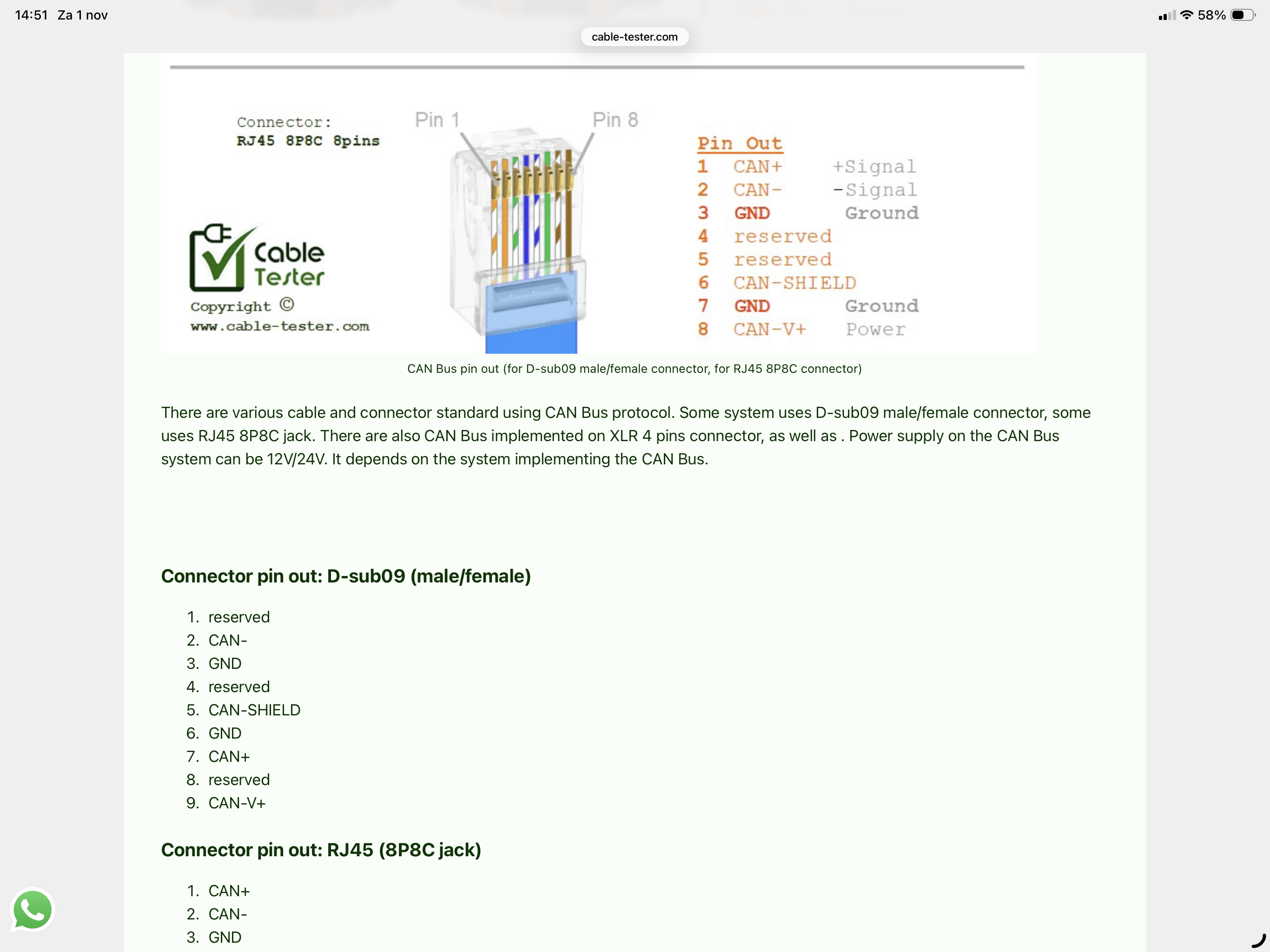

heeft iemand al de pin-bezetting van de interface aansluiting (externe port)uitgevogeld of door gekregen van de Sessy mannen?
ben namelijk gestart met het maken/voorbereiding voor uitbreiding capaciteit van m’n Sessy.
wil weten wat de + en _  canBus ground of aarde is uitgaande van standaard cat-5 bezetting.(zie foto’s)

@kingleo de contacten zijn niet doorbedraad en hebben en zullen geen functie hebben.

@jac66 Dank voor je reactie, echter dit is niet! wat ik nu meet op de bewuste contacten.
daar staat bij mij een sinus spanning op van rond de 3 volt en deze kan ik herleiden tot aan de BMS.
verder is ons altijd beloofd dat deze aansluiting ooit volledig zou worden geactiveerd wat ook gedeeltelijk nu ook zo is.
je kunt de externe 48 volt zelf zo instellen voor een nood voorziening zoals verder in dit forum besproken is.

@kingleo de 48V is inderdaad live. Er zijn drie typen aansluitingen op drie typen Sessy's. Een XT 90 aansluiting, een M23 aansluiting en in het jongste model  schroeven waarop je m5 ogen kan aansluiten. Al deze poorten staan uit en zijn DC poorten. In de Software kun je deze activeren. De initiële vraag luidt:"wat kan ik met de 3 data contacten op de externe poort aanvangen.?"  Op al deze modellen zitten geen datapoorten. Als je doelt op de de M23 stekker(die blauwe ronde) daar zitten extra pinnen in en die zijn niet bedraad. Ik vermoed echter dat jij de aansluitingen op de inverter intern bedoeld op het jongste model. Tussen de + en de - loopt een kleine spanning van ongeveer 6 volt deze komt uit de BMS.

@kingleo bij de oudere Sessy’s zijn die pinnen inderdaad aangesloten en volgens mij komt daar iets van seriele data overeen. In ieder geval geen CAN bus data. Als je een externe omvormer wil aansluiten heb je daar verder geen communicatie voor nodig, die sluit je alleen aan op de 48V + en -.
