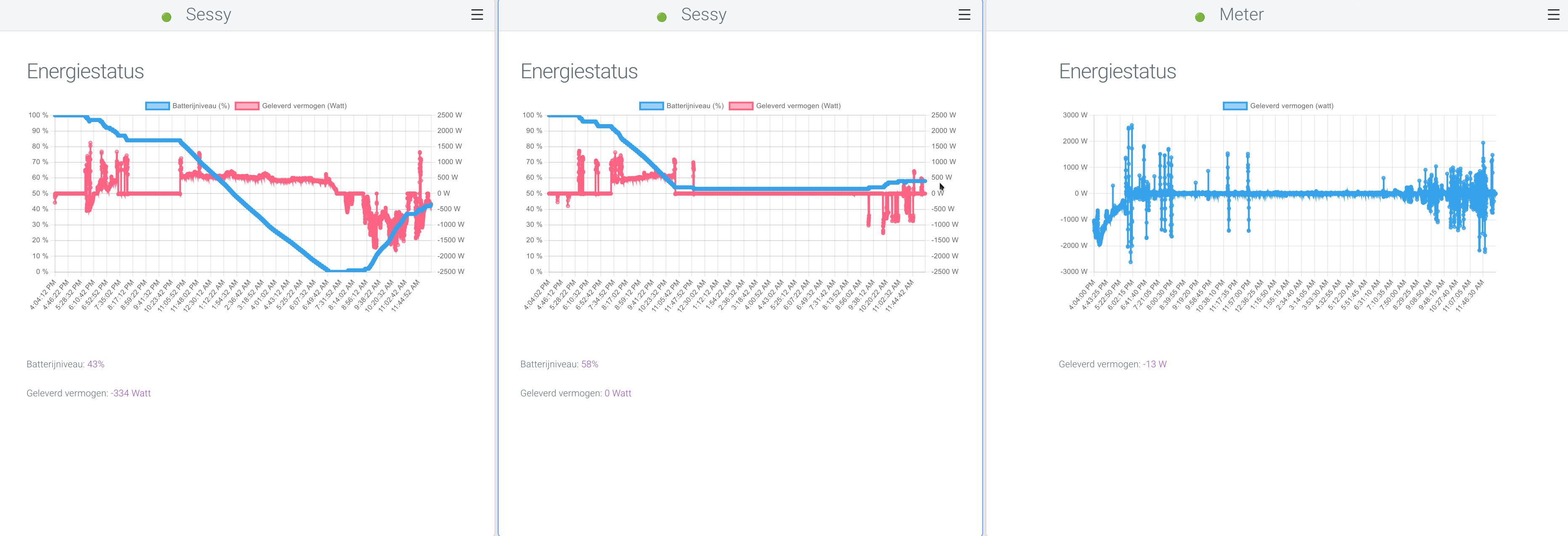

Hier een treffend voorbeeld. Mijn ene Sessy wordt vanaf 84% vol geheel leeggezogen tot 0% en daarna weer opgeladen, terwijl in de tussentijd mijn andere Sessy gewoon staat te idlen op 53% SoC. Ze volgen elkaar hier dus uberhaupt niet.

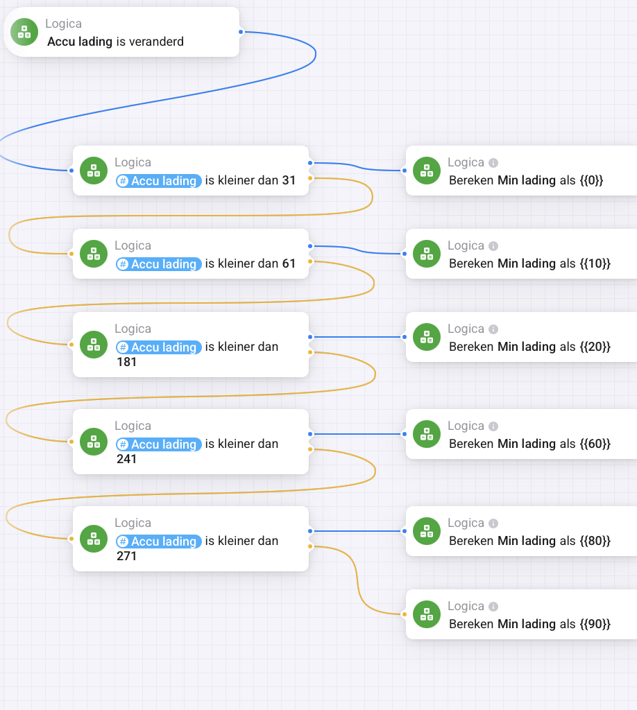

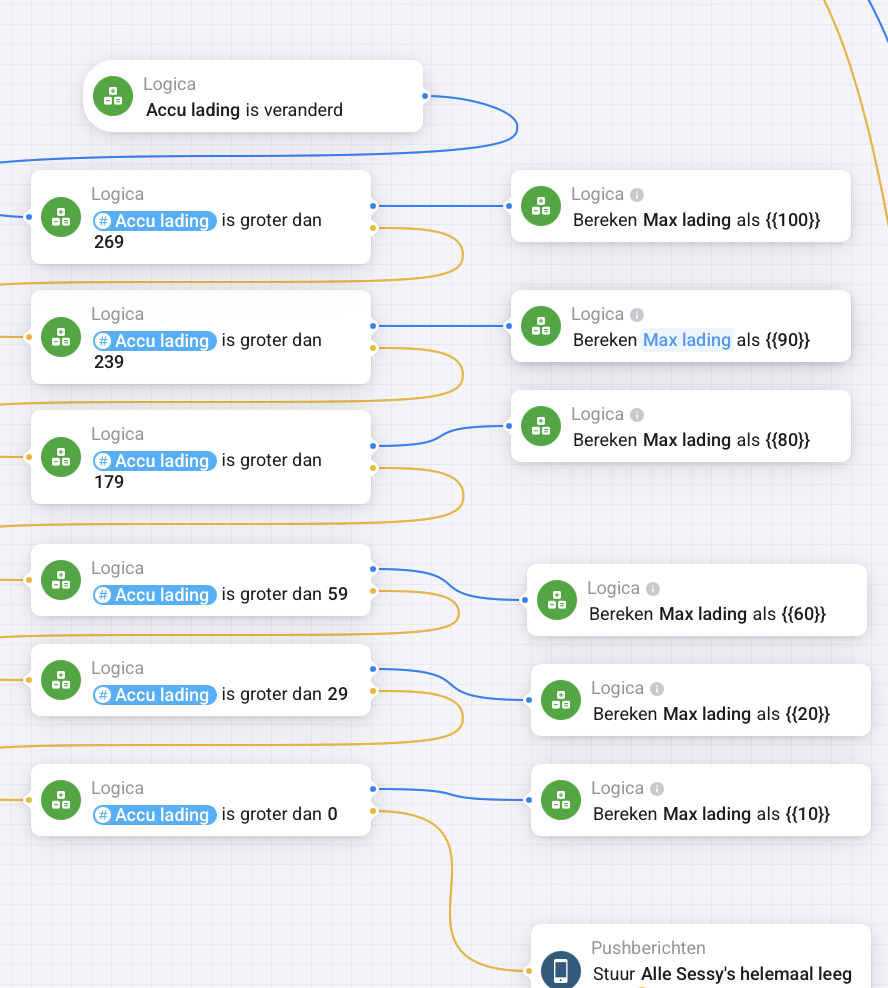

Als je de Sessy's zelf aanstuurt via API zijn daar wel mogelijkheden voor, Zelf heb ik 3 Sessy's eerst alle 3 ontladen naar 90% dan naar 80% vervolgens 60, 20, 10 en dan 0%. Opladen op de zelfde manier.
Verschil in de SOC is dus nooit groter dan 40%
Dit heb ik gedaan door met variabele (min/max Lading) te werken in Homey.

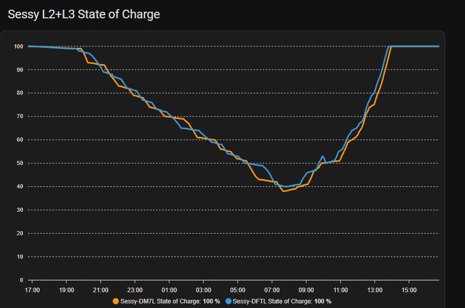

@tuxxie Ik heb twee sessy's die beiden met strategie NOM elkaar prima volgen zowel met ontladen als met laden. Zoals je zou verwachten Zie bijlage. Kan het niet zijn dat er iets in je configuratie niet goed staat, of misschien in je netwerk?

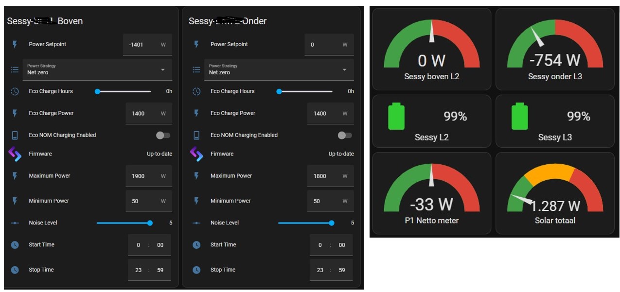

Hm. Maar wat zou er dan mis kunnen staan? Zoveel settings zijn er immers niet. Mijn twee Sessy's hebben overdag exact dezelfde instellingen behalve hun ID/naam en IP. 's Nachts wordt een van de twee Sessy's ingesteld op een lager max. geluidsniveau en 's ochtends gaat dat weer naar niveau 4 net als de ander.
Waar komt jouw grafiek vandaan trouwens, ik herken dat niet...?
Bij jou staat ook L2 + L3. Ik heb maar 1 fase, ze zitten dus beide op L1 hier.

@tuxxie Het lijkt me dat dit een gevolg zou kunnen zijn van het verminderen van het geluidsnivo van de tweede sessie? OM 11.00 uur 'savonds lager en om 7.00 uur 's ochtends weer terug? ALs ik naar jouw grafieken kijk dan lijkt het vanaf 11.00 uur 's avonds de eerste sessie blijft ontladen. De tweede nauwelijks meer. Om 7.00 uur 's ochtens gaat de tweede weer een beetje laden. Maar je ziet dat de eerste "bijtrekt"tot ze weer gelijk zijn. Toch? Volgens mij zoals het zou moeten zijn als je instellingen op die manier wijzigt?
Als ze in NOM modus erg van elkaar zouden afwijken lijkt dat mij een gevolg van onderling verschillende settings. Of misschien verschillende firmware levels. Of, en dat komt bij mij wel voor, als een sessie tijdelijk stopt vanwege te hoge temperatuur. De warmtehuishouding vind ik wel een beetje zorgelijk maar daar gaat het hier niet over.
Bij mij staan ze inderdaad op L2 en L3. Waarom? Niet op dezelfde fase want dat is niet goed voor het net (van Enexis bedoel ik) en niet op L1 want de meesten in de buurt die een 1-fase batterij hebben zullen die in eerste instantie waarschijnlijk op L1 zetten.
Waar de grafieken vandaan komen? Uit Home Assistant. Zie voorbeeld bijlagen uit mijn dashboard. Beide plaatjes zijn niet op hetzelfde moment vandaar dat het power setpoint niet overeenkomt. Interface met dank aan PimDoos
