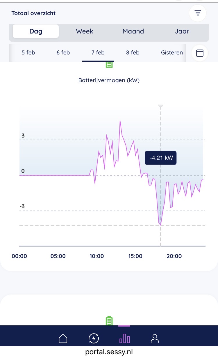

Ik heb 3 sessy's van 5kW en een warmtepomp. Met 3 sessy's kan ik maximaal 3*1700watt ontladen en is voldoende voor de warmte pomp. Die laadt afhankelijk van de warmtevraag van 1000-4000watt. Elke sessy zit op een afzonderlijke fase. Werkt in principe in de lente /zomer /herfst maar in de winter is de warmtevraag te hoog en de accucapaciteit te klein. Maar dat was ook niet mijn doel.

Ik zou voor je keuze vooral rekening houden met het vermogen dat een Sessy af kan geven. Dat is maximaal 1,7 kW per Sessy. Als je een warmtepomp hebt vraagt die vaak al 2 kW, en als dan ook nog het koffiezetapparaat aangaat kan één Sessy onvoldoende vermogen leveren en gebruik je alsnog stroom van het net. Ik heb zelf twee Sessy's en zie dat er nauwelijks momenten zijn dat er meer dan 3,4 kW wordt gevraagd. Vrijwel de hele dag kan ik daardoor Nul-op-de-meter zijn.
Mijn advies zou daarom zijn om in ieder geval 2 Sessy's te nemen.
