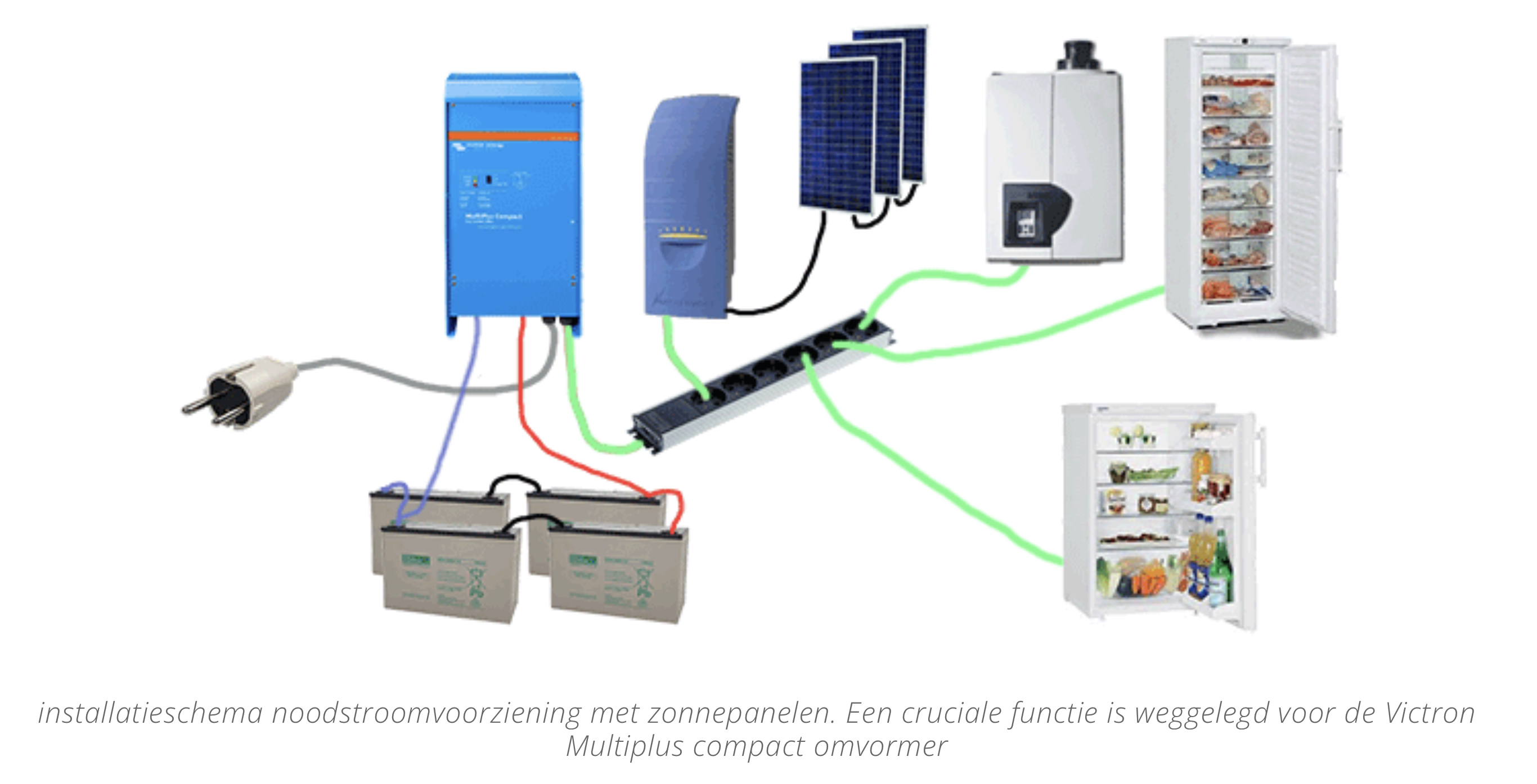

Ik heb een zonneplan installatie.
Bij net uitval valt ook uit veiligheid deze  zonnen paneel regelaar uit, een standaard procedure uit veiligheid.
Wanneer ik nu de setup met de Victro phoenix installeer gevoed vanuit de sessy batterij ( 48) en gebruik ga maken van deze opgewekte 230 v ac om de zonneplan installatie voor de gek te gaan houden dat er weer net spanning is (natuurlijk eerst de driefase hoofdschakelaar uit gezet) gaat dan de zonneplan installatie weer actief worden en kan ik zo weer gebruik gaan maken van de opgewekt zon energie en de Sessy weer laden?

Volgens mij gaat dit niet (goed) werken. Je PV omvormer ziet spanning en gaat aan, om te kunnen leveren zal deze de spanning iets verhogen. Maar omdat je geen grid hebt zal deze spanning vrij snel hoog worden en zal de PV weer uitschakelen. Volgens mij krijg je een aardig jojo effect en ik denk dat dit niet goed is voor je apparatuur.

Ik heb over dezelfde vraag zitten peinzen want ik vind het intrigerend. Als ik het goed heb begrepen gedraagt een PV omvormer zich niet als een spanningsbron maar als een stroombron. Dat betekent dat -ie, als hij zijn stroom niet kwijt kan [in het grid of in een accu] hij de spanning zal verhogen net zolang tot die stroom er wel in voldoende mate loopt, of tot hij tegen zijn veiligheidslimiet aanloopt van 253V. In jouw losgekoppelde setup zal er nooit evenveel vraag als aanbod zijn, dus het wordt jojo-en tot de max limiet of de min limiet wordt bereikt. De enige manier om dit te ondervangen is een accu hebben die deze verschillen opvangt. Maar dat moet wel een 'domme' accu zijn die niet zelf wil beslissen of hij gaat laden of leveren, maar direct laadt of levert al naar gelang de spanning hoger of lager is. Anders zal tegen de tijd dat een Sessy besluit te gaan laden die PV omvormer allang zijn 253V hebben bereikt en schakelen zowel de PV als de Sessy uit.

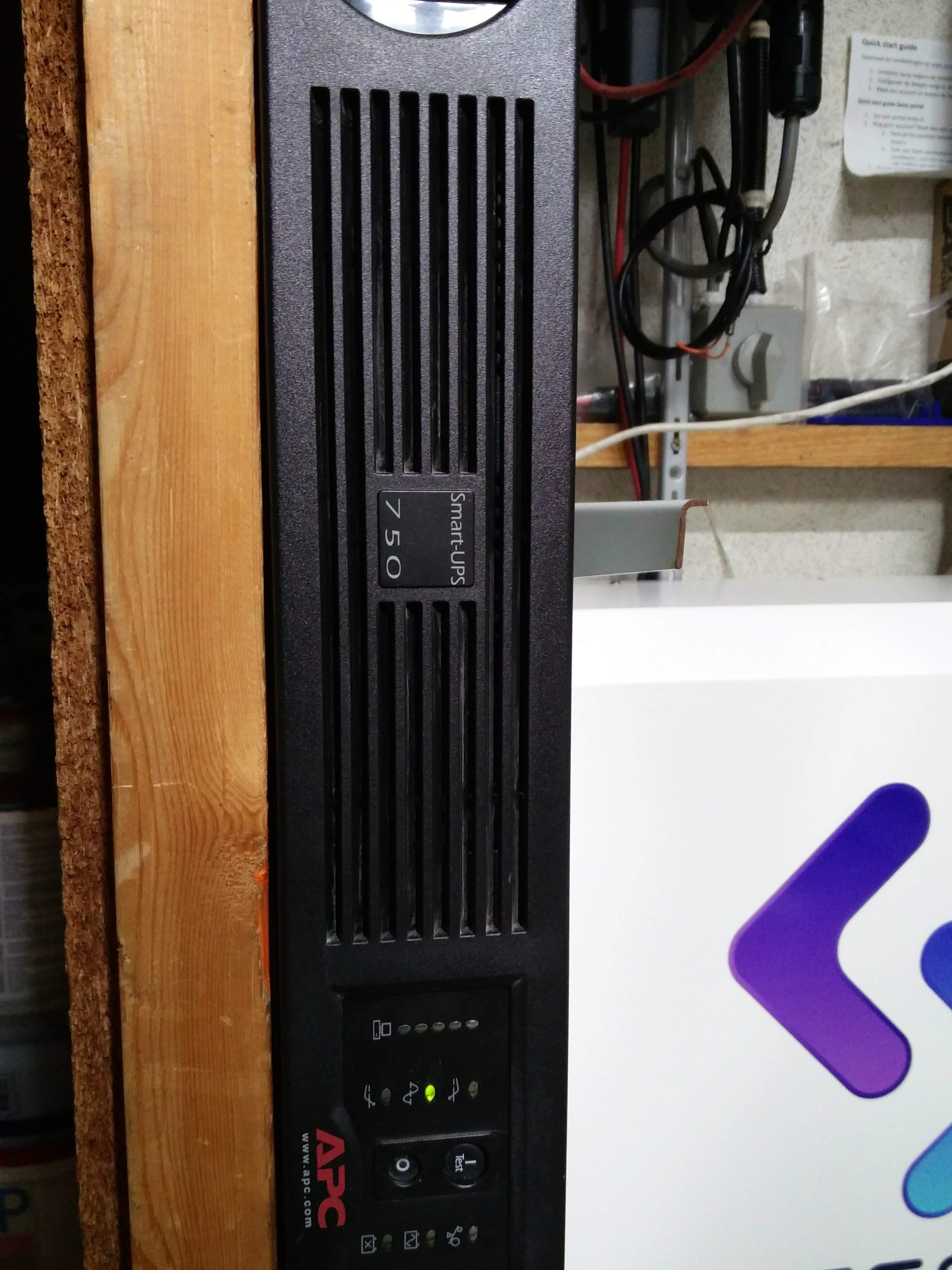

Ik heb mijn zonnepaneelinstallaties nu 14 jaar. Het idee om de installatie te laten functioneren bij Off-Grid kwam 10 jaar geleden ook bij mij op en ik ben ermee aan de slag gegaan, en ik niet alleen. Op internet vond ik een simpel schema hoe ik het kon realiseren. Ik heb het toen uitgetest op een kleine installatie van 780Wp. Een loping maken met een stekkerblok. (Let op dat fase en nul niet verwisseld worden en meet vooraf even door welke stekkerbus en contactbus overeen komen en merk ze), vervolgens de stekker van de plug en play omvormer ingeplugd en vervolgens de uitgang van een 750w APC. De omvormer starte normaal op en ging inderdaad ook weer uit. Vervolgens, en daar gaat het om, een kleine waterkoker ingeplugd opdezelfde stekkerdoos en de omvormer starte opnieuw op en bleef werken zoals normaal.
Het is dus belangrijk dat er vermogen wordt afgenomen. Aangezien ik 4 installaties van verschillend vermogen heb kan ik deze vanuit deze kleine installatie opstarten als ik meer vermogen nodig zou hebben. Naderhand heb ik het ook uitgetest met een kleine draagbare Ecoflow via een ATS omschakelaar, en het functioneerde. Het belangrijkste is de de opwekking in overeenstemming met de afname moet zijn. Fluctueringen hierin zou je kunnen opvangen door ook via een solarlader een accu op te laden.

@kefash Nice!! Dat is echt reuze interessant, zeker omdat inmiddels accus extreem betaalbaar zijn geworden. Weet je nog welk model/type APC je ervoor gebruikte?

Je kunt eigenlijk elke APC of Noodstroomvoorziening gebruiken als deze maar een zuivere Sinus, 230V en 50Hz produceert. Het vermogen is minder belangrijk, omdat hij zich via de loping zelf weer laad uit de zonne-omvormer.
ik heb oudere grootte van 750W gebruikt, maar op de kleine van 210W doet hij het ook. De Ecoflow die ik heb geprobeerd is de River van 288W die 2x600W kan leveren.
