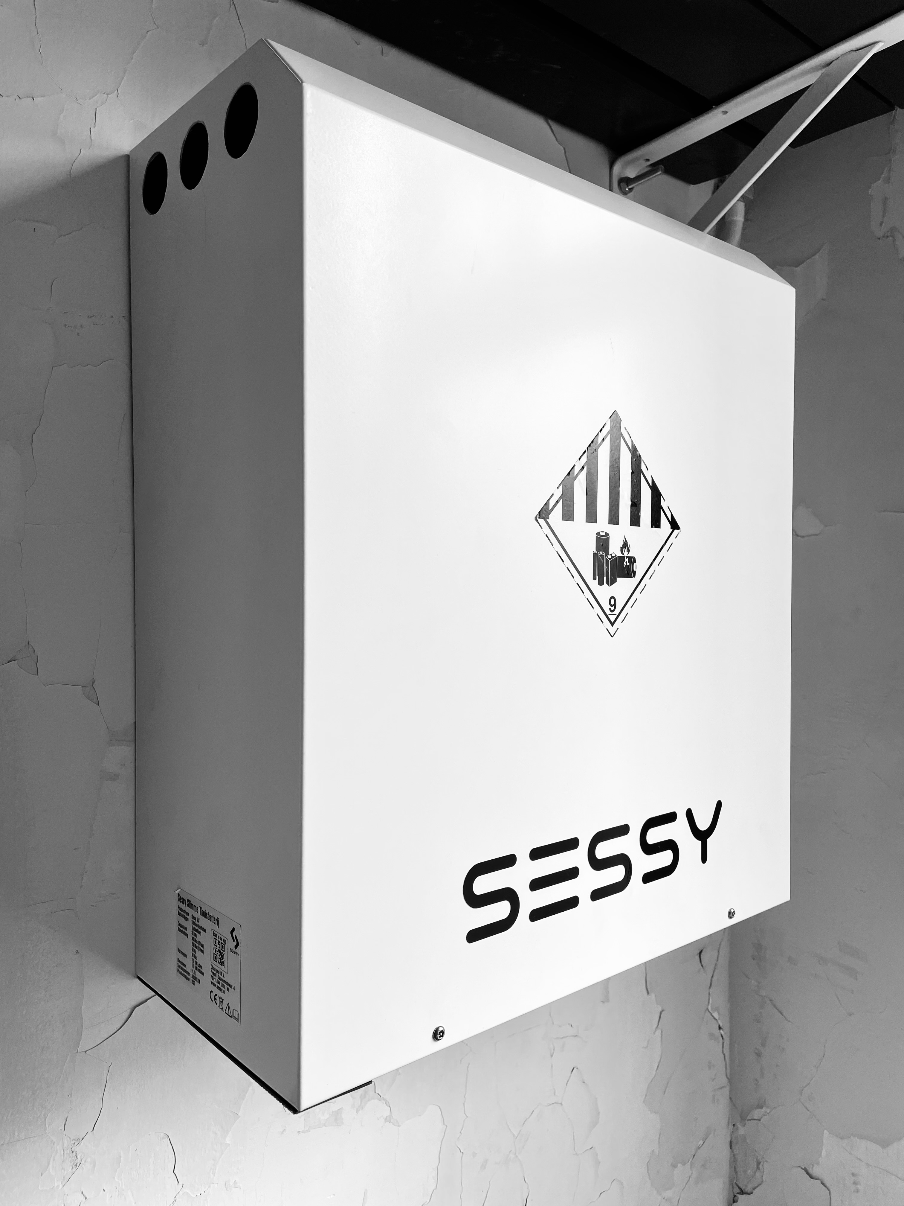

Ik heb vandaag daarom de behuizing van Sessy verwijderd en besloten dat de gunstigste uitgang voor de luchtstroom aan de rechter zijkant is, ongeveer halverwege net boven het midden. Daar heb ik met een gatenboor drie openingen gemaakt met een diameter van ~3 cm. De gaten zitten met hun midden 22,5cm van de bovenrand en de rand van de buitenste gaten blijft tenminste 3 cm van de voor- en achterkant vandaan.
(Helaas kan ik nu geen foto/afbeelding toevoegen omdat het forum die optie (naar wat ik begrijp) pas toestaat als ik genoeg berichten hebt gepost.)
Voor de extra veiligheid raad ik wel aan om iets van een luchtroostertje zoals aan de onderzijde te plaatsen over deze gaten te plaatsen. Voor nu heb ik de gaten even open gelaten om te zien wat het resultaat is van deze noodzakelijke modificatie.

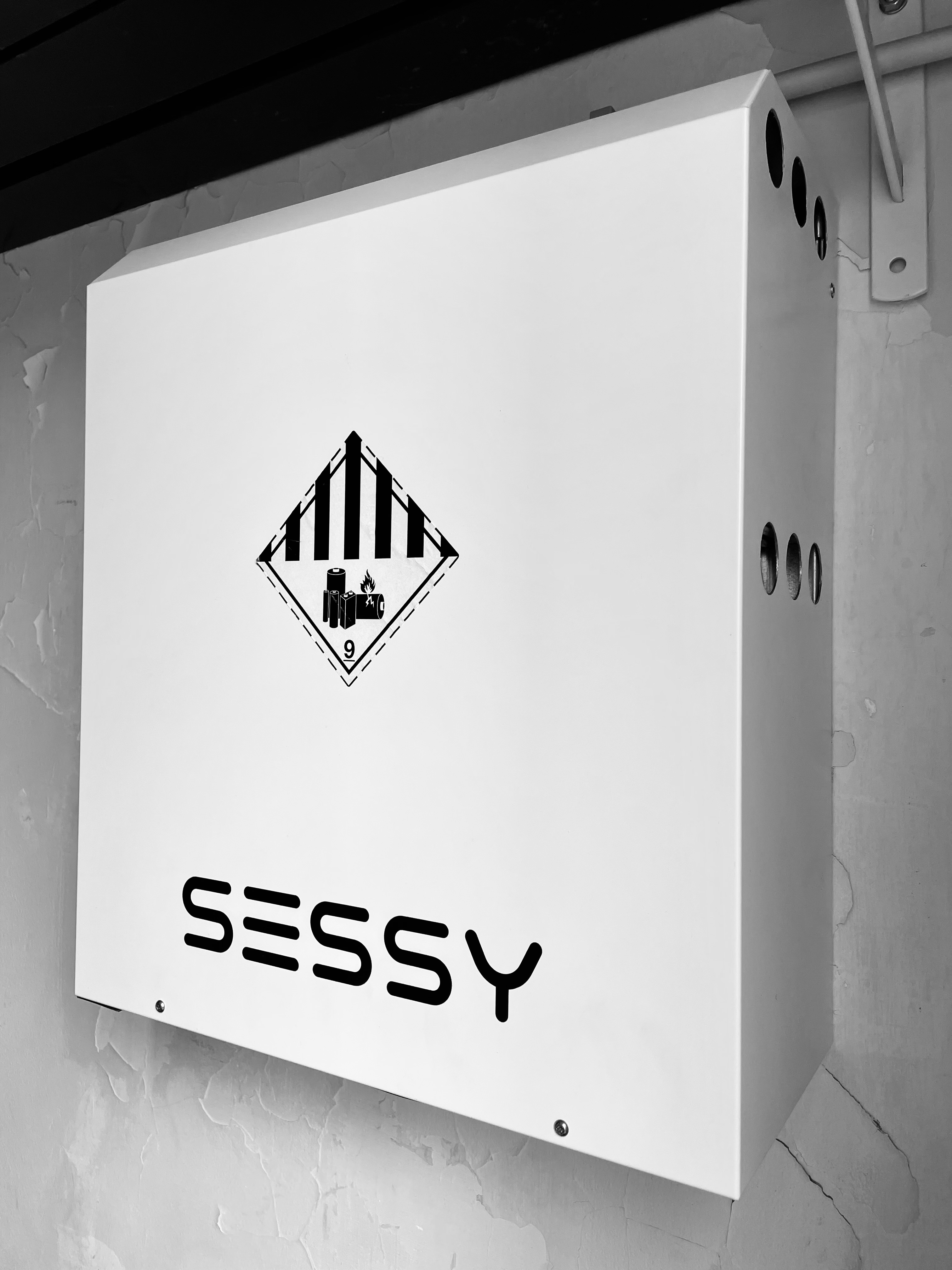

En hierbij alsnog in de bijlage de foto die ik niet bij eerdere bericht kon toevoegen.

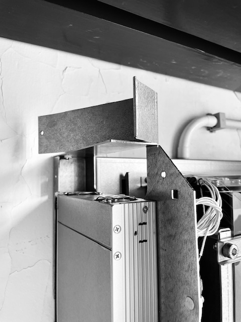

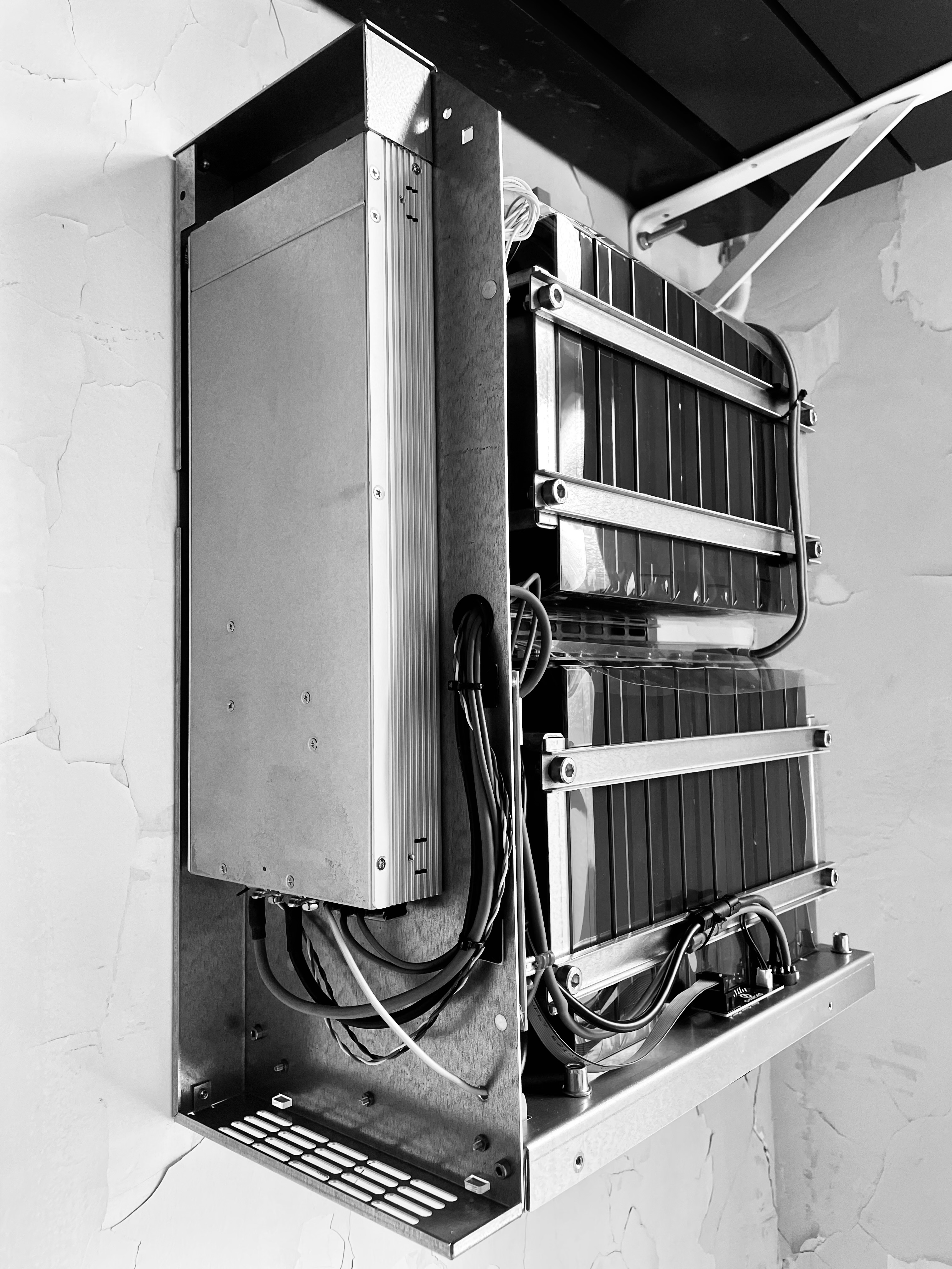

Update over de modificatie aan de luchtstroom in de Sessy (versie 1.1.1):
Ik heb de Sessy even een sessie zonder kap laten draaien om te testen waar de meeste warmte wordt gegenereerd. Wat blijkt is dat de omvormer voor de meeste warmte zorgt. De accu’s blijven relatief koel. Er ontstaat iets warmte  bij laden/ontladen van de accu’s zoals ook je mobiele telefoon warm wordt tijdens het laden. Dat is prima zolang de omvormer dan niet als een hete föhn de accu’s staat op te warmen. Goed, wat nu zult u zich misschien afvragen?
Zie afbeelding in de bijlage. (Ik zal een aantal andere afbeeldingen in nieuwe posts hieronder bijvoegen.)
Olaf_G 25/06/2025 3:28 pm
Het omleggen van de warme luchtstroom.
1

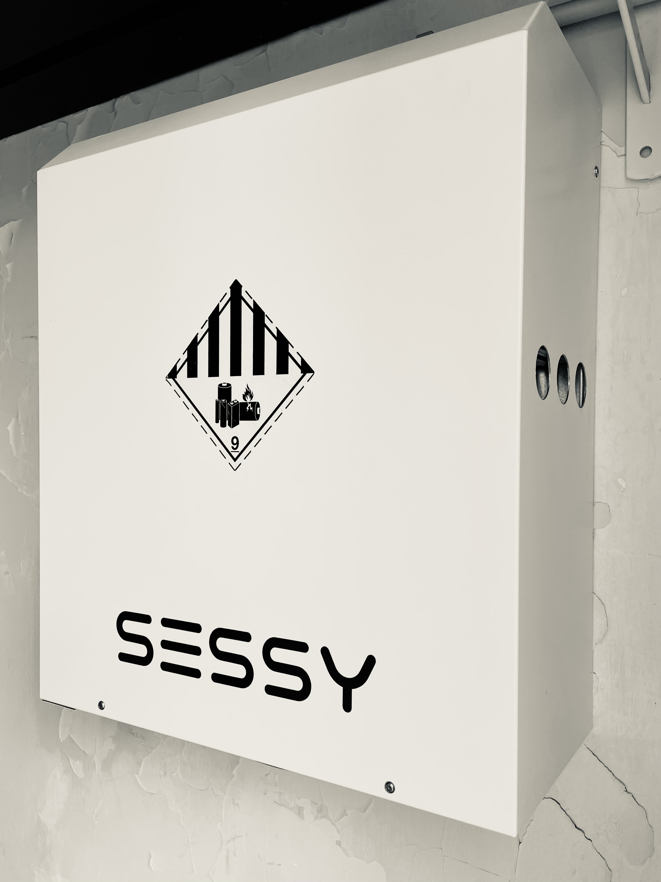

En de bijbehorende nieuwe gaten in de kap aan de linkerkant.
1
Alleen nog aan de rechterkant aan de bovenzijde eenzelfde gaten patroon als ik al eerder halverwege had gemaakt.
De accuzijde wordt nu passief gekoeld!

@olaf_g ziet er netjes uit! Hoe heb je die gaten zo mooi gekregen? Lijkt wel gestanst ofzo?

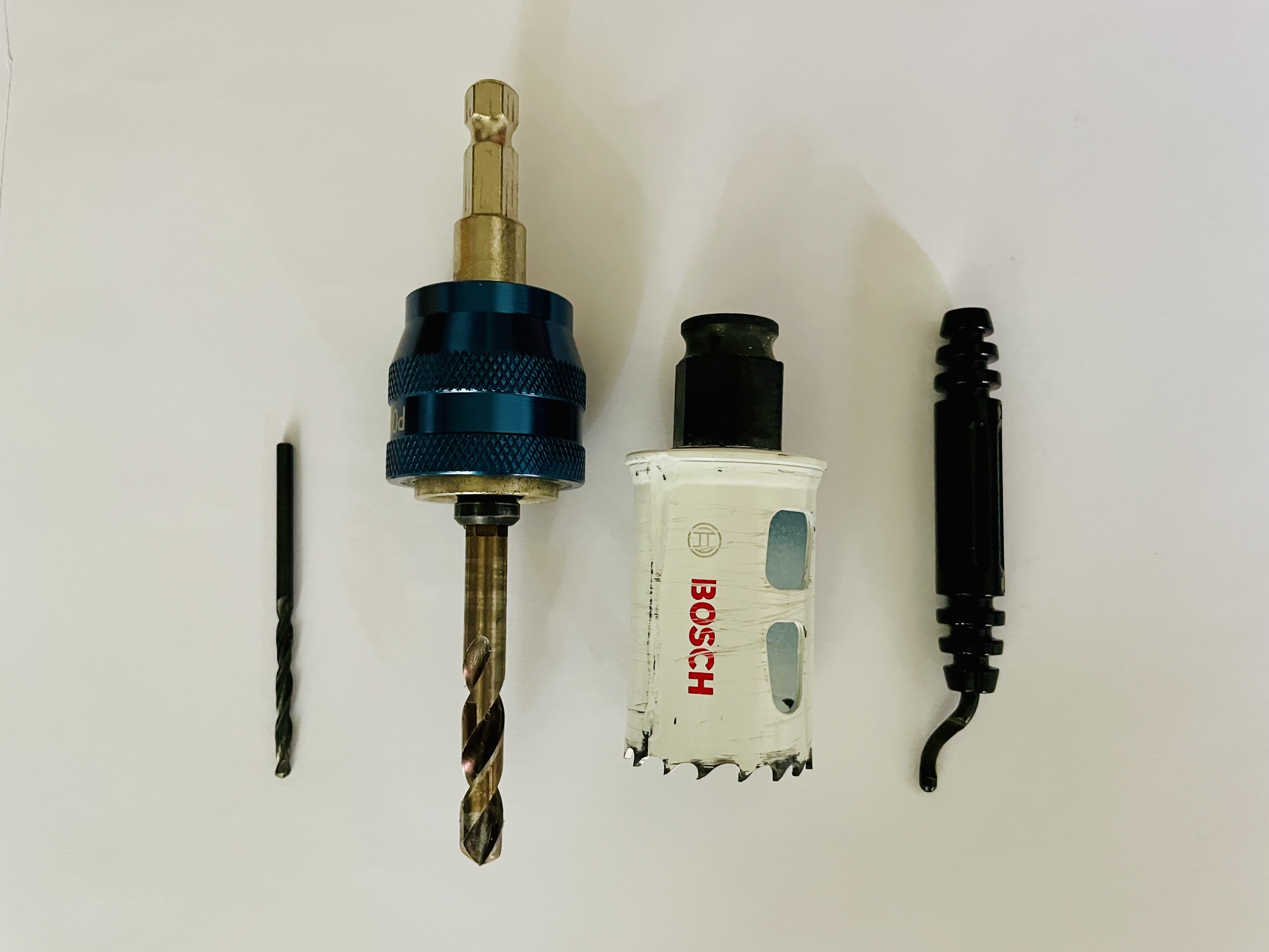

Olaf_G 26/06/2025 8:28 am
@DJP
Dat gaat heel goed met een gatenboor voor metaal. Stansen of ponsen geeft wel een nog mooier resultaat. Dat heeft @Remy_Wegman gedaan bij zijn Sessy.
(Zie afbeelding van gebruikte gereedschap voor het maken van de extra luchtgaten in de kap van de Sessy met gatenboor.)

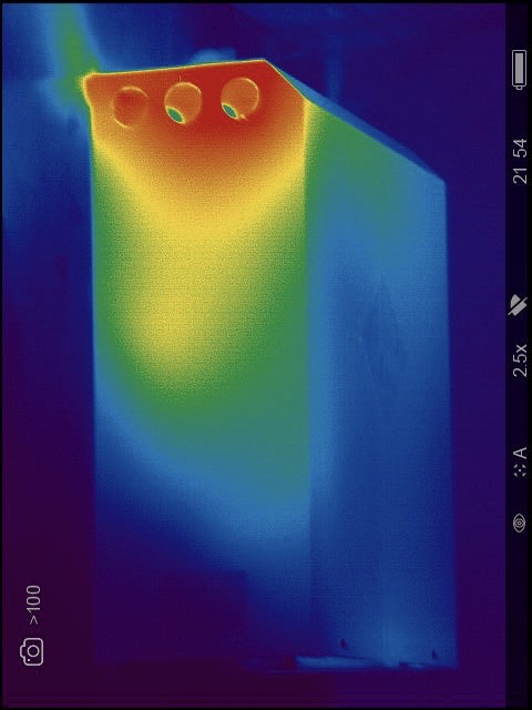

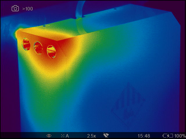

Voorlopig testresultaat in bijlage:
Thermisch beeld bij vol vermogen laden gedurende 1,5 uur. Dit is na het maken van drie extra gaten aan de linkerzijde in de kap van m’n Sessy (v1.1.1) en het intern blokkeren van de hete lucht uit de omvormer richting accuzijde. De accu’s zijn door deze aanpassing nu passief gekoeld. Zie eventueel details met beeld in eerdere posts van mij boven dit bericht.
Hieronder nog een bijlage.

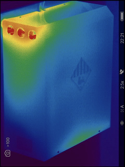

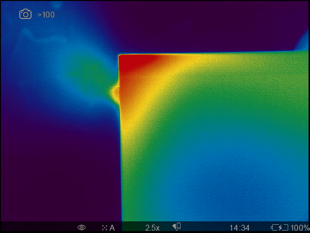

Olaf_G 27/06/2025 2:04 pm
In deze afbeelding in de bijlage is goed te zien hoe de warmte op de muur uit de nieuwe gaten aan de linkerzijde van m’n aangepaste Sessy komen.
Olaf_G 27/06/2025 3:25 pm
En tot slot van dezelfde laadsessie op vol vermogen het warmtebeeld na 3 uur laden op ~2200W.
Zie bijlage voor afbeelding:
Die linker bovenhoek van de Sessy kast koelt na het stoppen van de laadsessie nu zelfs binnen 15 min. af tot iets boven omgevingstemperatuur. De temperatuur in de ruimte was rond de 22 graden Celsius.
1

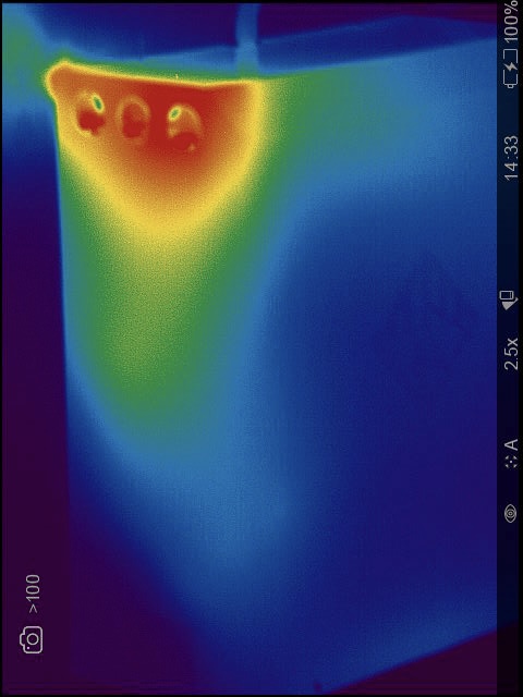

In de bijlage het warmtebeeld bij een omgevingstemperatuur van 30*C vlak voor het einde van het ontladen op 1700W gedurende drie uur lang.
Aangezien de thermische camera een ongecalibreerde bolometer (sensor) heeft is er geen temperatuurschaal aanwezig op de foto’s.
(Voor uw inzicht is hieronder de omgevingstemperatuur 30*C in het donkerblauw en het rode deel zit rond de 45*C.)
