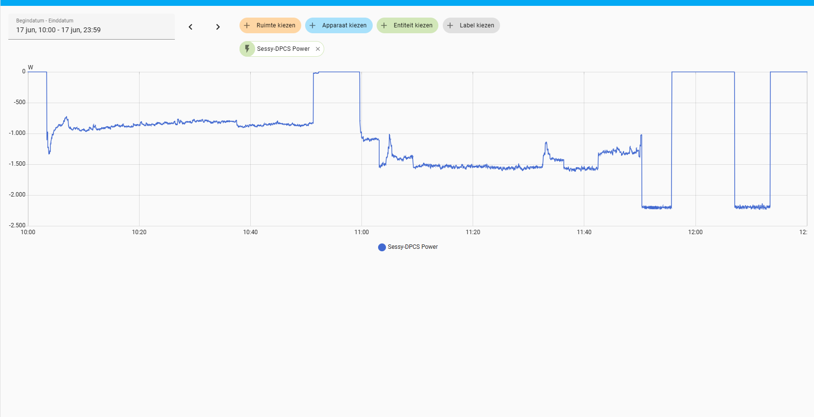

Rob Boomsma 17/06/2025 11:35 am
@remy_wegman Ik heb dus dezelfde ervaring. Mijn vorige Sessy (is vervangen ivm ventilator probleem) had dit probleem nooit. Deze Sessy behoorde tot één van de eerst uitgeleverde. Kleiner formaat, geen opening in de kast bovenin. Mijn huidige Sessy schakelt dus continue terug (overigens met Firmware 1.8.6 dus niet de nieuwste versie). Deze lijkt ook linksboven gloeiend heet te worden.
