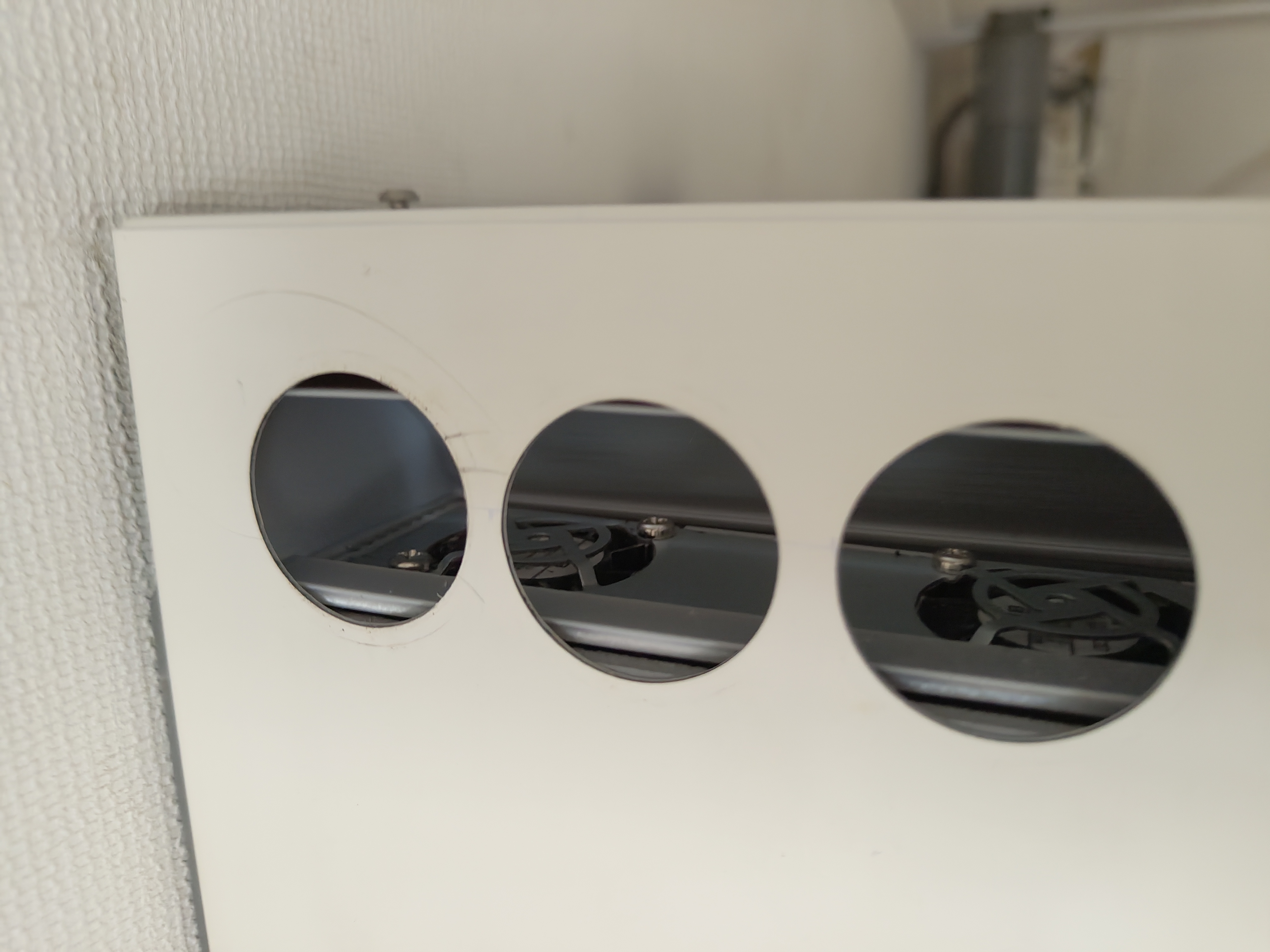

Dus linksboven in de kap 3 gaten van 35mm gemaakt met een pons die eigenlijk bedoeld is om gaten voor een kraan in een stalen werkblad te ponsen( Yep Ikea)
Vervolgens een soort fanduct gemaakt op de 3D printer die boven op de omvormer is geplaatst en de lucht naar links richting de gaten in de kap dirigeert.

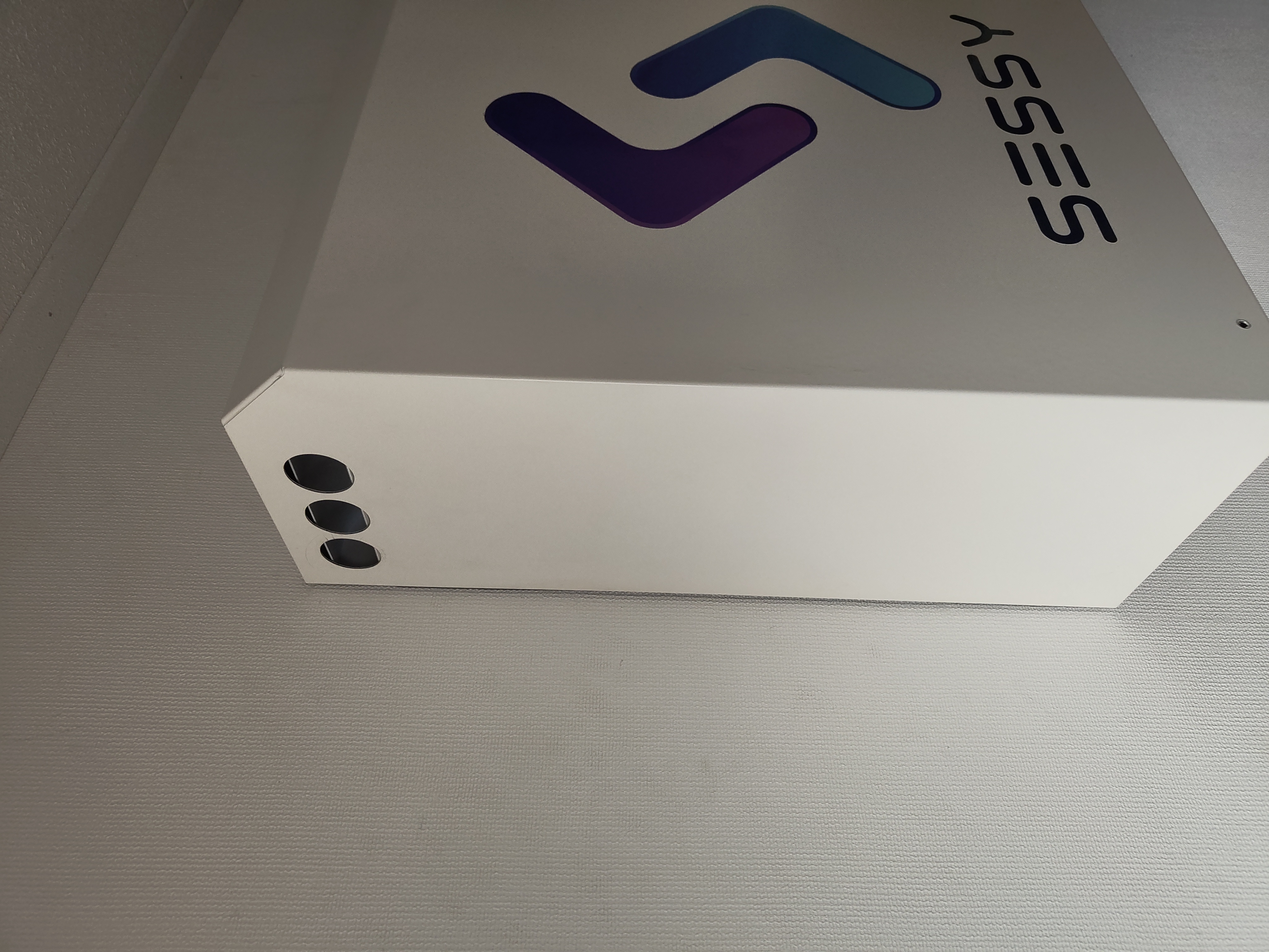

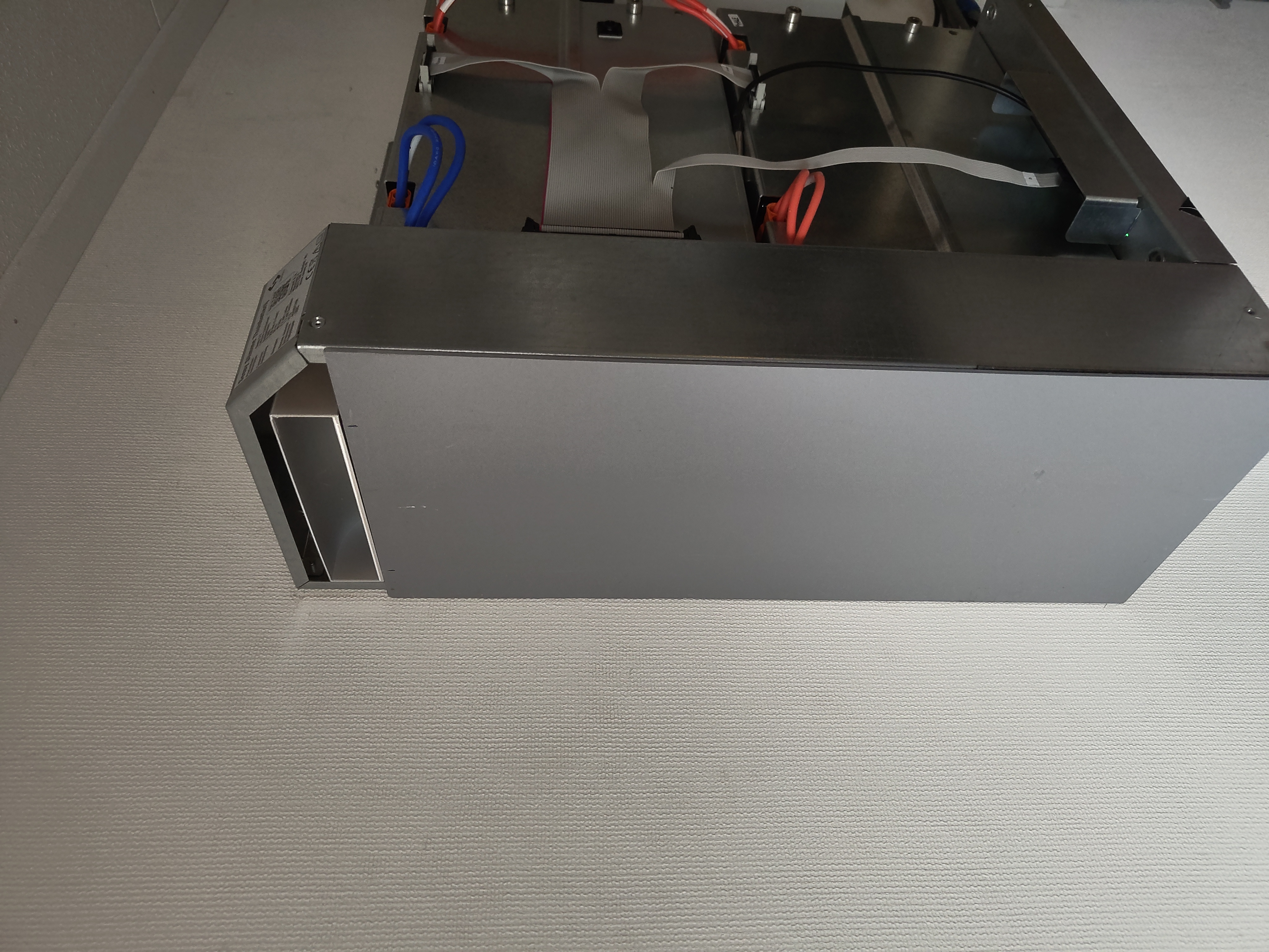

Links boven via de Fanduct dus uitblazen. Het grijze kunstof plaatje was tijdelijk om bij het testen zonder kap de lucht door de omvormer te laten lopen.

De gaten in de kap met daar achter de fans van de omvormer en de fanduct.

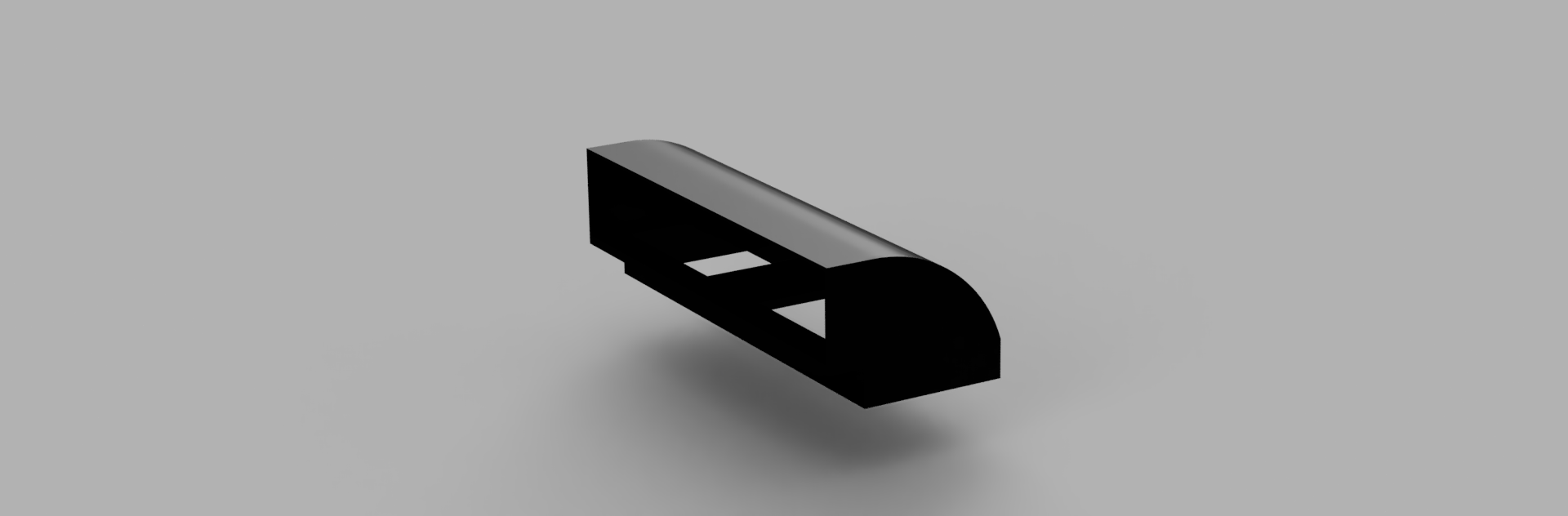

Vergeten een foto te maken van de fanduct. Vandaar de render...

Yep, bij deze de STL file
