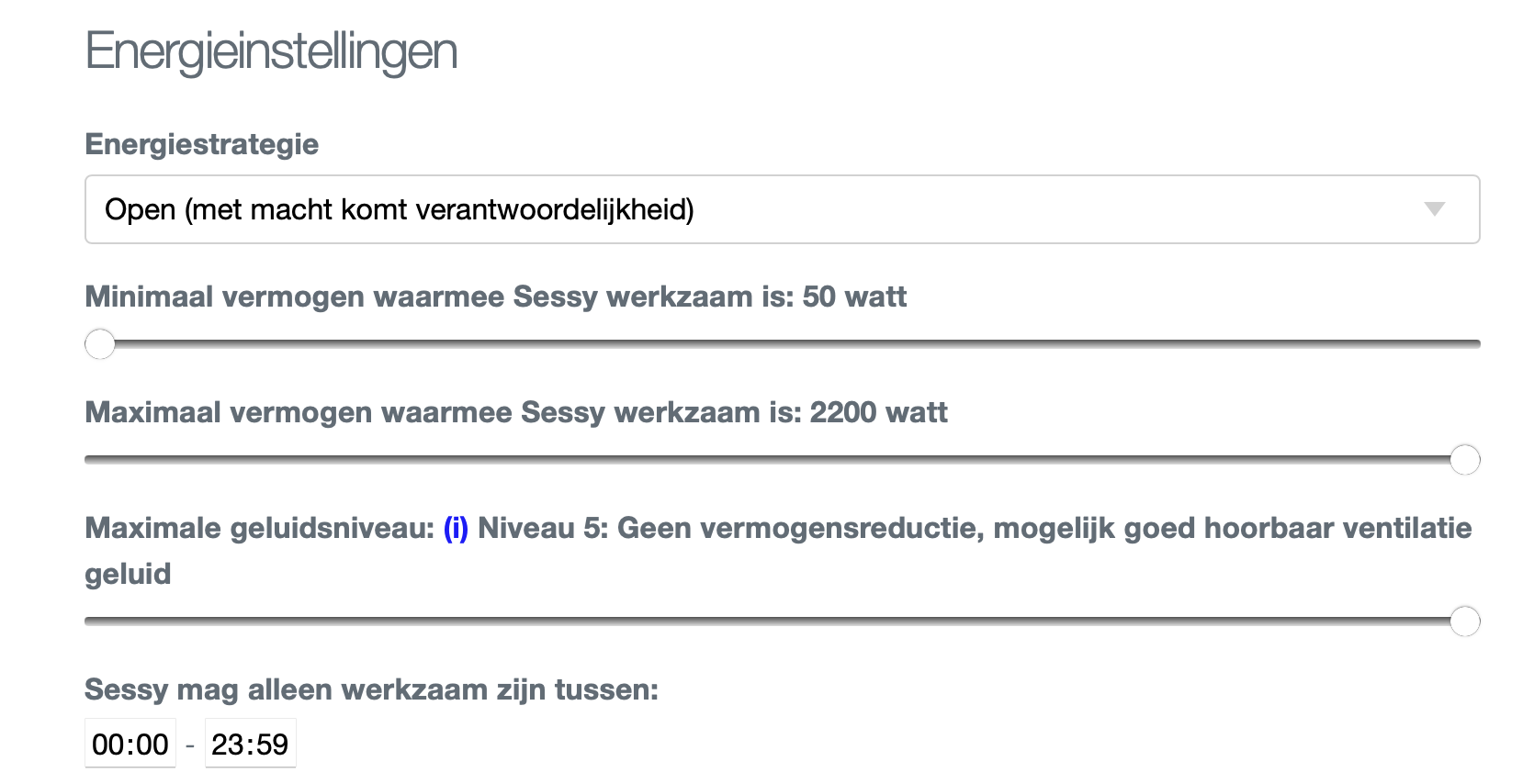

Minimaal ingesteld vermogen waarbij Sessy mag werken is toch 50 Watt?
Dit betekend dat je pas vanaf 50Watt verbruik NoM kunt krijgen.

@peter Helaas, de modus "open" bestaat niet op mijn sessy.

@Menne Bij hele lage vermogens zijn de omzetverliezen in de Sessy relatief erg groot. Het zou bijv. kunnen dat om 50 watt te leveren er wel 80 of 150 watt nodig is. Zoveel verspilling is zonde, daarom is er een minimum vermogen in te stellen in de settings. En de minimale waarde daarvan is 50W.
De modus 'Open' heet ook wel 'API'. De sessy zelf biedt geen XOM modus, maar via de Open modus zou je via een eigen sturing door eigen apparatuur+software wel XOM kunnen instellen.
