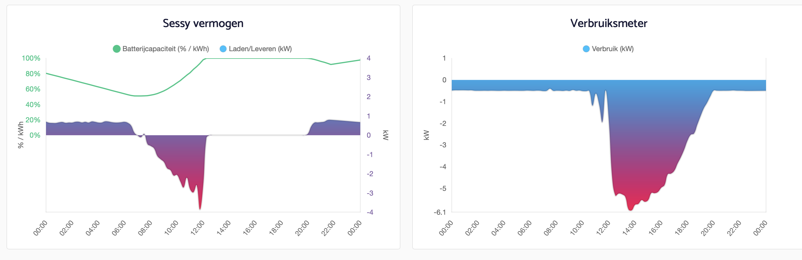

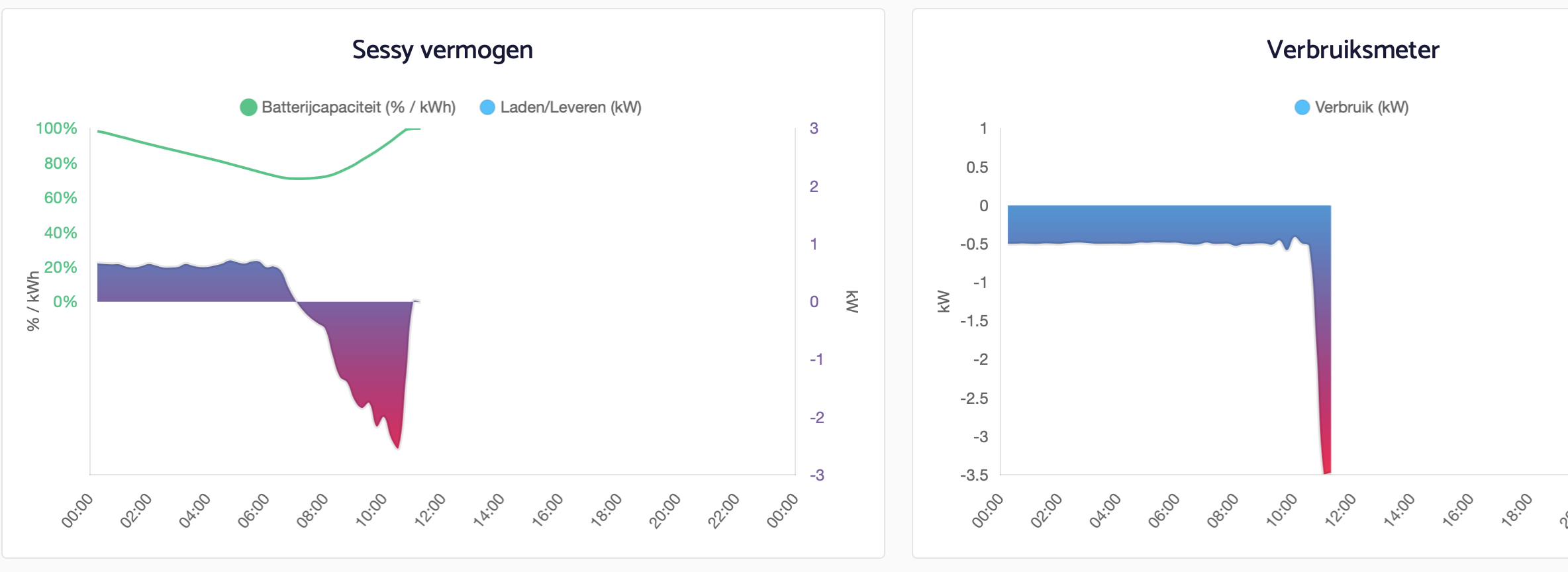

Afgelopen nacht viel hier in mijn woonplaats de stroom uit, Mijn Sessy's stuur ik aan met een Homey, waarbij ik probeer constant 500 watt het net op te sturen. Wat mij opviel is dat tijdens de stroom storing van ruim een uur Sessy gewoon 500 watt naar het net bleef sturen. Storing was van 23.00 uur tot 00.20 uur
Mijn vraag is, is dit mogelijk?

Euh...  Je deelt de grafieken van de portal. Maar als er een stroomstoring was dan denk ik niet dat de portal nog bereikbaar was. En dus staan daar wellicht bogus waarden...? Het lijkt me sterk dat er geen verandering te zien was om 00:20 uur. Volgens mij is dat gewoon een fout van de portal die bij gebrek aan data maar bleef doortekenen...
Had je nog stroom in je huis tijdens de stroomstoring dan? Als Sessy naar het net bleef sturen dan had je ook stroom in huis gehad, dat kan niet anders, het gaat over precies dezelfde draden. Dus denk ik dat het onmogelijk is.
Of het puur technisch zou kunnen heb ik me weleens afgevraagd (de ene Sessy maakt de frequentie waaraan de ander zich synchroniseert, en vice versa) maar dat loopt al snel spaak op het afwezig zijn van voldoende/passende belasting. Sowieso buiten het kader van deze thread. 😊

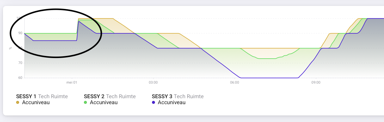

Ik had ook gekeken naar waardes in Youless, deze gaven ook aan dat er stroom was terug geleverd, maar toen ik een grafiek bekeek van Homey, bleek dat de lading tijdens de storing niet was gezakt, en na de lading een rare sprong omhoog had gemaakt. Blijft een beetje wonderijk allemaal.
