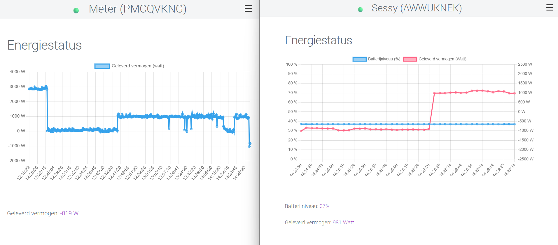

Waarom doet hij dit in XOM modus nu?.... Er is geen zon.
Geplaatst : 20/02/2026 3:31 pm
(@twanvooijs)
Berichten: 48
Lid Admin
Daniel, dit is geen live chat. Ik ben zeer bereid tijd te steken in naar je te luisteren en je te helpen maar dan neem ik daar graag een blok van een half uurtje voor zodat ik daarbuiten verder kan met mijn andere werkzaamheden. Ik ga niet elke 5 minuten op het forum kijken of er nieuwe reacties zijn, ik ben van het niet lullen maar poetsen. Onze klantservice is prima in staat om te luisteren, er zitten daar fijne en goede mensen maar het zijn geen natuurkundigen of engineers die zeer technische vragen kunnen beantwoorden, dat lijkt me redelijk toch?
In XOM volgt Sessy het setpoint dat je opstuurt naar de P1 meter. Ik vermoed dus dat je de P1 meter via de XOM regeling een setpoint hebt gestuurd van -1000W. Als je wilt dat Sessy gewoon NOM doet dan kun je beter wisselen tussen de nul op de meter regeling van Sessy en IDLE? XOM is bedoelt om de nul op de meter regeling een positieve of negatieve offset te geven.
Geplaatst : 20/02/2026 3:45 pm

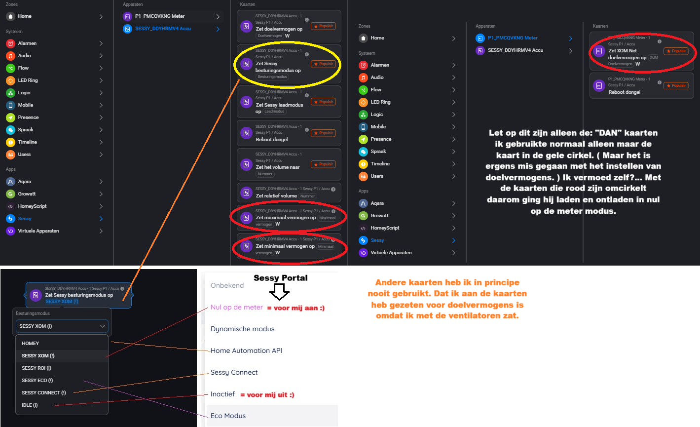

Dank voor het telefoongesprek Daniel!
Belangrijkste punten:
- Let bij het gebruik van XOM op de waarde die je naar de P1 meter stuurt. De batterijen volgen in NOM/XOM het setpoint van de P1 meter. De batterijen resetten doet dus niets, de offset voor de XOM regeling wordt namelijk opgeslagen in de Sessy P1 meter. Deze kun je met het Sessy P1 kaartje in homey aanpassen "Zet XOM Net doelvermogen op" Die wil jij voor jouw use-case op 0 hebben staan.
- Het is geen probleem om de Sessy naar IDLE te zetten na intensief gebruik, het systeem houdt zichzelf altijd binnen veilig operational gebruik
- Er komt in de toekomst de mogelijkheid om je firmware terug te zetten naar een oudere versie
Geplaatst : 20/02/2026 4:34 pm
Daniel1980 reageerde
Daniel1980
(@daniel1980)
Berichten: 118
@twanvooijs Hallo Twan bedankt voor het bellen. Respect. 😊👍✌️Ik weet dat ik soms beetje ruw uit de bocht kan komen Excuses daarvoor. Maar hij werkt nu wel weer goed hij houd de meter nu weer goed bij 0W in: "nul op de meter modus". Ik erken mijn fout ook dat ik misschien zelf het vermogen heb verzet per ongeluk met 1 van de kaarten via de HOMEY SESSY APP dus de schuld lag ook niet echt bij jullie, maar omdat soms de standaard software toch geupdate is van de Sessy. Ga ik met mijn gevoel daar altijd wel weer als eerst lopen zoeken. Maar ik had ook niet verwacht dat dit een vast gegeven zou blijven in de P1 Meter als je doelvermogens verzet. Nou had ik nog wel een dingetje zijn die dongels ook te resetten 🤔😊😊... (Want anders had ik dat uiteindelijk geprobeerd.) dat hij terug gaat naar fabrieksinstellingen..... of blijft hij die veranderde waardes onthouden via de Kaarten?.... Ik heb ook nog ff een foto bijgevoegt ff ook voor de duidelijkheid van wat ik gebruik en doe enzo. Vr Gr: Daniel 👍✌️🙏 Thank You . Thank You. 😊👍✌️

@twanvooijs Als ik de Sessy Accu Via Homey Sessy app op XOM modus instel stuur ik nooit geen andere waardes of iets dergelijks mee. Hij schakelt gewoon om.  Heeft altijd Prima gewerkt. Ik wil dit graag omdat als ik hoge vermogens trek zoals de boiler o.i.d dat de accu niet gelijk leeg wordt getrokken. 😊👍✌️
