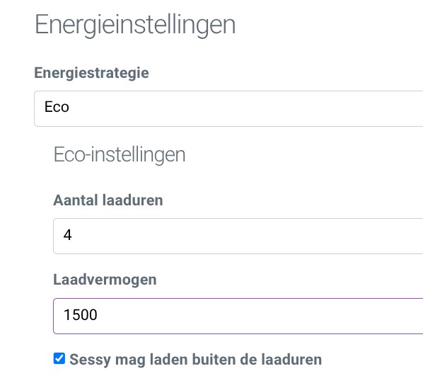

Berichten: 208
Nee. De ECO modus is in dat opzicht vrij 'star'. Hij pakt gewoon de 'X' goedkoopste uren van de dag en laadt dan met 'Y' ingestelde vermogen. En buiten die uren doet -ie 0 op de meter. Het is best een kunst om de voor jou ideale 'X' en 'Y' waarden te vinden, en de kans is groot dat die ideale waarde verschilt per seizoen...

En hoe kun je die X en die Y beïnvloeden?
Geplaatst : 30/05/2026 8:14 am
Berichten: 208
Geplaatst door: @cronos
Bedoeld zijn het aantal laaduren en laadvermogen, in de instellingen.
