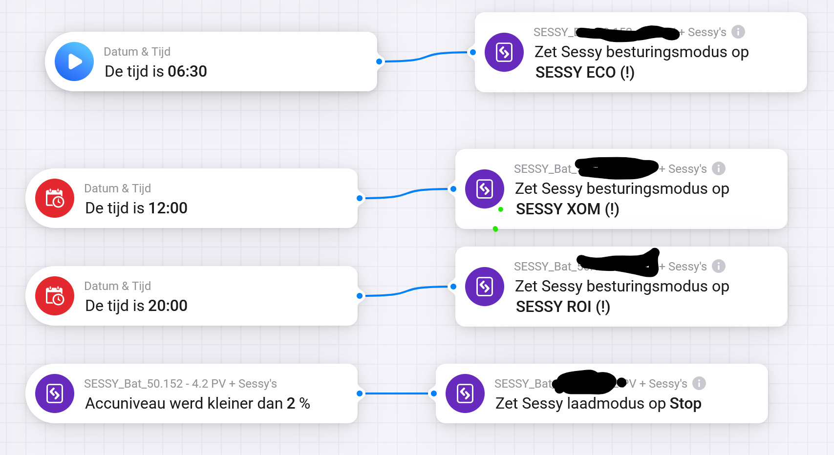

Dan wordt het nu tijd voor een HA of Homey om je Sessy aan te sturen
Met beide zou je vrij eenvoudig het boven staande kunnen sturen
heel basaal voorbeeldje in Homey: zie plaatje
Er zijn natuurlijke vele andere manieren om je sessy's aan te sturen
Ook met een cron job zou je het kunnen doen vanaf een prompt zou het kunnen.
Maar met zo iets als HA, Homey, Domotics heb je het vijna gelijk voor elkaar, en kan het verdere automatiseren/besturen echt beginnen.
Op vul graad, of op prijs wisselingen, of als de EV moet laden (uit zetten) mogelijkheden te over
