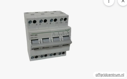

@fred737 De eenvoudigste handmatige versie is er een zoals in de bijlage, heeft 3 standen, een normaal aan het net, een alles uit, een aan een andere bron aan te sluiten, je hebt ze ook automatisch, als het net wegvalt en je andere bron levert dan schakelt die om.

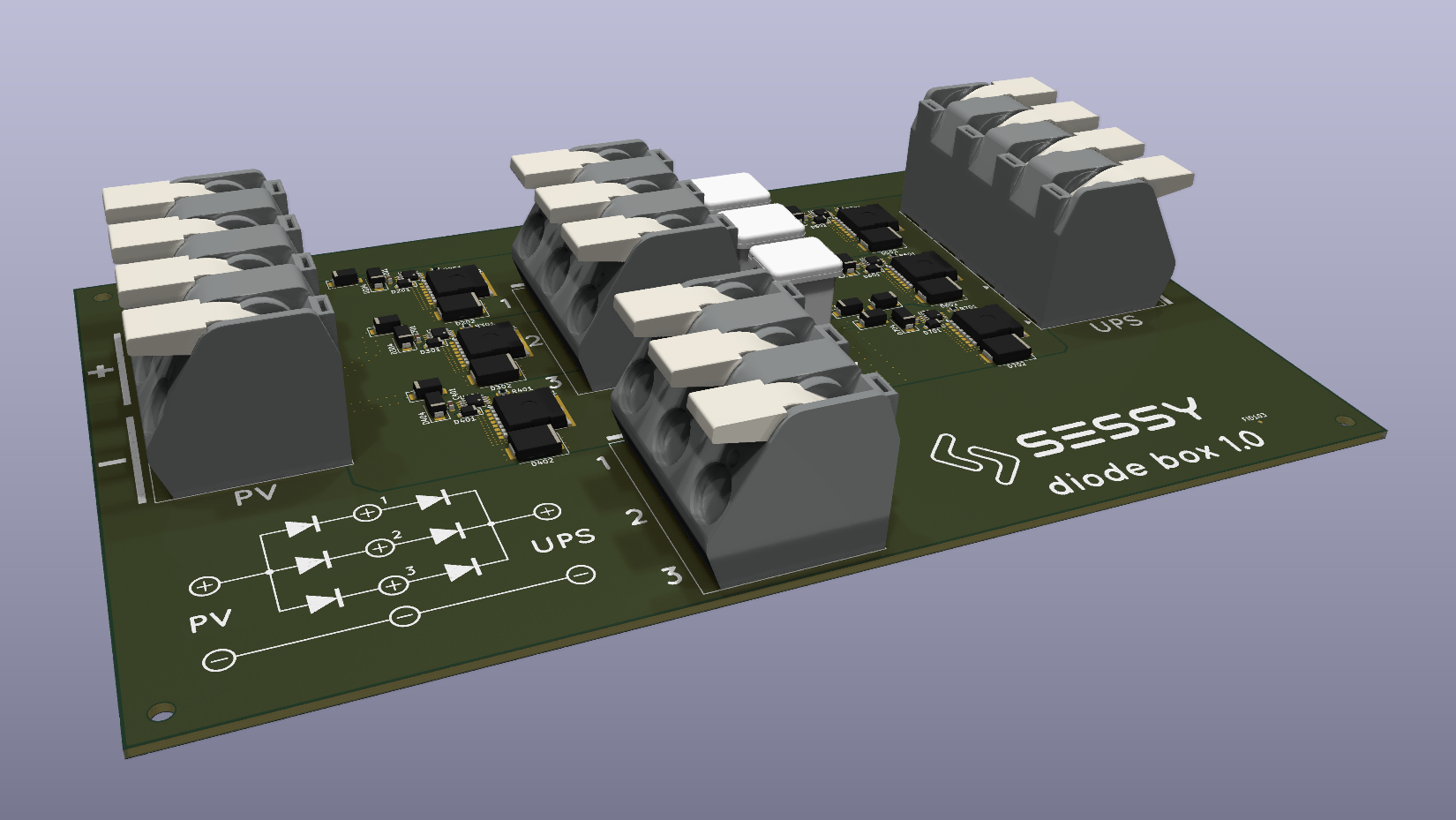

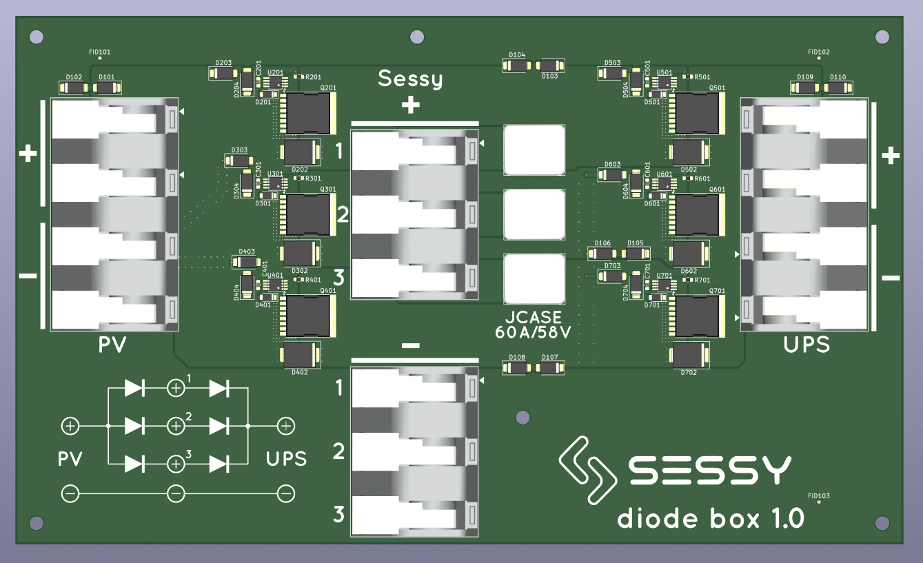

We hebben er destijds bewust voor gekozen om met een externe diode te werken. Dat maakt de installatie met meerdere Sessy’s en één off-grid omvormer wel wat ingewikkelder, maar het was toen de meest robuuste én snel te realiseren oplossing.
We hebben nu even een klein beetje ruimte aan de hardware ontwikkel kant en zijn daarom bezig met een klein aluminium kastje met een PCB erin, met daarop geen gewone diodes maar 'ideale' diodes. Met als doel de aansluiting van maximaal 3 Sessy’s in parallel op de off-grid omvormer én eventueel de MPPT een stuk netter en eenvoudiger maken.
We willen ’m graag simpel houden: geen schermpjes, geen uitgebreide metingen, geen extra toeters en bellen – we kunnen hier nog ongeveer een dag engineer-tijd in steken en dan moeten we weer door met andere dingen 😉
Maar: als jullie kleine, praktische wensen hebben die we zonder al te veel extra complexiteit mee kunnen nemen (denk aan: type klemmen / aansluitingen, montage-mogelijkheden, handige doorlus, etc.), laat het vooral weten.
Twee screenshots van de PCB staan hier: (in silk een principeschema)
www.sessy.nl/wp-content/uploads/2025/11/Diode_boxV1r.png
www.sessy.nl/wp-content/uploads/2025/11/Diode_boxV1b.png
Voorbeeld:
Ik denk dat PV hier niet de beste benaming is, omdat je op deze aansluiting geen PV-paneel maar een MPPT aansluit. MPPT of DC_IN zou beter passen.

@twanvooijs Erg leuk idee! Misschien is het mogelijk om iets van een mesterminal te gebruiken voor de inputs? (Sessy's en PV) Vooral bij PV input is dit handig. Je anders geen mogelijkheid hebt om spanningsvrij te werken. Bij de (oudere) Sessy's zou je de stekker uit de Sessy kunnen halen maar bij een simpele MPPT is die mogelijkheid er vaak niet.

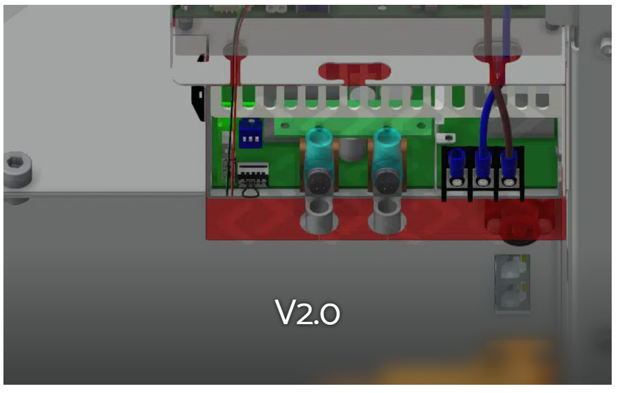

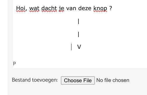

@jac66 Ik heb onlangs een Sessy gekocht revisie 2.0. Ik zoek me suf waar de 48V poort zit. Heb jullie helpdesk gebeld en een foto laten zien maar die geven als antwoord dat je direct op de batterij kabels een noodstroom circuit kan opzetten. ik wil ook een foto toevoegen van mijn sessie maar kan niet vinden hoe ik een jpg aan deze blog kan toevoegen. Zijn misschien domme vragen maar toch. Je hulp is welkom.
Geplaatst : 28/11/2025 1:00 pm
Berichten: 208
Geplaatst door: @dennisl
Geplaatst : 28/11/2025 1:08 pm

Als je een 2.0 Sessy hebt met een grijs kapje als bescherming dan moet je ze daar inderdaad aan koppelen met een M5 kabeloog. Let wel op dat je voordat je dit doet de koppelprocedure uitvoert. voor meer info: https://www.sessy.nl/sessy-bus/
