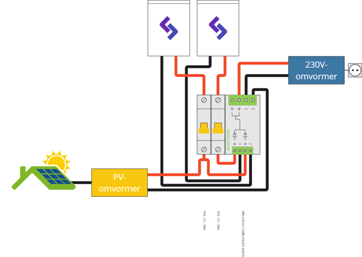

De 48V-poort
De 48V-poort kan dienen als een kleine noodstroomvoorziening, bijvoorbeeld voor verlichting, het opladen van diverse apparaten of het draaiende houden van een server. Hoewel 48V een relatief veilige spanning is, kunnen stromen bij kortsluiting of andere fouten flink oplopen. Sessy is niet aansprakelijk voor eventuele schade aan je eigen apparatuur of aan Sessy zelf. Houd je aan de volgende richtlijnen om alles veilig en operationeel te houden:
  • Maximale continue stroom: 20A, met piekbelastingen tot 30A.
  • Niet langer dan een week zonder netstroom: Hoewel het BMS de batterij veilig houdt, kan een volledig ontladen batterij die te lang niet wordt opgeladen te ver ontladen raken om nog te mogen opladen. De firmware van Sessy blokkeert dat dan.
  • Extra-beveiliging: De 48V-poort is beveiligd door het BMS. Bij overbelasting of een lege batterij schakelt het BMS de poort automatisch uit. Een externe zekering is niet verplicht, maar kan wel een extra laag bescherming bieden.
  • Meerdere Sessy’s koppelen? Wil je de 48V-poort parallel aansluiten op een off-grid omvormer? Dat kan, maar niet zomaar. Omdat elke Sessy een ander batterijniveau kan hebben, is het niet netjes om de 48V-poorten direct te koppelen. Wil je toch meerdere batterijen gebruiken voor de omvormer? Dan dien je de stroomrichting alleen van de Sessy’s naar de omvormer toe te staan, bijvoorbeeld met een diodemodule of een ‘ideale diode’ om verliezen te beperken.
In de bijgevoegde afbeelding vind je een voorbeeldopstelling.
Gebruikte materialen
  • 6mm²-kabel
  • Zekering TMC 71C 30A
  • Diodemodule: QUINT-DIODE/48DC/2X20/1X40
  • Victron Phoenix 800W
Je kunt de uitgang van de omvormer eventueel via een ATS in de meterkast koppelen om automatisch of handmatig meerdere apparaten op de omvormer aan te sluiten. Een voordeel van de Victron Phoenix is dat hij bij een belasting onder de 15W naar standby gaat. Als je efficiëntie belangrijk vindt, is zo’n functie onmisbaar: sommige batterijsystemen die op papier zuinig lijken, kunnen door een hoog standby-verbruik ongemerkt wel 1000 kWh per jaar extra slurpen.

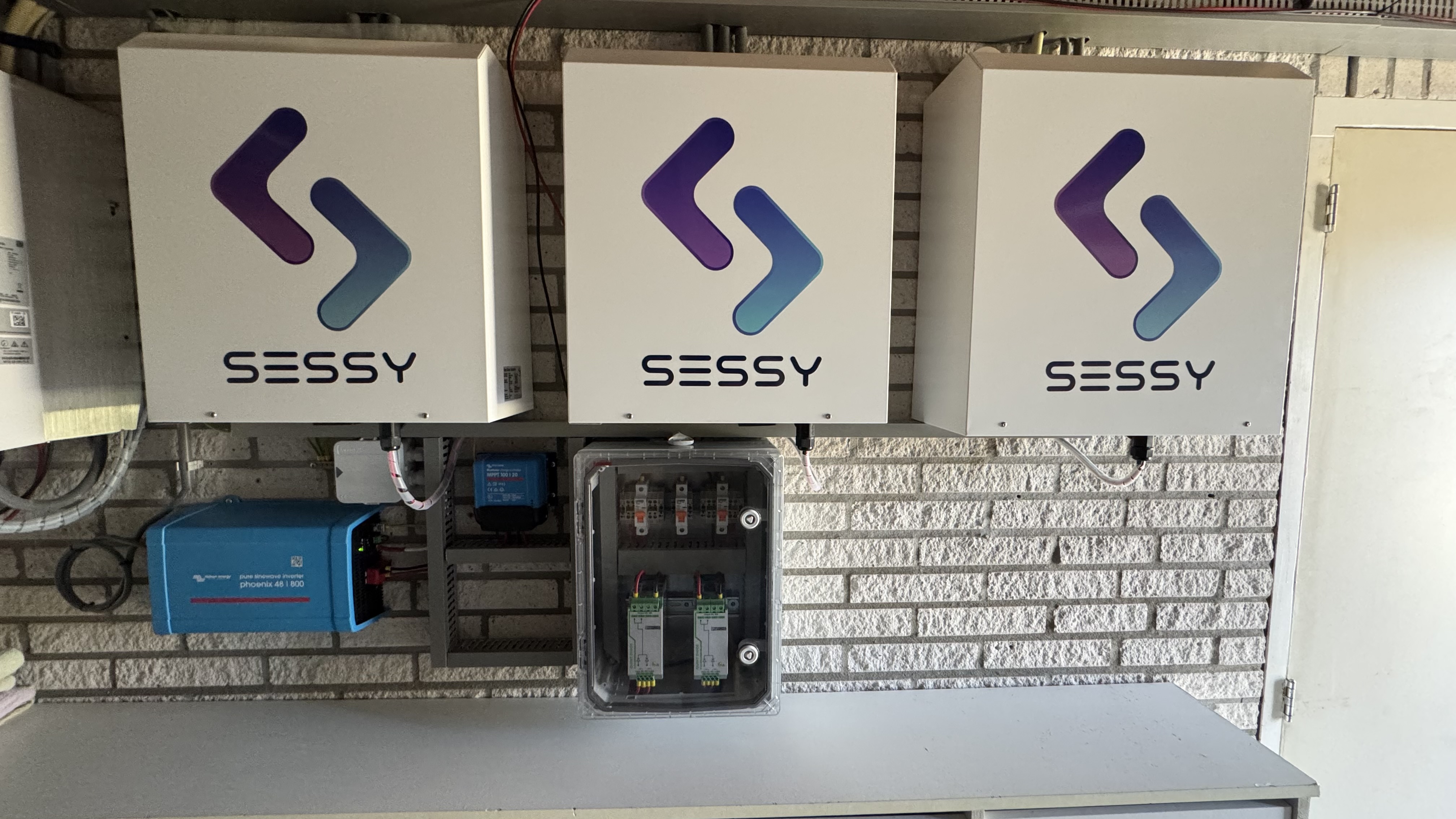

  • @djp, Ik zie dat je één Phoenix inverter hebt staan en die zit op één fase, twee diodes, dus twee Sessy’s op één inverter.
  • Wat ik me afvraag of de ontlading van de Sessy’s in deze wat stuurbaar blijft, als je stroom krijgt en Internet (Starlink bijv blijft in de lucht) zou het misschien mogelijk zijn de Sessy’s apart te regelen, de Sessy’s zijn alleen via deze interface te bereiken
  • Mijn ultieme doel is niet alleen de Sessy’s aan de gang te houden maar ook na losmaken van het grid op deze fase een PV inverter terug aan de gang te krijgen, daarvan wordt balanceren nog een aardige klus, maar in de avond toch een 80% volle batterij te hebben lijkt me noodzakelijk om in de ochtend nog iets over te hebben om de batterij op te toppen.
  • Je foto’s zijn duidelijk werk van iemand die weet waar hij het over heeft, zoals al gevraagd, mocht je een schema kunnen maken dan zou dat fijn zijn.

  • @hvt1958 Door twee diodes te gebruiken kan ik drie Sessy's op de Phoenix aansluiten. Elke diode heeft twee ingangen.
  • Op het moment van een stroomstoring is de Sessy zelf offline (dit moet omdat een Sessy altijd een 'net' moet zien om te kunnen leveren). Het BMS van de Sessy is nog wel online alleen hier heb je geen communicatie mee. Doordat het BMS wel werkt blijven de accu's beveiligd. Ik kan de Sessy's dus niet sturen. De Phoenix zorgt er voor dat er altijd 230VAC geleverd wordt. Als er vraag is zakt de spanning en gaat de Phoenix dus meer leveren, bij minder vraag stijgt de spanning en zal de Phoenix terug regelen. Dit doet die zo snel dat je (binnen de limieten van de Phoenix) een stabiele 230VAC voeding hebt. Door de diodes zal de Phoenix altijd stroom gebruiken van de Sessy die de hoogste spanning heeft.
  • Ik heb als test een Victron MPPT met twee zonnepanelen aangesloten op 1 van de Sessy's. Dit werkt best goed. Ik heb in Home Assistant nu ook wat software gemaakt die de Sessy hier op aanstuurt. Als de PV levert en de Sessy is boven de 95% dan gaat de Sessy ontladen totdat deze weer onder de 85% zit. Dan stop die met ontladen, zo blijft de MPPT PV stroom leveren aan de Sessy. Als je dit niet zou doen dan zit na een tijdje de Sessy vol en stopt de MPPT met leveren omdat deze de stroom niet kwijt kan. Als je de PV op de AC kant gaat aansluiten weet ik niet of dit goed gaat werken.
  • Ik zal even kijken of ik iets van een schemaatje kan maken.

@hvt1958 & @frankdruten Zie bijgevoegd schemaatje (met dank aan Twan 😀) Het is dus belangrijk dat je de MPPT aansluit tussen de breaker en de diodes. De MPPT kan zo maar aan 1 Sessy leveren, maar de Phoenix kan wel van alle Sessy's stroom gebruiken.
