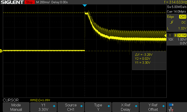

Of je er veel of weinig in hebt of de deur veel open hebt doet echt totaal niets terzake. Het gaat echt enkel om de 𝑎𝑎𝑛𝑙𝑜𝑜𝑝𝑠𝑡𝑟𝑜𝑜𝑚, dus zeg de eerste kwart seconde nadat de thermostaat inschakelt. Of de compressor daarna 6 minuten draait of 120 minuten, nogmaals dat maakt niets uit. De aanloopstroom van een motor kan zomaar tot wel tienmaal hoger zijn dan het vermogen op het plaatje / in de datasheet. Trust me, jouw koel vries combinatie heeft geen 80 watt piek. Ik heb een inverter van 3000 watt continu 6000 watt piek, maar die kan mijn 2000 watt zaagtafel niet starten. Ondanks dus dat -ie 200% marge heeft. Dit is een bekende eigenschap van motoren.

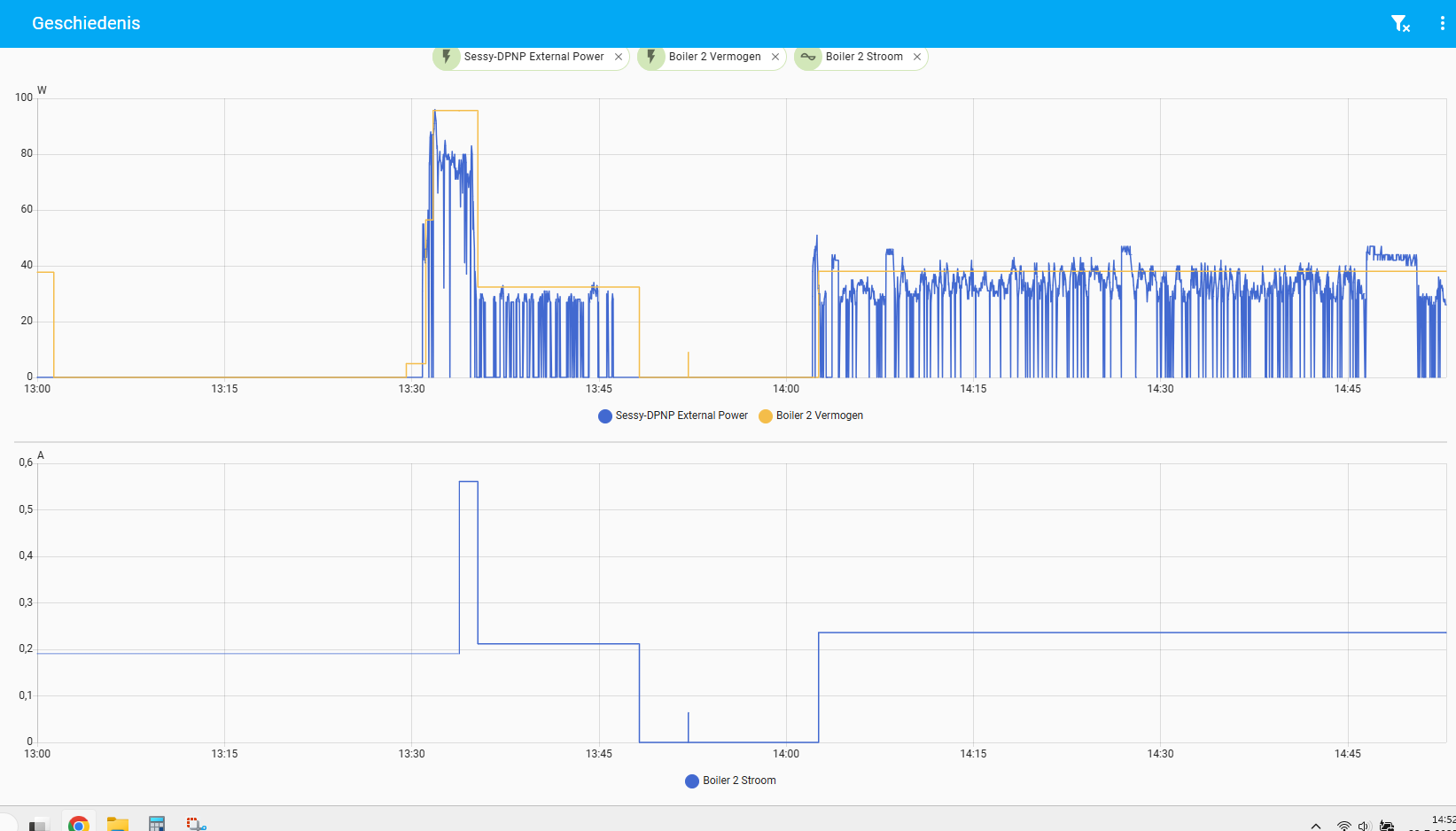

@tuxxie Ik geloof je wel, maar ik meet hier aan de sessy de vermogens en die komen overeen met mijn vermogensmeter, en die geven bij mijn koelkast/vriescombi nu een max ( en dus de piek) van 90 W aan, 0,6 Ampere max, maar dat is een vrij recente en electronisch geregeld apparaat.

@remy_wegman Sorry maar volgens mij heb je het nu op álle punten fout. Een vermogensmeter kan geen pieken van 250 ms juist registeren. Daar komt een oscilloscoop bij kijken, of een gespecialiseerde meter. In jouw grafiek is ook letterlijk nergens zo'n piek te zien, die is al wegge-middeld of was te kort om te registreren. Kijk naar mijn bijgevoegde grafiek voor een voorbeeld.
Ja er staat al twee weken een soft-start module in bestelling, ik wacht ongeduldig op de postbode. Of een typische zaagtafel een lager aanloopmoment heeft dan een compressor ligt aan de druk dus is moeilijk voorspelbaar. En het is precies andersom; er wordt juist altijd het elektrisch opgenomen vermogen vermeld, het mechanische afgegeven vermogen is stukken lager. https://www.makita.nl/kenniscentrum/opgenomen-vermogen-in-wattage.html
Maar, ik vind het wel mooi geweest nu. Dit is al enorm offtopic en ik heb een waarschuwing afgegeven over dat motors echt véél meer (aanloop-)stroom vragen dan mensen vaak denken. Het interesseert me niet als mensen dat betwisten, moeten ze lekker doen, het is niet mijn probleem. Ik heb genoeg gezegd, doe er je voordeel mee, of niet. 😀

@tuxxie Ik geef nog wel 1 x mijn antwoord, aan de 48V uitgang van mijn sessy met een 48Vdc naar 230Vac omvormer van meanwell, de NTS-450 zijn de metingen in home assistant gedaan, weet dat dat niet het allersnelste meting is, maar tijdens het inschakelen van de koelkast tripte de omvormer niet.

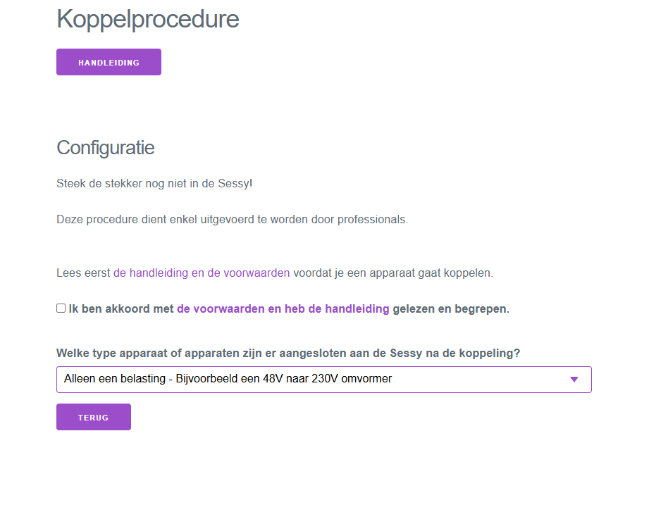

@twanvooijs Bij het instellen van de 48V uitgang op mijn Sessy met HW1.1.1 en FW 1.10.0 werd de 48V uitgeschakeld als ik een 48V naar 230V  belasting kies,
Hoe is de koppel methode ? Er was niets aangesloten, heb de optie aangezet, gekoppeld,  maar krijg dan geen spanning op de uitgang, als ik de optie uit zet heb ik wel spanning, de stroom en vermogensmeting werken dan wel.

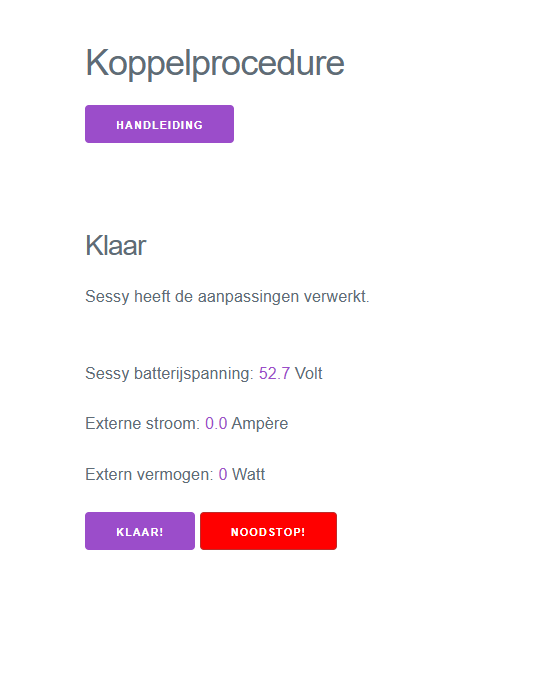

Ok, weet nu hoe een en ander werkt, als een koppeling wil maken dan kies je wat je wilt, alleen ontladen, alleen laden, of laden en ontladen, als je op volgende klikt gaat de spanning van de 48V poort af en kan je spanningsloos aansluiten, daarna moet je met een aantal keer op volgende te klikken de juiste mode kiezen, als je het scherm krijgt met de spanning stroom en vermogen dan is alles ok.

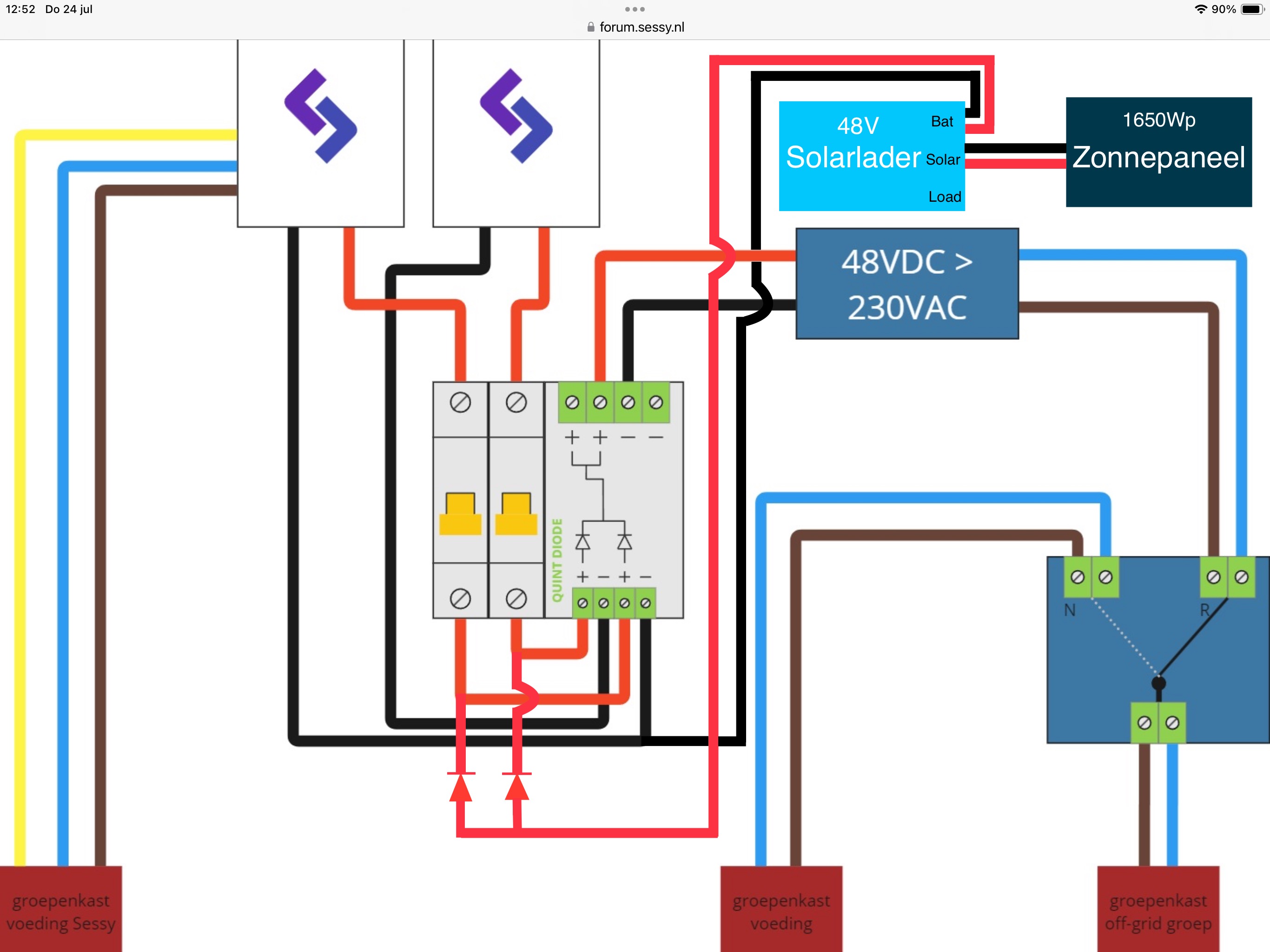

De 48V-poort
De 48V-poort kan dienen als een kleine noodstroomvoorziening, bijvoorbeeld voor verlichting, het opladen van diverse apparaten of het draaiende houden van een server. Hoewel 48V een relatief veilige spanning is, kunnen stromen bij kortsluiting of andere fouten flink oplopen. Sessy is niet aansprakelijk voor eventuele schade aan je eigen apparatuur of aan Sessy zelf. Houd je aan de volgende richtlijnen om alles veilig en operationeel te houden:
  • Maximale continue stroom: 20A, met piekbelastingen tot 30A.
  • Niet langer dan een week zonder netstroom: Hoewel het BMS de batterij veilig houdt, kan een volledig ontladen batterij die te lang niet wordt opgeladen te ver ontladen raken om nog te mogen opladen. De firmware van Sessy blokkeert dat dan.
  • Extra-beveiliging: De 48V-poort is beveiligd door het BMS. Bij overbelasting of een lege batterij schakelt het BMS de poort automatisch uit. Een externe zekering is niet verplicht, maar kan wel een extra laag bescherming bieden.
  • Meerdere Sessy’s koppelen? Wil je de 48V-poort parallel aansluiten op een off-grid omvormer? Dat kan, maar niet zomaar. Omdat elke Sessy een ander batterijniveau kan hebben, is het niet netjes om de 48V-poorten direct te koppelen. Wil je toch meerdere batterijen gebruiken voor de omvormer? Dan dien je de stroomrichting alleen van de Sessy’s naar de omvormer toe te staan, bijvoorbeeld met een diodemodule of een ‘ideale diode’ om verliezen te beperken.
In de bijgevoegde afbeelding vind je een voorbeeldopstelling.
Gebruikte materialen
  • 6mm²-kabel
  • Zekering TMC 71C 30A
  • Diodemodule: QUINT-DIODE/48DC/2X20/1X40
  • Victron Phoenix 800W
Je kunt de uitgang van de omvormer eventueel via een ATS in de meterkast koppelen om automatisch of handmatig meerdere apparaten op de omvormer aan te sluiten. Een voordeel van de Victron Phoenix is dat hij bij een belasting onder de 15W naar standby gaat. Als je efficiëntie belangrijk vindt, is zo’n functie onmisbaar: sommige batterijsystemen die op papier zuinig lijken, kunnen door een hoog standby-verbruik ongemerkt wel 1000 kWh per jaar extra slurpen.
lastige vragen om hier meer nuttige informatie te krijgen zijn welkom!

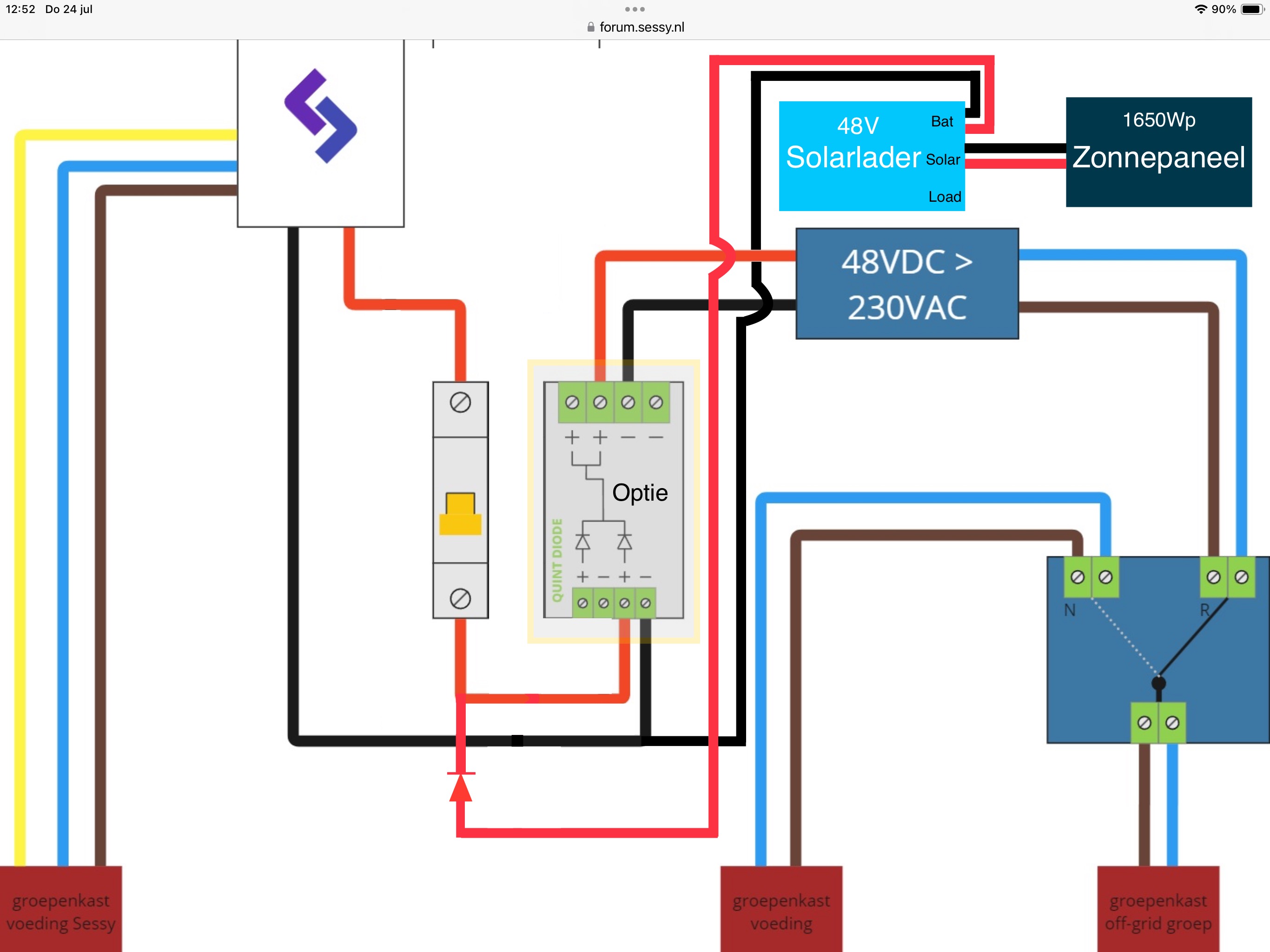

Mijn idee is om de 48V poort aan te sluiten op 2 zonnepanelen á 1080Wp 82V via een solarlader 190/48V en een 48V omvormer die dan eventueel via een ATS omschakelaar weer naar de meterkast gaat. Om een idee te geven van wat ik bedoel heb ik het 48V poort voorbeeld wat aangepast voor iemand met 2 Sessy’s.
Verwijderde link
Nu heb ik een vraag, of de Sessy gelijktijdig laad op de 230V aansluiting bij nul op de meter en via de Solarlader aan de 48V poort. Heeft iemand een idee?
https://share.icloud.com/photos/0207X1s8t99zhklTDhLeAlbZg

@kefash ik zou het je niet durven zeggen, vermoed dat de sessy het totaal aan laadstroom zal begrenzen, dus als je via de 48v de 1kW aan de accu's levert, de sessy de rest van 1,2 kW dan van de normale omvormer gaat laden. Wellicht weet Twan dit?

@kefash interessant schema! Welke diodes ga je plaatsen tussen de PV en de Sessy’s?
Hier werkt de PV via de 48VDC poort gelijktijdig met de NOM regeling. Bij warmte wordt de AC kant van de Sessy wel terug geregeld. Ik heb de boel werkend met 2 500WP PV panelen en een Victron MPPT.
