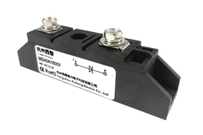

Deze modules: ‘QUINT-DIODE/48DC/2X20/1X40’ zijn best duur. Ik dacht gewoon aan 2 losse diodes omdat ik ook maar 1 Sessy heb. Je kunt ze ook in en Mc4 connector krijgen. In elk geval 48V 30amp.
Geplaatst : 30/07/2025 8:51 am
(@kefash)
Berichten: 24
Of deze
Geplaatst : 30/07/2025 8:52 am
(@kefash)
Berichten: 24

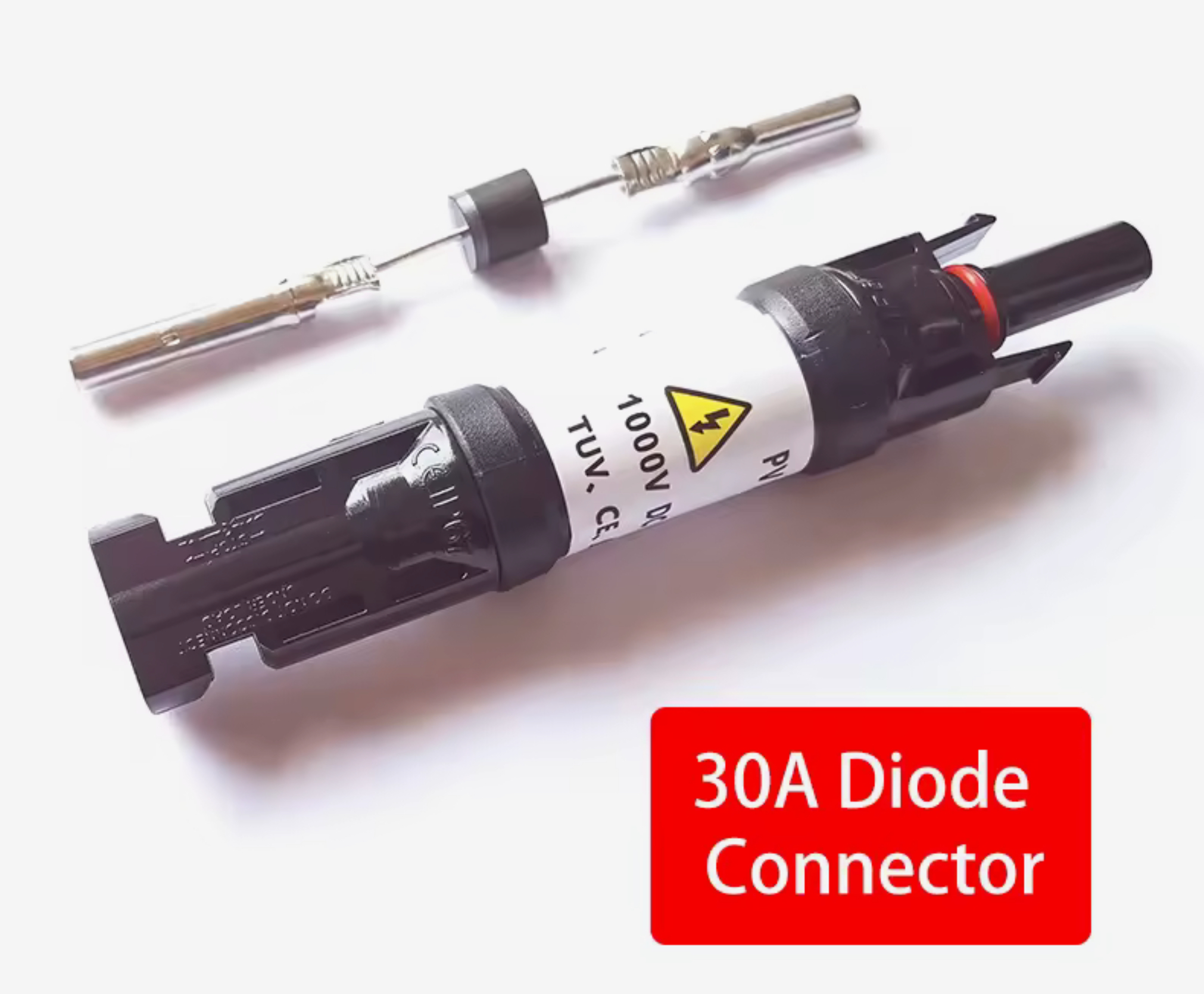

@djp Deze Diodemodule: QUINT-DIODE/48DC/2X20/1X40 vind ik erg duur. Omdat ik maar 1 Sessy heb wil ik er 2 losse diodes tussen plaatsen. Je hebt ze ook als MC4 connector.
Geplaatst : 30/07/2025 9:21 am
(@kefash)
Berichten: 24
Of deze.
Geplaatst : 30/07/2025 9:22 am
Ja ik vroeg me ook al af waarom die diodes zó duur moeten zijn. Maar pas op hoor: de ene diode is de andere niet. Zo heeft die 'Mean well' diode volgens de datasheet een forward voltage van slechts 0,25V. Dit betekent dat bij de maximale stroom van 20A er 5 watt gedissipeerd wordt in zo'n ding. Dat klinkt weinig maar dat is het niet; in zo'n kleine behuizing wordt zo'n ding met 5 watt al snel bloedheet. Maar die generieke MC4 diodes hebben vaak een forward voltage van 0,6-0,7 volt, wat typisch is voor een diode. Dan krijgt zo'n ding bij 20A 12 watt te verstoken, PLUS je accuspanning daalt 0,6 volt. Bij LiFePo4 batterijen met hun supervlakke laadcurve is 0,6V gigantisch, dat maakt het verschil tussen een 80% volle accu en een 30% volle accu. En 12 watt is véél warmte; er bestaan bijv. soldeerbouten van 12 watt. Dus weet wat je doet. Zoniet: koop de diodes die worden aanbevolen.

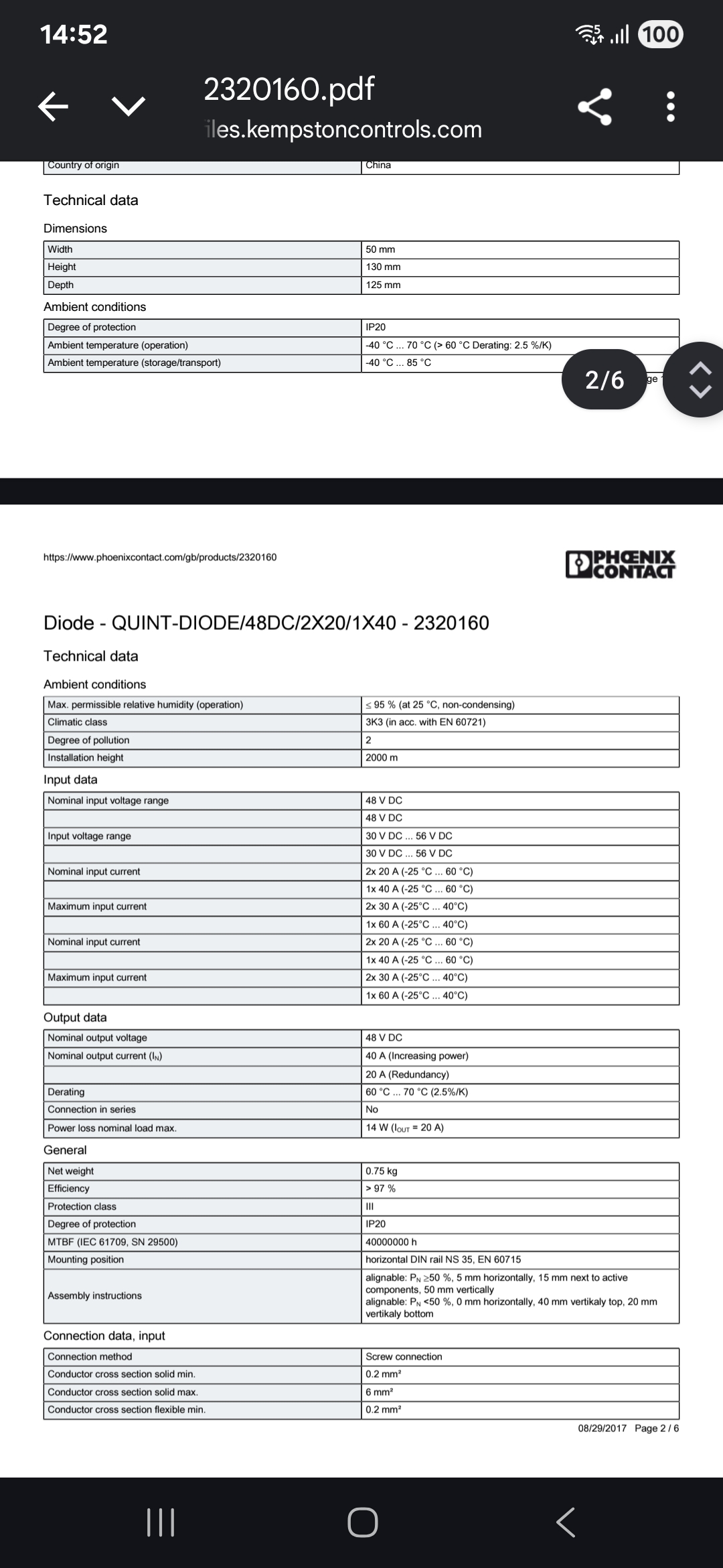

@tuxxie die quint heeft 14W verlies op vol vermogen

Wow, inderdaad! BI-ZAR! Na wat speurwerk -in de meeste datasheets staat het niet vermeld!- vind ik dat er in zo'n QUINT diode doodnormale diodes blijken te zitten met een forward voltage van 0,7V (!!!) Niks geen 'ideale diode' dus, niet eens een Schottky.
Ik voel me zwaar opgelicht, ondanks dat ik er niet eens een gekocht heb.
Hier staat dat. Onder "datasheets", de eerste 'Datasheet 2907720' link, niet de andere. Die andere heeft die data er niet in staan(!). Heel verdacht dit.
https://nl.rs-online.com/web/p/power-supply-accessories/1234312
Goed, ik ga niet tegen het advies van Sessy in op het forum van Sessy. Maar laten we maar zeggen: hier denk ik het mijne van.

@tuxxie Twan heeft zelf al een hint gegeven op de ideale Diode, die 14W verlies van de Quint had ik in een ander verhaal hier ook al voorbij zien komen, toen heb ik die Mean well unit gevonden, beter prijs betere specs. Zal m hier tzt testen.
