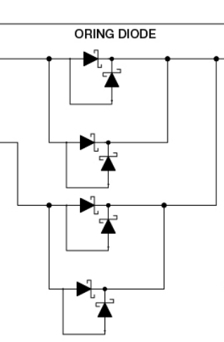

(@remy_wegman)
Berichten: 104
@djp zo uit de manual is het echt een dubbele diode
Geplaatst : 18/06/2025 7:57 am
(@remy_wegman)
Berichten: 104
@djp Het zijn intern geen diodes, maar er worden mosfets gebruikt voor een zogenaamde ideale diode
Geplaatst : 18/06/2025 8:02 am

@remy_wegman Ik zie het in de data sheet van Delta, best een mooi ding dus! 😀 Volgens de datasheet verbruikt die maximaal 40W, dat is volgens mij best een hoop. Heb jij ervaring met dit ding? Hoe zit het bijvoorbeeld met de warmte ontwikkeling?

@djp Ik heb geen ervaring met die Delta unit, 40 Watt lijkt me inderdaad ook wel wat veel, maar dat zal bij volle belasting zijn, 40 Ampère en bij de max 60Volt, als er geen stroom loopt is het minder dan 1 Watt.
Maar zal ongeveer het zelfde zijn als die andere unit,
Ideale diodes zijn er op internet plenty, ben er verbaasd over hoe veel Ampères ze door een relatief kleine chip drukken, https://nl.aliexpress.com/item/1005001754217405.html?spm=a2g0o.order_list.order_list_main.55.697e79d2vSmFTX&gatewayAdapt=glo2nld

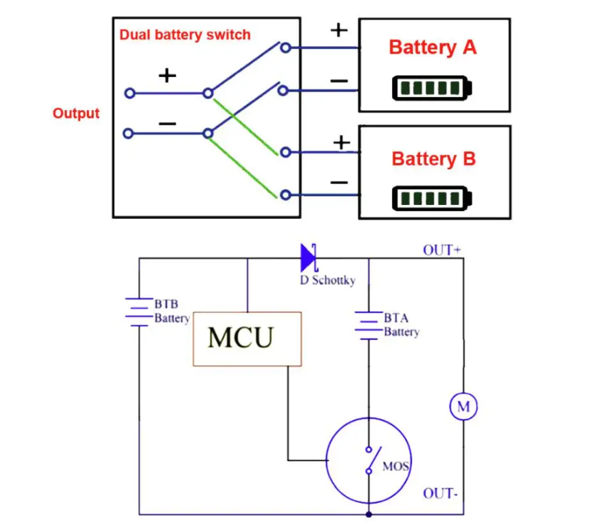

@hrikken De Quint is aan de prijs, heb er een van Meanwell, Mean Well DRDN20-48 Redundantiemodule 1 een 30 euro ex vracht, deze zijn er voor om de accus niet met elkaar te verbinden, maar wel stroom af te kunnen nemen, met drie sessy zou je er een paar meer nodig hebben. ( zijn ook ideale diodes)
Er zijn ook diverse leveranciers van zgn ideale diodes, dit om de verliezen tijdens ontladen te minimaliseren, 100A en meer zijn verkrijgbaar, dat is meestal een mosfet oid die vol open gestuurd word, en de koppeling kan maken, aliexpress heeft er plenty
Zelf ben ik aan het kijken of een batterij combineerder ook te maken is, waarmee je dan dus wel de beide accus tegelijk kan ontladen, de volste het eerst, ook laden vanuit bv een MPPT zon inverter zou moeten kunnen.
Je kan continue 20 A uit iedere sessy laden, dat is een 800W, met drie stuks heb je 2.4 kW, dat is meer dan ik zelf zou gebruiken, verwacht dat je met een 800W inverter ruim voldoende hebt om een paar lampjes te laten branden, de koelkast te laten draaien en wat wifi, koken, en warmptepomp gaan bij mij dan wel uit.
