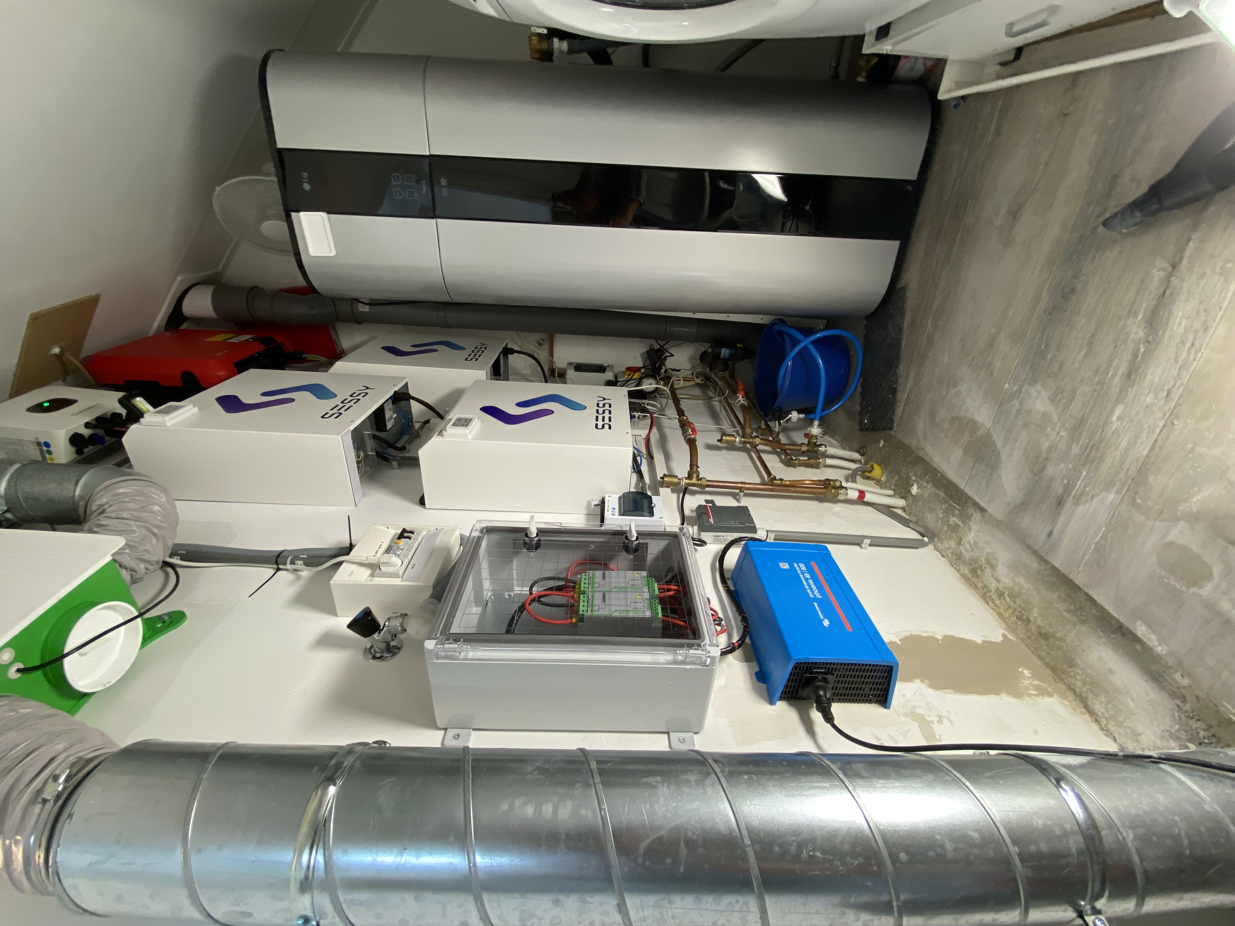

Vandaag Mn 3 Sessy's aangesloten op een Victron omvormer
Na heel hier te hebben gelezen antwoord gekregen te hebben op de vragen die ik nog had ging het installeren redelijk soepel. Alleen bij het laatste gaatje wat in de muur geboord moes worden ging het mis, water leiding net geraakt Snel water afgesloten naar de bouwmarkt voor een reparatie sok en nog wat benodigd gereedschap was de klus snel geklaard, direct muur weer gerepareerd. Victron aan de muur aangesloten en toen de Sessy's volgens de handleiding gekoppeld.
Alleen bedankt voor de hulp en ondersteuning Ik ben er blij mee.

@peter ziet er strak uit! Zijn dat van die epaper beeldschermpjes op de Sessy’s?

@djp beeldschermpjes zijn van SMPL en stuur ik aan met Homey.

@peter Fantastisch uitgevoerd!
Ziet er echt gelikt uit, zie dat je een SB SMA omvormer hebt, ik heb 3 SB 3000TL en 3 SB 3.0 omvormers, en ook 6 sessy’s, temeer omdat dit voor mij een opstap is naar onafhankelijk zijn van het Net, ook omdat ik in 2027 meter op nul wil proberen te draaien.
Ik heb nu alles liggen om één Sessy via de 48v diode naar een Victron 800 aan te leggen.
Ik weet niet welke Victron je hebt gebruikt maar zo te zien dezelfde, maar denk dat je in deze opstelling één fase kunt voeden in de meterkast, of moet ik dat anders zien?
Verder wil ik in de meterkast nog een automaat zetten die bij stroomuitval de Victron activeert, zit dan even zonder stroom maar het is gewoon een back up om één of twee PV inverters te starten, als de schakeling werkt, ga ik de andere Sessy’s er bij hangen.
Wat ik zelf nog niet weet hoe ik dit in balans ga brengen zodat de BMS in de Sessy’s het laden stopt maar dan moeten de PV inverters  ook stoppen, stoppen op 252v lijkt me niet opportuun.
Ik ben eigenlijk een nomaad in de elektronica leer maar misschien kun je me vertellen hoe je dit beheerst, die je dit via Home Assistent?
Geplaatst : 06/10/2025 7:13 pm

@hvt1958 Met een diodeblok kun je al twee Sessy's aansluiten 🙂 Je kunt eens kijken naar een "omkeerschekelaar" deze schakelaars hebben 2 inputs en 1 output.
PV omverters via de AC kant aansluiten op een Sessy lijkt me zeker met vermogens groter dan die de Victron kan leveren best uitdagend. Kun je de PV omvormers via domotica snel aansturen?
