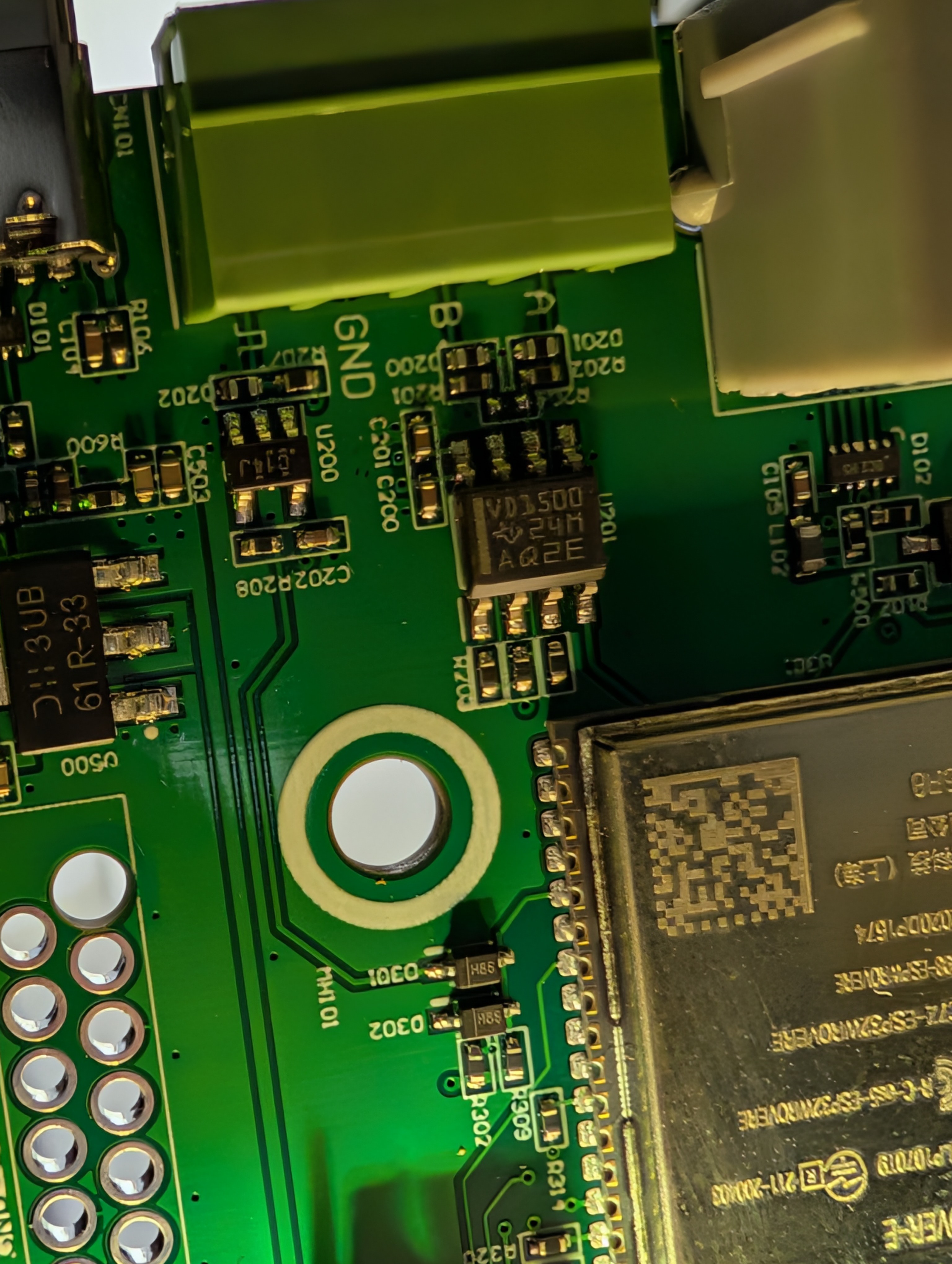

balk7 30/12/2025 8:39 pm
@twanvooijs Werkt modbus al? Aan de binnenkant van mijn dongle zie ik een A, B en G (zie foto). Als ik daar de A, B en G van mijn SDM630 op aan sluit, krijg ik dan die data door naar de Sessy's? Ik moet dan de P1 afkoppelen vermoed ik?
Twan Vooijs 30/12/2025 9:20 pm
Modbus werkt met de SDM630 vanaf firmware versie 1.11.8, na de vakantie zal die release uitgerold worden. Via de instellingen van de p1 meter kun je dan instellen of de eastron data gebruikt moet worden voor de nom regeling. De digitale meter kan dan gewoon aangesloten blijven. Als je die koppeling wilt maken, stuur even een mailtje naar info@sessy.nl, dan sturen we je het tegendeel van die p1 connector op!
