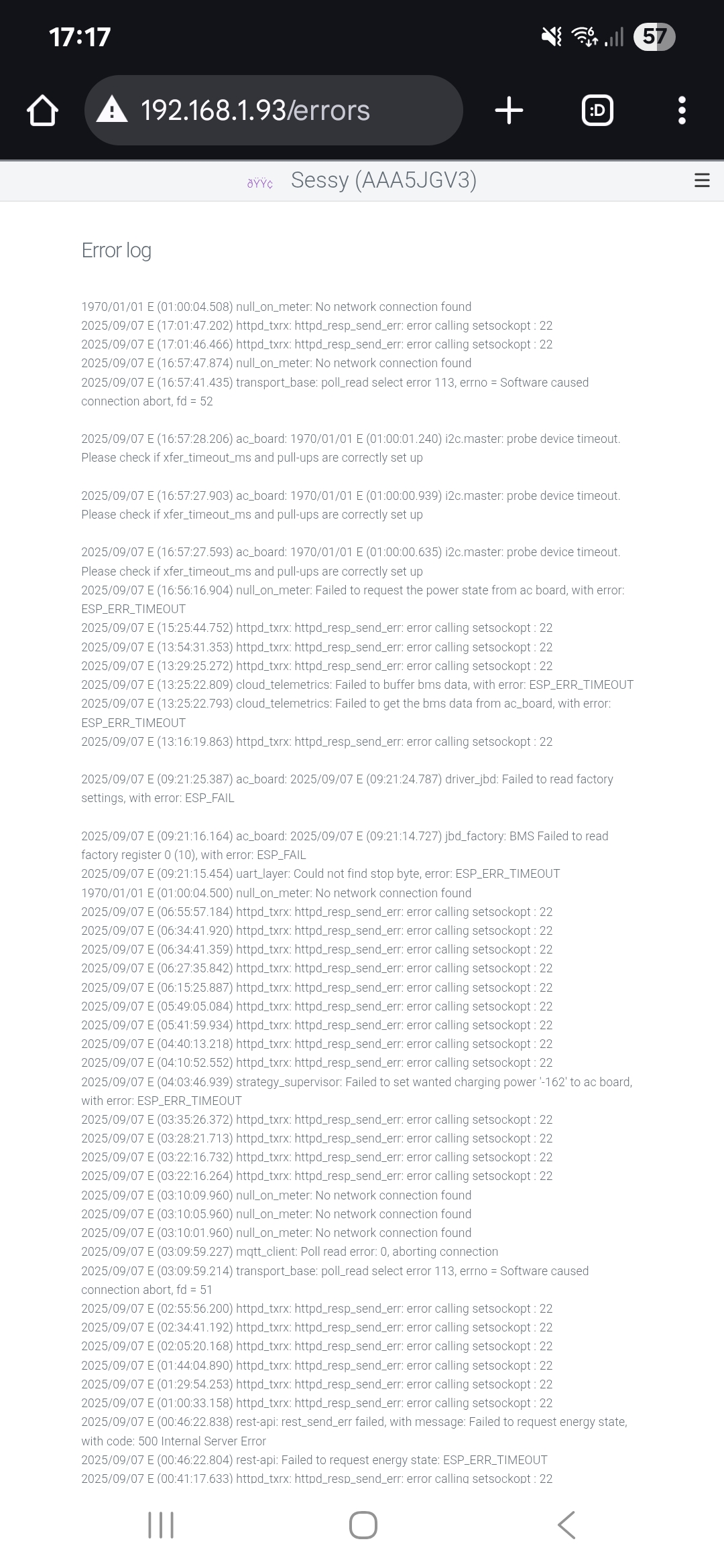

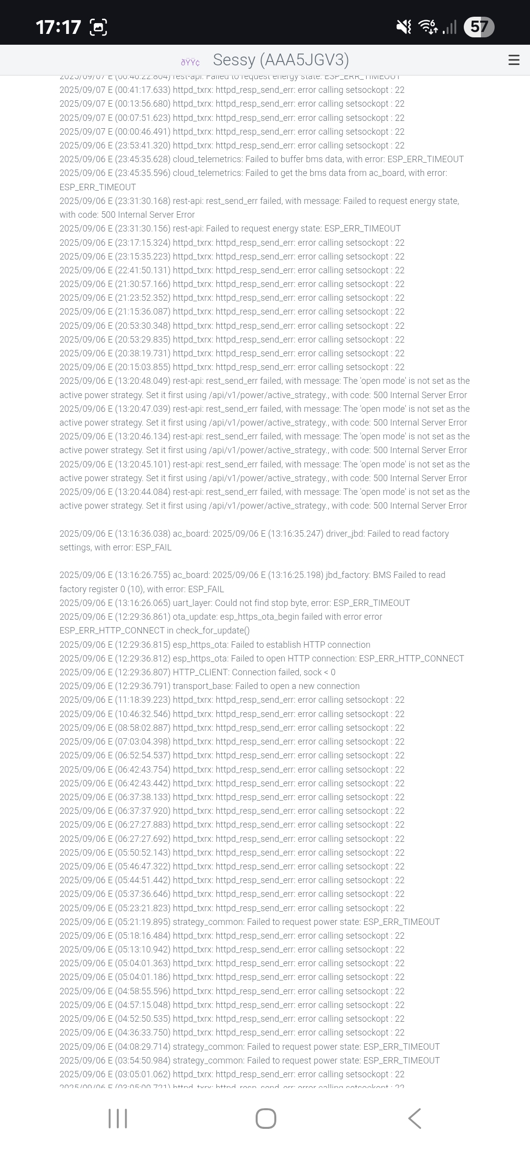

Hier een overzichtje van de error logs
DJP 07/09/2025 5:26 pm
@huijbrechtse zo te zien zijn er netwerk problemen. Lees jij de toevallig heel vaak uit via Home Assistant, Homey of met een zelf gemaakte applicatie?

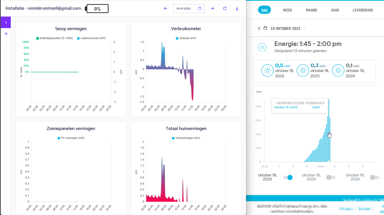

Ook hier een Sessy die niet reageert. NOM is ingesteld, en aansturing door Eneco. Sinds ca. een maand blijft de batterij op 0%. Gisteren een "laadsessie" kunnen waarnemen met 17W, dat schiet natuurlijk niet op.
Heb dit al bij Sessy gemeld, maar die zien geen probleem: "de Sessy reageert op aansturing van buitenaf en begon te laden toen wij dat signaal gaven". Maar in werkelijkheid gebeurt er (dus) niets.
Bij wie kan ik (nog meer) terecht? Een helpdesk mail oid vind ik niet, dus ik heb info@sessy gemaild, die het weer hebben doorgezet. Liever zou ik rechtstreeks contact hebben, indien mogelijk.

Ja heeft 't sinds het begin gewoon goed gedaan. En er stond/staat een enorme foutenlog, maar die zou niet verklaren waarom de Sessy geen sjoege geeft. Ik heb via mail diverse info doorgezet: foutenlog, pingtests Wifi, opwekgegevens die de omvormers meten, meetgegevens Sessy portal.
Ze zijn nog aan het onderzoeken.

Update: opnieuw melding gedaan bij Sessy, omdat de led rood werd zodra er werd opgewekt. De Sessy ging dan met hooguit ~17W laden en kwam op een stralende dag niet verder dan 20%, terwijl er wel stroom het net op ging.
De omvormer bleek het probleem, die is vandaag vervangen. Sindsdien is de errorlog leeg (de oude fouten zijn uiteraard nog zichtbaar, maar er zijn geen nieuwe foutmeldingen meer).
Daarna geforceerd (van het net) tot 100% geladen en weer op NoM gezet.
