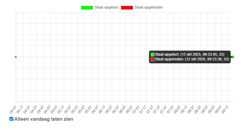

@Dip, dankjewel voor je reactie! En dat je wel verbinding kan blijven maken vermoedde ik al, dus dan gaat er bij mij iets mis. Het ipadres is goed en ook geen netwerk issues gehad. Gek genoeg was de informatie op de online portal wel beschikbaar. Op dit moment doet hij het weer, maar tot vanochtend kon ik geen verbinding maken, ook niet via de API.
Waar kan ik eventuele errors vinden? Plaatje bijgevoegd van wat ik zie aan errors, maar dit lijkt me nogal summier qua info.

@danoj op "ip address"/errors (bijvoorbeeld 192.168.1.100/errors) staat de error log.
