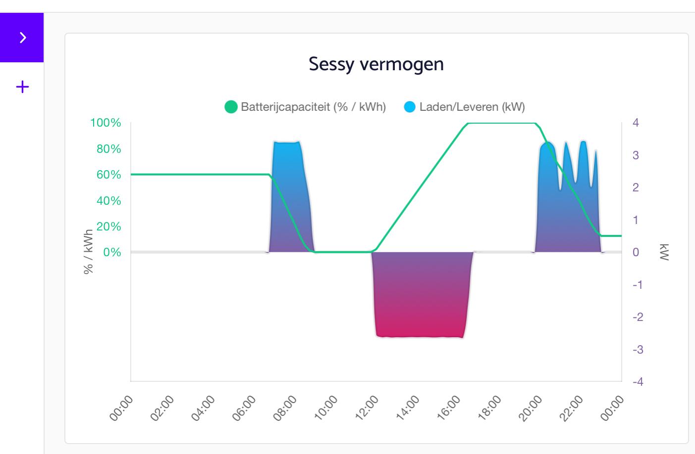

Vanmiddag viel me op dat de Sessy was gestopt met laden. Het laden had ik handmatig gestart met 2100W vanaf 0% acculading. Bij ~68% is hij gestopt met de melding 'Sessy laadt niet, omdat het accupakket te warm is'. Bij fysieke controle leek de fan wel te draaien, maar voor mijn gevoel op een langzame stand. De Sessy voelde warm aan.
Na herinstallatie firmware + van spanning af en weer aan leek de situatie niet te verbeteren (foutmelding bleef en fan bleef langzaam draaien). Na enige tijd (ca. 3 uur na eerste melding) is hij weer gaan laden en lijkt de fan ook weer op volle kracht te draaien.
Ik heb dit probleem nog nooit eerder gesignaleerd.
  • Firmwareversie sinds gisteren 1.6.9
  • Geluidsniveau 5
  • Ventilator-rooster is schoon
  • Ruimtetemperatuur is 22 graden
Is dit herkenbaar of ligt het aan de firmware? Ik ga er eigenlijk van uit dat bij een dergelijke ruimtetemperatuur gewoon op vol vermogen kan worden geladen van 0 naar 100%.

@frankb heeft de Sessy daarvoor ook nog ontladen? Deze melding komt wel eens voor als de Sessy lange tijd op hoog vermogen bezig is. Als de Sessy voor het laden al een tijdje niets deed dan is het wel iets om in de gaten te houden en Sessy in te lichten.
FrankB Topic starter 17/05/2024 8:40 am
Ik heb het even nagekeken en de Sessy is wel de hele tijd bezig geweest inderdaad (eerst ontladen, daarna gaan laden en tijdens dat laadproces te warm).

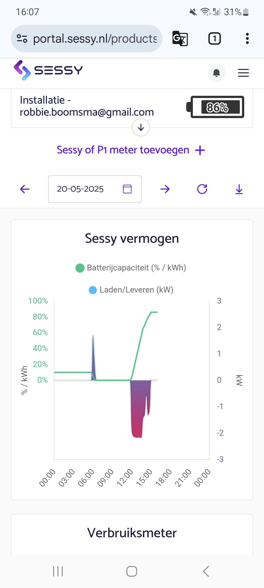

Rob Boomsma 20/05/2025 3:14 pm
@frankb vandaag wederom zelfde issue. Zie bijlage. Weet iemand of Sessy hiermee bezig is of gaat? Anders stuur ik ze een mail.
