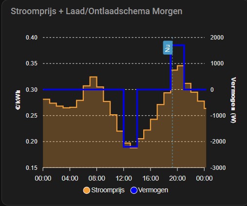

(@cleanmountain)
Berichten: 4
Ik gebruik apex cards in HA. Levert een eenvoudig maar toch mooi plaatje op. door de offset aan te passen is het ook mogelijk om een plaatje te maken van de next day. Als je geïnteresseerd bent in de code dan plak ik deze in een volgend bericht als textfile.
Wel prijs aanpassen aan je eigen tarief. BTW staat op * 1.21 (21% dus)
