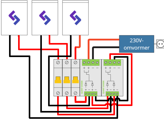

Voor mijn 3 Sessy's wil ik de 48V aansluiting ook gaan gebruiken, nu heb ik div schema's gezien voor 2 Sessy's maar een schema van de opstelling zoals in het eerste bericht van dit topic heb ik nog niet gevonden.
@DJP
Heb je ook een aansluit schema van 3 Sessy's naar 1 Victron zonder Mppt aansluiting
Daar zou je me heel erg blij mee maken.

@peter Deze vraag kreeg ik een paar weken geleden ook, toen heb ik bijgevoegd schema gegeven. Mocht het onduidelijk zijn stel gerust vragen!

@djp Heel erg bedankt, en lijkt me duidelijk voor zich zelf te spreken.
Ik ga er van uit dan de stroomkring nu verbroken is omdat de brekers naar beneden staan.

Berichten: 170
Geplaatst door: @djp
Hey DJP, bij nadere bestudering klopt je schema volgens mij niet. Sommige van de Sessy's moeten hun stroom eerst door de ene diode en vervolgens nóg een keer door een andere diode sturen, waardoor ze tweemaal 'getackeld' worden door de diode-spanningsval. De twee (vier) diodes moeten gewoon met hun anodes aan elkaar verbonden worden en dat naar de inverter toe. Volgens mij.
Geplaatst : 25/08/2025 5:49 pm
Berichten: 170
Volgens mij moet het dit zijn. Super slordig geedit maar tja:

Berichten: 129
@tuxxie Dit is inderdaad ook een mogelijkheid, nadeel van mijn schema is inderdaad dat bij twee Sessy's de spanning wat lager zal zijn door de extra diode. Voordeel is wel dat de bedrading wat makkelijker is, alle draden zijn point to point en er zijn geen aftakkingen. Uit ervaring weet ik dat mijn schema wel goed werkt 🙂 Heb onder load (+/- 500W) gemeten dat de extra spanningsval ongeveer 0,3V is. dit valt best wel mee vind ik.
Het grote voordeel van jou schema is dat ik een vierde Sessy kan aansluiten 😀
